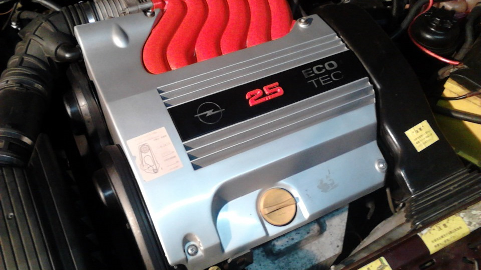

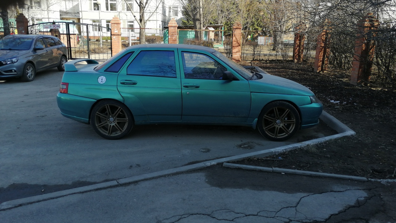

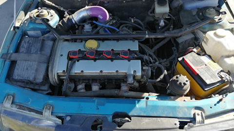

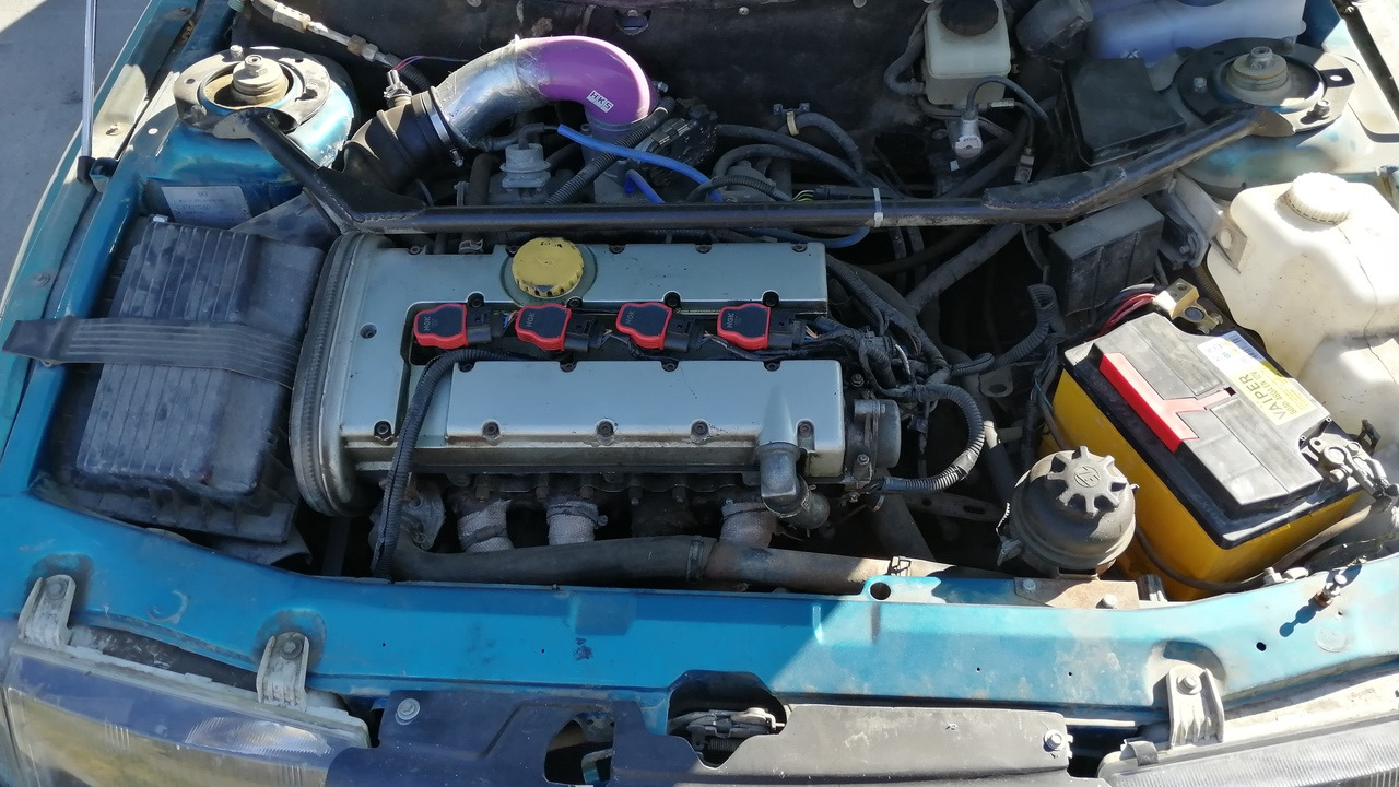

Прикупил вот таратайку под новый проект и полное восстановление. Работы предстоит не мало.
Машина самобытная, редкая, интересная.
Мотор 2.0л C20XE OPEL Коробка F18 OPEL

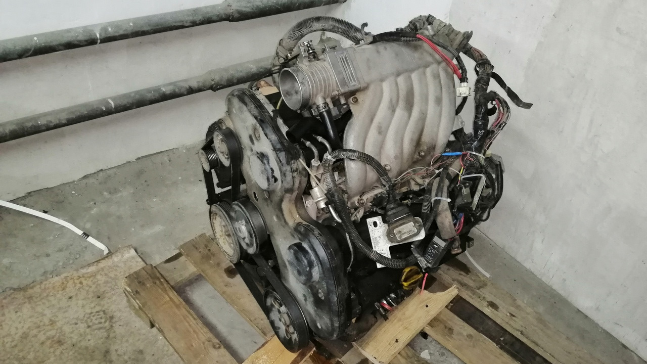

C25Xe уже установили? Что скажете про этот мотор?
Нет, еще не установлен.
ок. Но ведь и из C20XE можно собрать пушку ;) Н-образные шатуны, тарелки, клапана, ну Вы поняли… =)
Можно.
Цена вопроса будет не меньше, чем собрать С25хе на турбо.
При этом, С25хе не надо крутить в космос и с его объёмом турболаг меньше, чем на 2.0 литре. Мне же не на драг, в в городе иногда выстрелить
В любом случае слежу за БЖ, желаю Вам собрать именно ту конфигурацию, которую хотите =)
Сколько едет? 0-100 402 ?
Пока никуда не едет) Долгострой. До двигателя ещё не дошло. Родной двиг капиталить не имею желания.
Хочу 12сек 402м))) Ну как получится)
