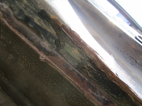

Когда снимал левую накладку порога обнаружил что порог вмят и местами имеет ржавчину подскажите где в воронеже хороший кузовщик есть? Заранее СПАСИБО!
