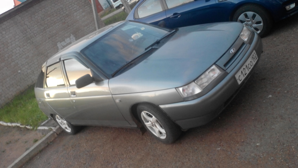

Всем привет. Данное фото сделано как только я пригнал и переоформил машину на себя, а именно 19 июля 2016 года. Это моя Катюшка, моя девочка. сколько и чего она не пережила. итаааак… изначально в ней почти ничего не было. Было добавлено в нее за 3 с хвостиком года владения:

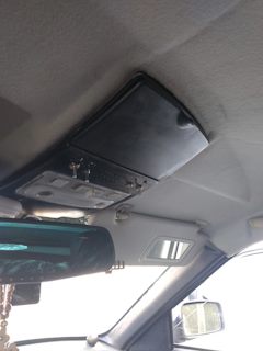

4. Обивка потолка с приоры хэтчбэк вместе с центральным люксовым плафоном освещения, с переносом датчика температуры.
