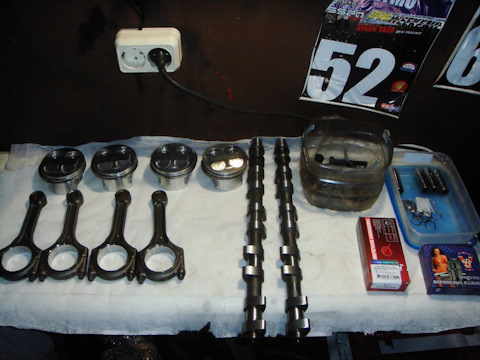

Замена распредвалов
По окончании зимы 2012-13 было решено продолжать эксперименты с двигателем. Было желание сделать высокооборотистую "жужжалку". Для этого были заменены рвалы на 10.6 с фазой 316/308. В таком…

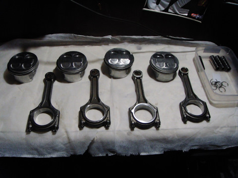

Замена двигателя
По окончании официального сезона 2012г мотор был снят с авто и распродан по частям. На замену в качестве зимнего варианта был собран 1.6 на базе низа приора, поршни Харьков, гбц доработанная на станд…

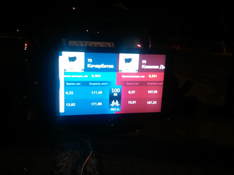

Официальные соревнования DRAG RACING 2012 и результаты.
Пишу по памяти, возможно что-то упуская. Лучшее время в сезоне 13.2с Кубок СС20 2 этап 2 место класс монопривод атмо Карфест 1 место класс стрит Октябрьский драг битва 1 класс стрит Чемпионат ульянов…

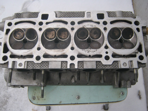

Новая суровая ГБЦ и валы
В середине сезона было решено заменить гбц на более производительную со следующими параметрами: Клапаны 33х27мм ножка 6мм Цельные толкатели 31мм Распредвалы 10.3\10.0 306\300 неизвестного происхожден…

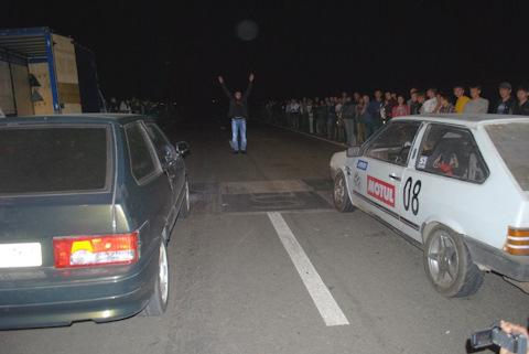

Нелегал
Автомобиль посетил все этапы (4 или 5) нелегальных гонок сезона 2012г в г Самара и победил в них во всех в классе монопривод атмо. Соперники были очень разными. Особенно был удивлен заезду с 2113 вла…
