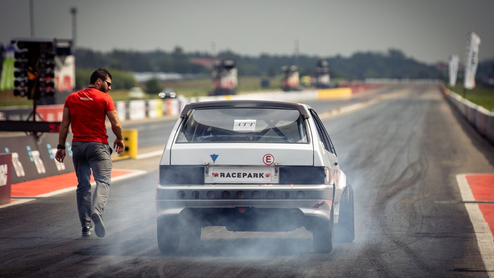

Уже не первый год участвуем в гонках RDRC

На данный момент лучшее время 1/4 мили
2025 год 10,798 сек 5 этап RDRC 2025 год
2024 год 10,876 сек 5 этап RDRC 2024 год

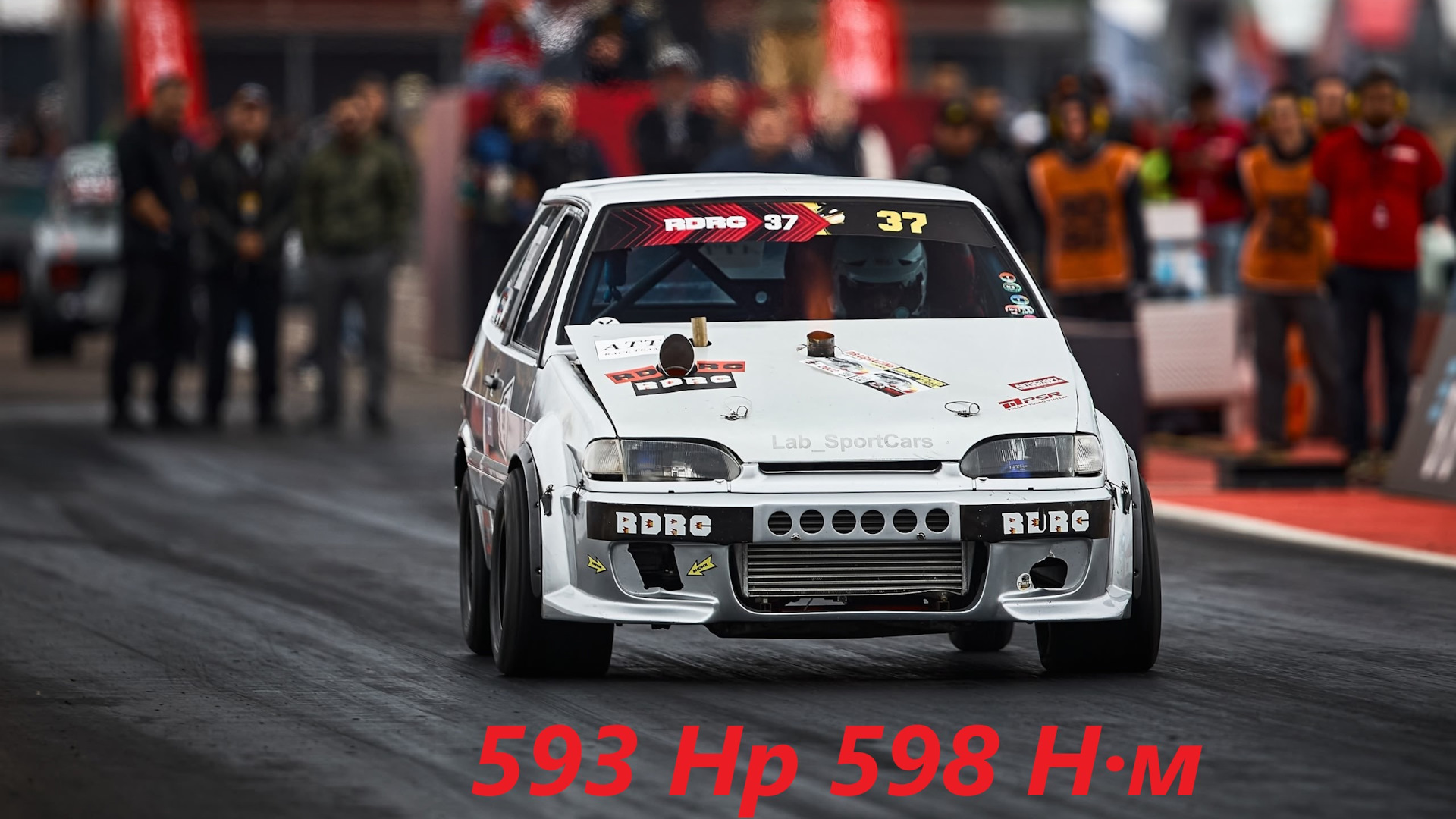

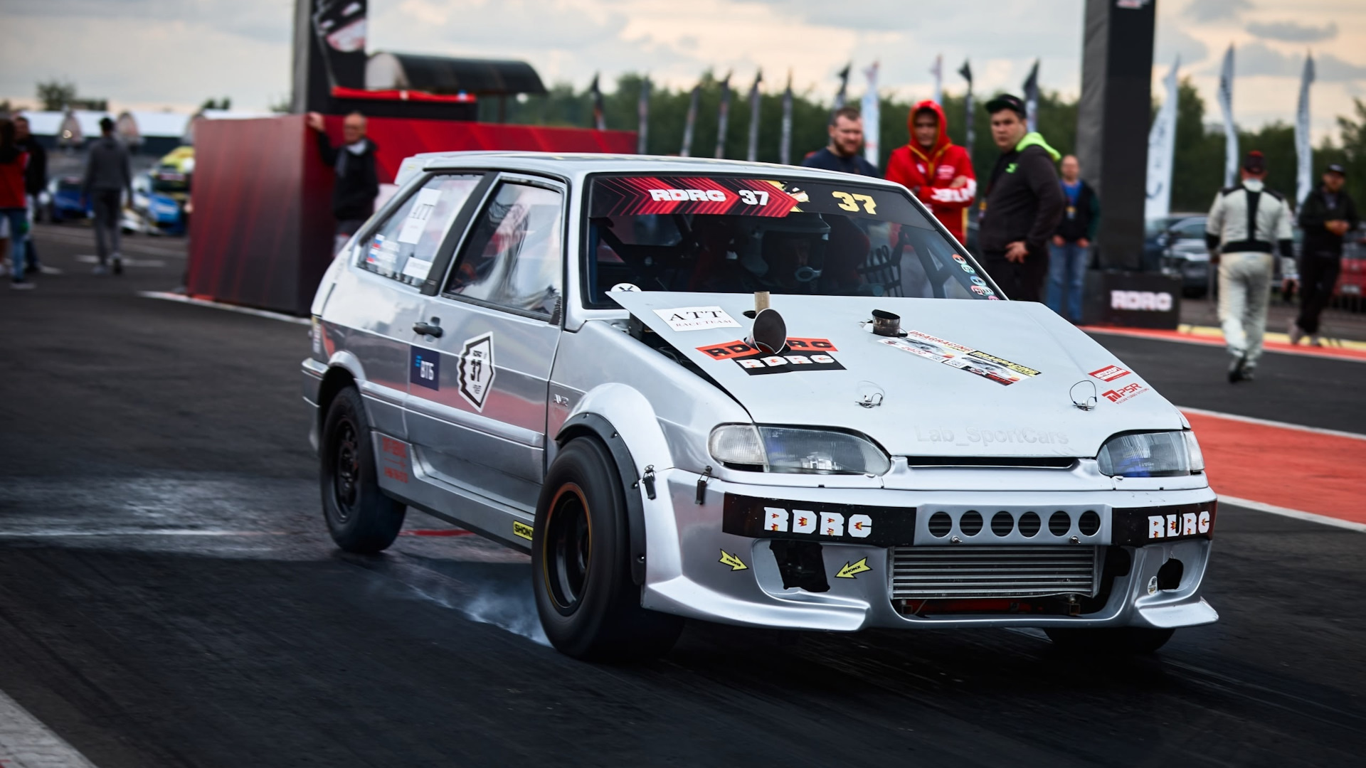

Блок 1,6
Шатун club turbo H-образные
Поршня STI
Колено сток
ГБЦ сток
Валы RS3
Форсунки 1000 кубов
Насос 450 литров
Турбина PSR G30-900
Коробка Тойота 3sgte МКПП st205
Привода Toyota
Катушки VAG
- Двигатель 1.6 бензиновый, 593 л. с.
- Машина 2014 года выпуска, была куплена в 2020 году

Классный проект💪. На Жигулевский мотор можно поставить коробку от Тойоты 🤔?
Конечно через переходную плиту
Вы занимаетесь такими тюнингами?
Покупали, а так да занимаемся постройкой гоночных ВАЗов
мм даже интересно стало, 205я коробка полноприводная же
Это же не проблема поставить ее на передний привод
без раздатки что ли? если честно забыл как она выглядит, калдина была тоже свапнутая на меху на 205й коробке, но уже лет 7-8 как продана, но по селикам еще помню, кто свапал GTE на передний привод, ставили переднеприводные коробки
