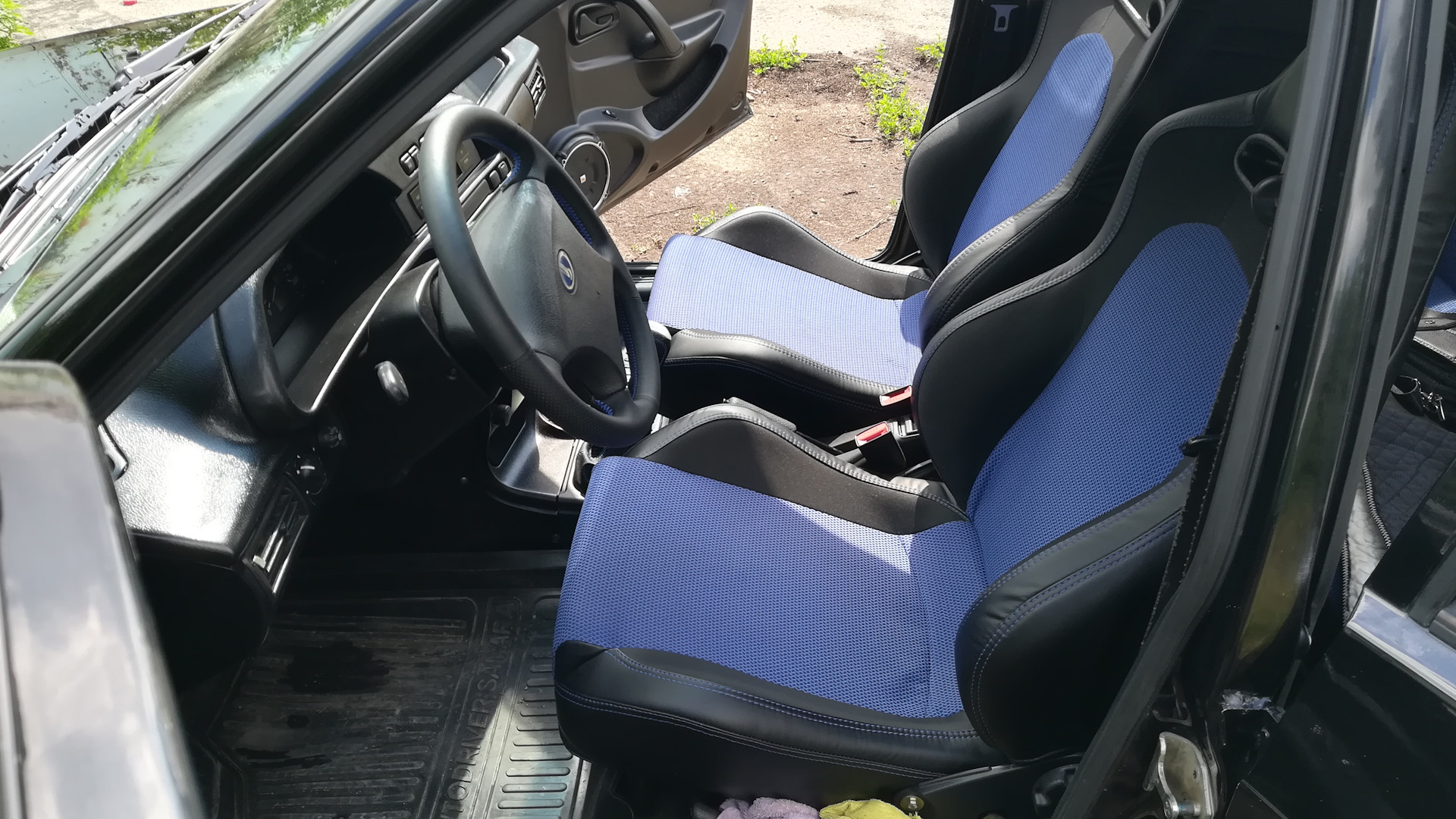

САЛОН полная шумо-вибро
изоляция, калина руль.под
рулевые переключатели
шевинива, Анатомические
сиденья ДЕЛЬТА
Передние
электростеклоподъёмники "
ФОРВАРД "реечного типа
Задние
ФОРВАРД " реечного типа
обивок дверей " ЛЮКС-2 "
Установлен чёрный потолок и
козырьки
Покрашена торпеда и весь
пластик в чёрный
Установлена новая ручка КПП
и ручника.
