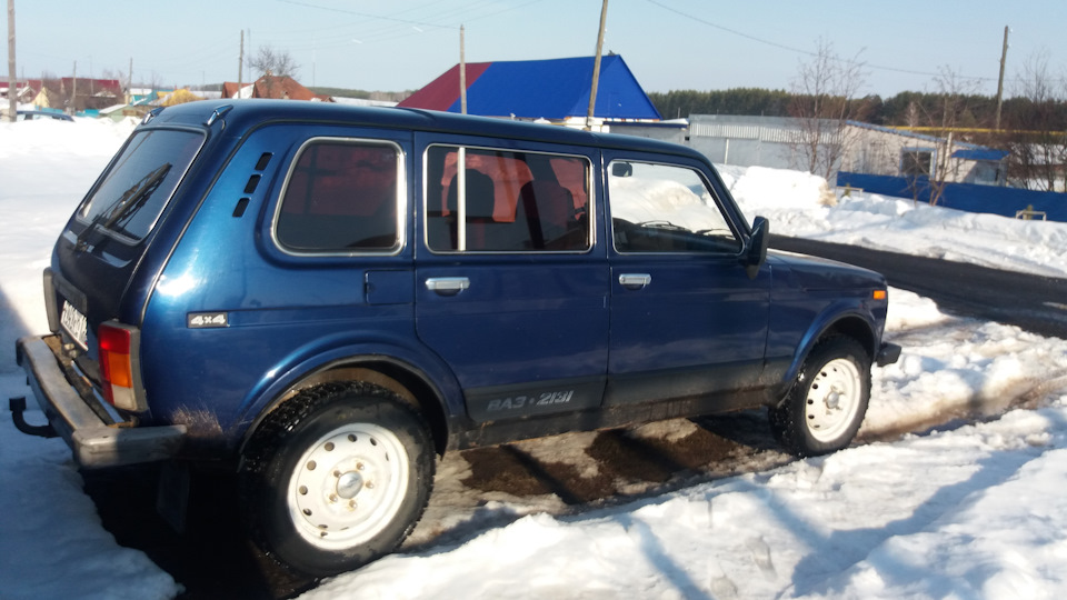

Два года проездил на Ниве трехдверке, и все бы вроде хорошо, но после Луаза мне мало оказалось в ней места. Даже триммер не умещался, а про багажник даже говорить не приходится — пепельница какая то…
Думалось пообвыкну, но когда подвернулся случай — продал я коротышку и купил теперь Ниву крок — крокодила, другими словами пятидверную.
Мне ее неухоженную стало жалко, купил, а вот она как то не обрадовалась мне.Из 300 км до дома она провезла меня 200 и дальше на галстуке, заклинил шрус промвала, это соединение КПП с раздаткой. Короче такой грохот стоял, будто кардан какой оторвался, раздатка через подушку по кузову молотила очень громко. Починил, заменив пока на промвал б/у, ну очень неудобная скажу Вам операция в одни руки, хорошо хоть на работе подъемник с монтажной тележкой есть…
Глючит электрика, травят колеса задние, уплотнители дверей под замену, хотя внешне еще добрые, впечатление — не рада она мне. Ничего, разберемся. Машина 2005 года, инжектор (как хотелось). Езжу две недели, нравится, кроме радиуса поворота, тут тоже оказалось, что вправо она разворачивается очень неплохо, так что тот кто поставил ГУР — просчитался со средней точкой рулевого редуктора и сошки — исправим, зато ГУР вещь отличная. А так машина теплая, мягкая, вместительная очень, короче плюсов больше, а минуса уберем по возможности…
