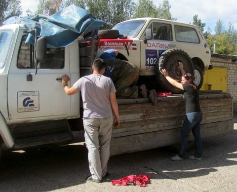

06.05.2017. Автокросс. Работа эвакуатором.
06.05.2017 состоялся 1 этап Чемпионата Пермского края и 1 этап Чемпионата Удмуртии по автокроссу. На нем я поработал в качестве старшего технического контроллера, а Нива (вместе со мной) — поработала…

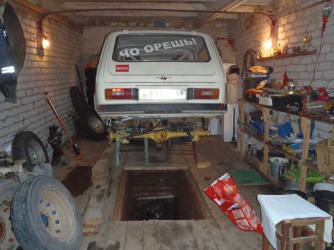

Ремонт после соревнований и установка ГП 4,3.
При осмотре автомобиля после соревнований выяснилось следующее: — порванный по шлицам правый внутренний ШРУС; — потекший правый сальник в заднем мосту; — погнутая тяга Панара; — погнутая продольная п…

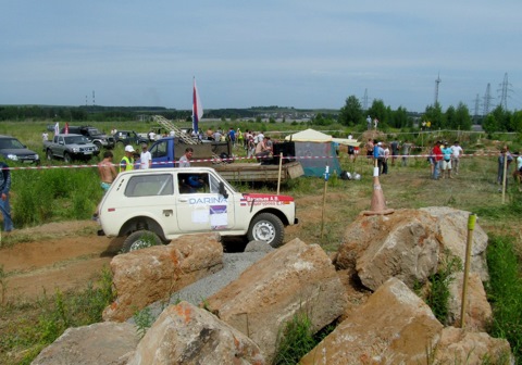

20.07.13. 2 этап кубка Пермского края по джип-триалу "Пермский период".
Съездили в Пермь на 2 этап кубка Пермского края по джип-триалу. Соревнования проходили в карьере ООО "Протон ПМ" в Новых Лядах. Интересные секции, интересный грунт. К сожалению, на финише 3…

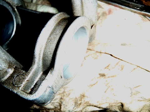

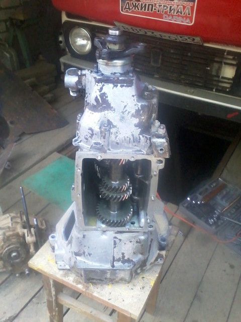

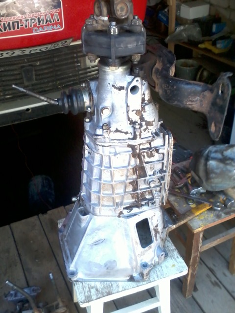

Установка 4-х ступенчатой КПП от ВАЗ-2101.
Так как в ходе соревнований по джип-триалу сломали КПП, было принято решение демонтировать ее, отдефектовать и в дальнейшем — отремонтировать. А пока под руку подвернулась 4-х ступенчатая КПП от стоя…

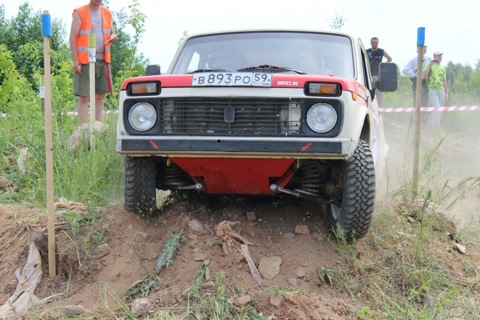

22.06.13. Джип-триал "АСПЭК-триал 2013". г. Ижевск.
Очень интересная трасса, понравился бетон, хотя раньше отношение к нему у меня было не особо хорошее. Довольно таки неплохо шли, но на предпоследней секции сломали коробку — начала вылетать первая пе…

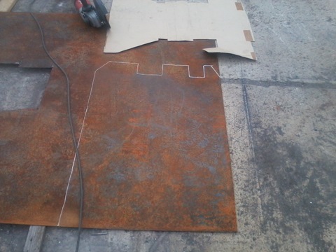

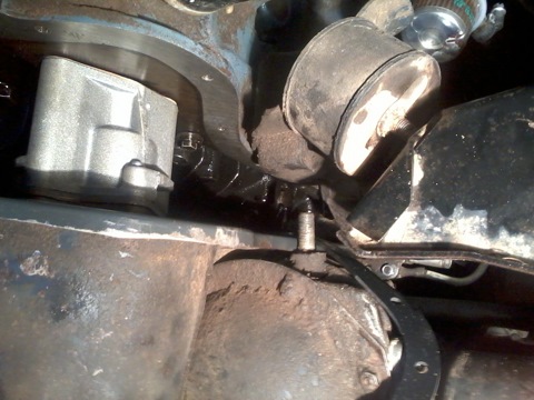

Самодельная защита картера двигателя, КПП и РК.
После того, как на Джип-триале мы срезали о бетонные блоки шпильку крепления раздатки, было решено изготовить защиту, полностью закрывающую днище автомобиля от переднего бампера до выхода карданного…

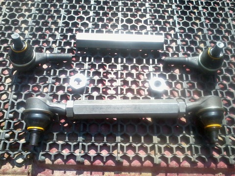

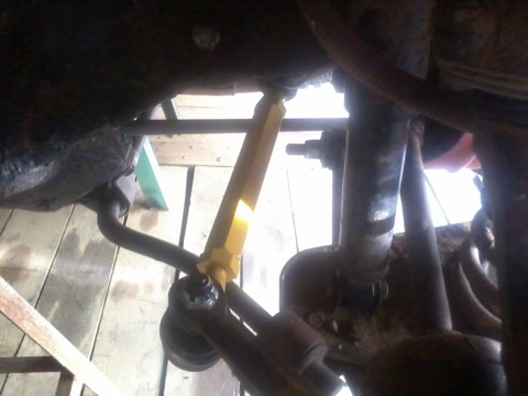

Установка усиленных рулевых тяг.
Учитывая, что соединители рулевых тяг уже не раз подводили нас, а один раз даже оставили без призового места, было принято решение сделать усиленные рулевые тяги на основе двух коротких рулевых након…

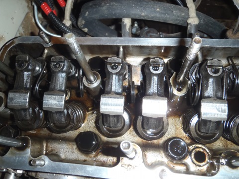

Установка распредвала 21213-1006010-04 ОКБ "Двигатель"
Шум цепи ГРМ что называется "достал". Решил поменять цепь. Но это маленькое решение повлекло за собой чуть ли не переборку всего двигателя )))) Итак, рассказываю по порядку: Снимаю натяжите…
