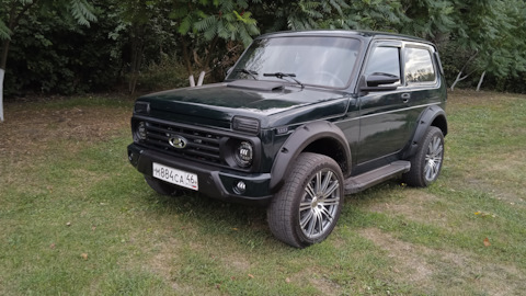

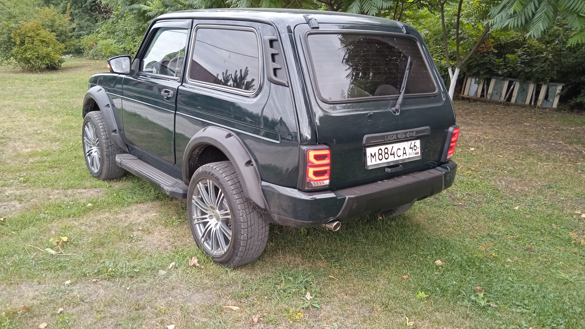

Было сделано:
✓установлена полностью светодиодная оптика
✓полный перекрас

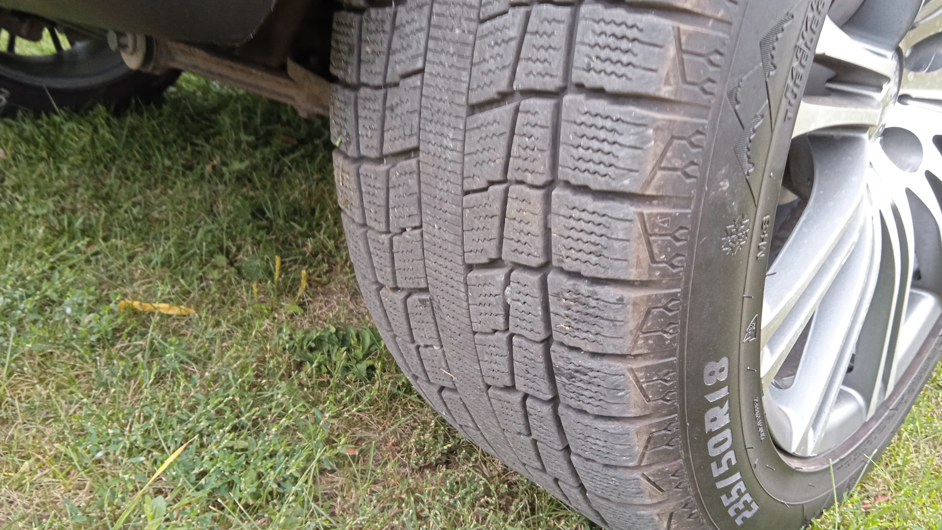

✓колеса БМВ R18
✓пороги BMW Style
✓электро зеркала
✓сиденья с иномарки

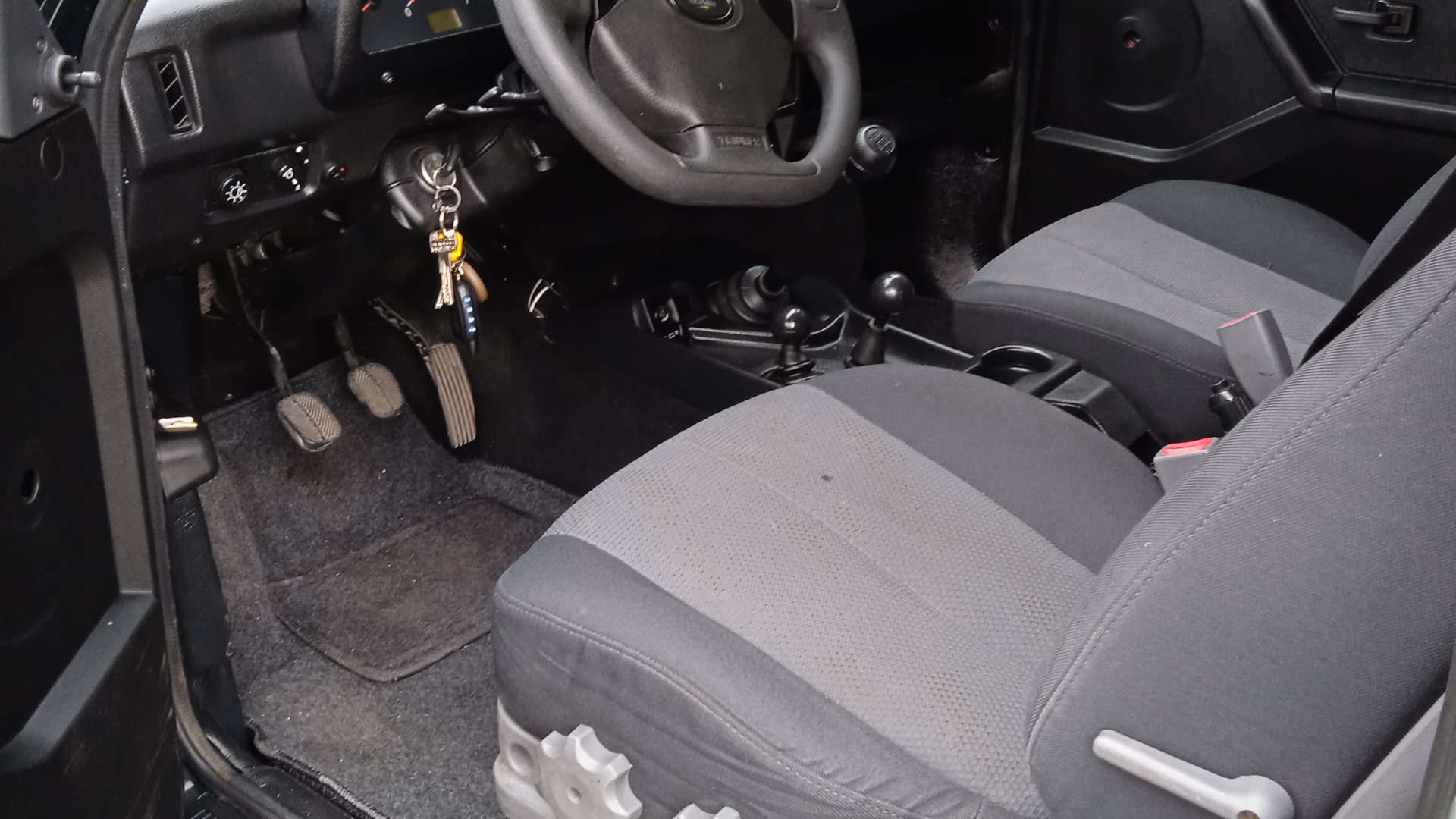

✓ковролин в салон
✓оригинал лаптеры
И много всего по мелочи)))

Третье — это то, что лежит на полу под резиновыми ковриками. На АВТОВАЗе до сих пор свято верят, что жеваная войлочная тряпка с прилепленным слоем гудрона в 21 веке выполняет роль шумки и теплоизоляции. Нет, нет и еще раз нет — лучше всего эта штука справляется с ролью ароматизатора с запахом погреба, вода туда обязательно попадает и вся эта гадость начинает гнить. Заводу за такой косяк жирный минус, я поступил радикально — дивным летним днем купил пива, и из двух туристических ковриков типа "пенка" вырезал коврики. Мерзкий запах пропал навсегда.
Четвертое — дверь багажника, гремит, собака))). Углы облицовки двери трутся о пластик проема двери. Регулярно пытаюсь регулировать, иногда помогает, радикального решения пока не нашел.
