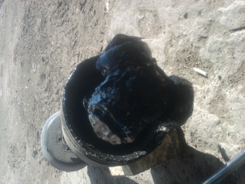

Граната
Дорога и Старушка подкидывает забот. С утра перед поездкой проверяю визуально исправность авто, чтобы на начальной стадии выявить поломку. Был замечен рваный пыльник гранаты. О гранате: внутренние ст…

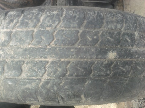

Вырезаю.
Подновил! Протектор углубил 2-3 мм.

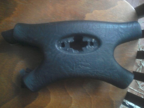

Руль.
Добрый вечер читателем. Воодушевленный работами drive2.ru по рулям, решил заменить свай руль на чуть побольше от 21213. В нете нашел руль б/у прикупил 500 р. И чуть доработал его.

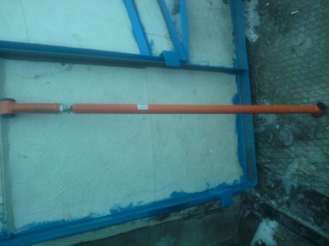

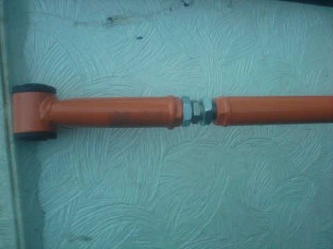

Тяга Панара
На авторынке искал резиновую гофру от дросселя к воздушному фильтру, но не наше. Зато нашел от дельно панару. Всего за 600 р.

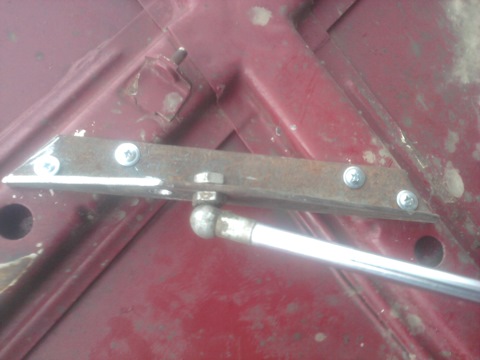

Гидравлический упор капота.
Пока в отпуске есть время. Объехав несколько магазинов и не найдя упора капота, решил изготовить из того что есть: два куска уголка, саморезы, б/у гидроупор и рученьки. Не торопясь минут 40 все готов…

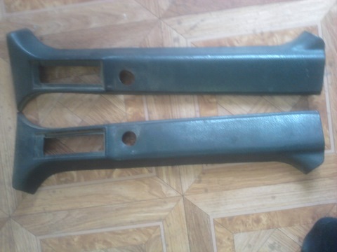

Пищалочки колоночки.
Музыка это хорошо. С деланы передние подиумы, полка, перетяжка стоек лобового стекла, средней консоли и средней стойки. Попутно переделал тестю на 2115 передние подиумы и перетенул их. И задний подиу…

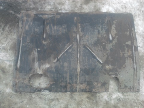

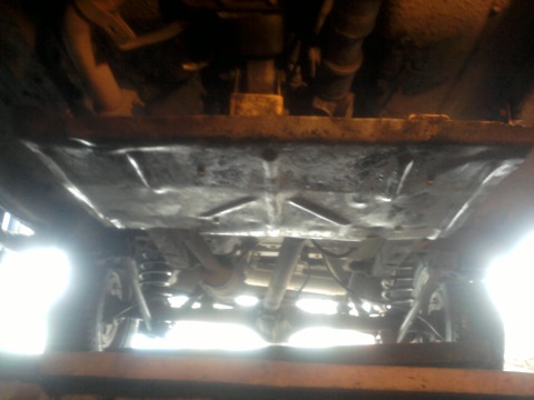

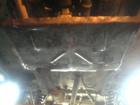

защита рк
Давно валялась защита от 2108 немного потрепана жизнью. И выкинуть жалко и подарить некому! И после установки подрамника, хотел на него поставить защиту родная стоит дорого. Отрезав лишний кусок и уш…

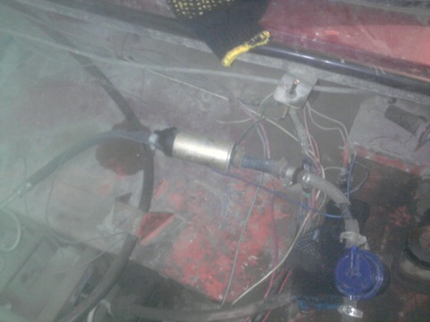

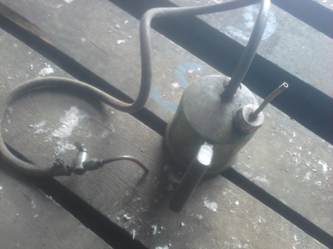

электро насос
После установки двс 2107i. Нужен был бак от инжекторной нивы но поступил проще: просверлил топливо приемник и внедрил в него уголок от топливного насоса заз и сделал обратку. И установил внешний элек…

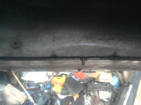

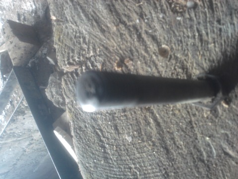

болт 5
С резало болт 5 скорости. Приехал в гараж, вы пилить полку в багажник за ехал, смотрю там где стояла машина пятно масла. Полез под машину. Вы бело пробку на кпп. И 5 часов ласк и утех! Хорошо уже бал…

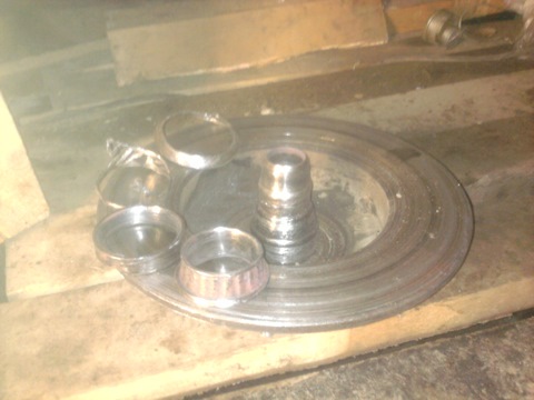

заключительная часть с подшипнеками
По чертежам с http://nivaforce.ru/publ/podveska/ustanovka_dvukhrjadnogo_stupichnogo_podshipnika/26-1-0-202 токарь проточил кулаки и ступицы и изготовил колечки. Все собрал прокатился супер. НО ступиц…

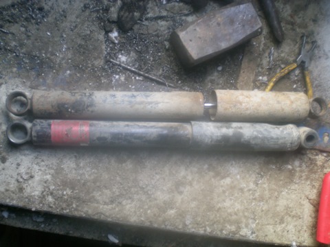

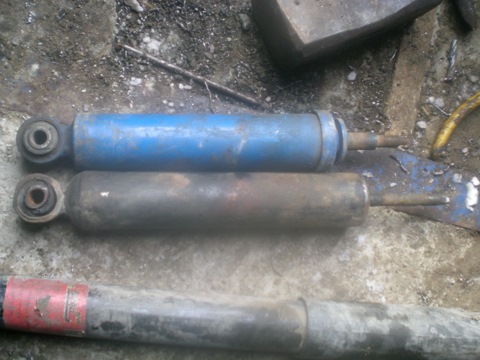

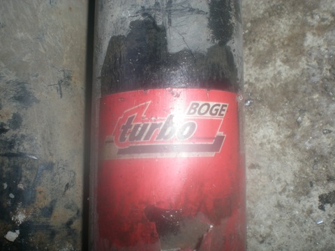

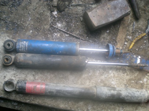

амортизаторы !
При лифте подвески родных амортизаторов не хватило в нете видел делают удлинитель или наваривают ухо. Используя прежние наработки я использовал амортизаторы газ 3110 по скольку уже ставил амортизатор…

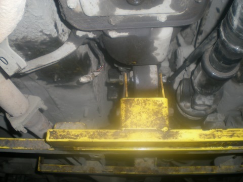

карданы и подрамник
Карданы гродно 9 т за пару. Подрамник убрал частично вибрацию 3.8 т.р. Из за подрамника рк стола чуть ниже пришлось от казаться кронштейна подушки поскольку на подрамнике есть крепеж.

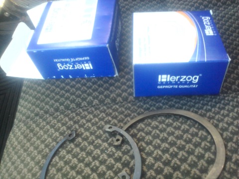

подшипники ступиц 2
Найден станок куда залезет кулак ! подшипники взял от 41 москвича и кольца, хотел логоновские дорого!

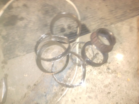

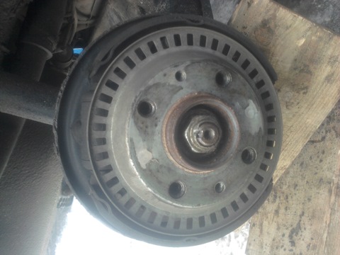

ступичный подшипники
Еду нормально машина начала терять скорость с 5 переключился на 4 все нормально до дома 7-10 км и потянуло ниву в право. Встал из под колеса справа дым кончился подшипник попытка разобрать на месте н…

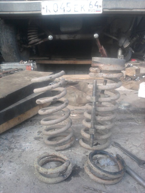

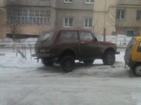

лифт подвески и ремонт
лифтонул не знаю зачем просто захотелось и все было. перед: пружины , амортизаторы волга 3110. полиуретан на стабилизатор замена шпилек 8мм на болты 10мм. трапеция кедр просверлиная под тавотницы…
