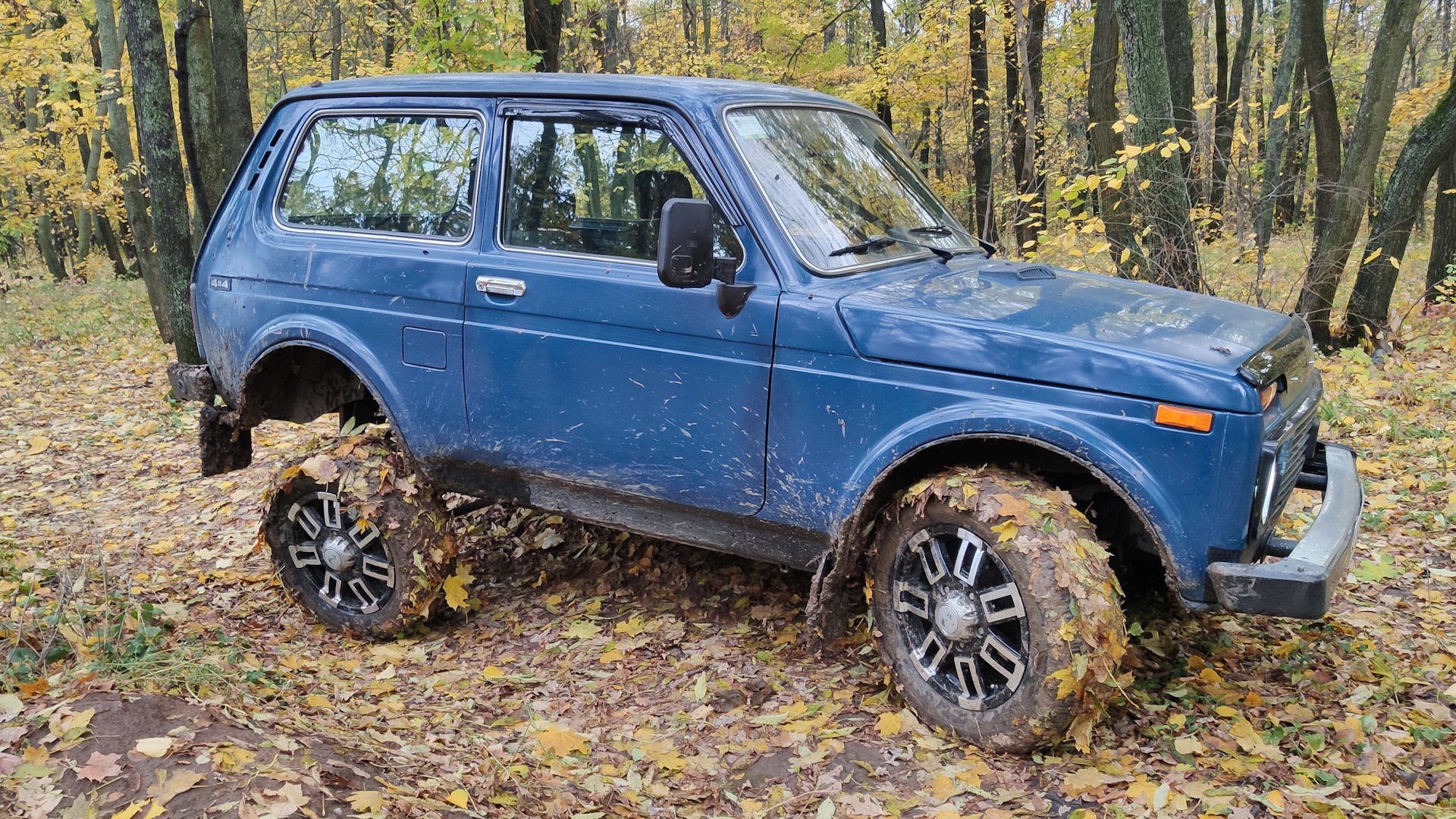

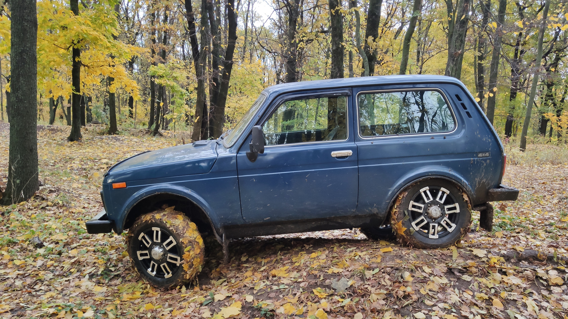

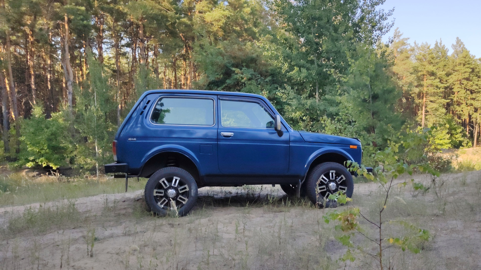

Автомобиль был куплен в 2012 году в слегка уставшем состоянии.
Было произведено огромное количество работ по автомобилю.

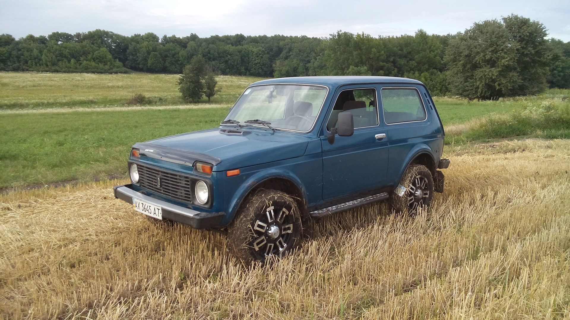

Из доработок:
-Лифт 7-8 см.
-Блокировки, зад Иж-Техно 100%-я блокка, перед AVT, винтовая, преднатяг 7 кг.
-СРПМ.
-ГП 4.3 ( с ВАЗ 2101)

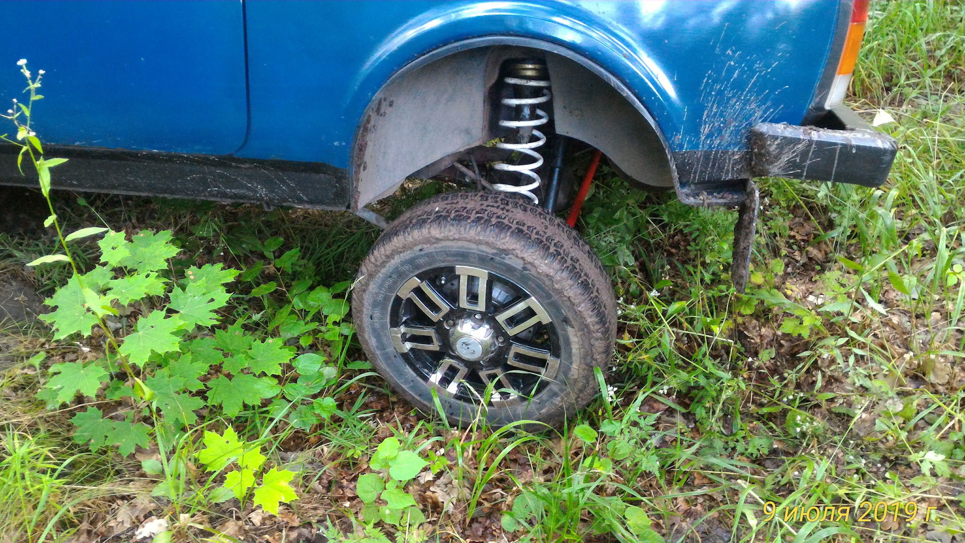

-Доработана подвеска, увеличены хода.
-Двигатель 1.86л, ГБЦ сильно доработана. Клапана и сёдла увеличенного диаметра с дизельной иномарки. Клапана Т-образные, облегченные, тарелки клапанов титан, направляющие бронзовые с БМВ. Увеличены впускные и выпускные каналы ГБЦ и каналы впускного коллектора, совмещены по прокладке. Паук 4-2-1, выхлоп кастом на 51мм рубе. Распредвал Dinacams 480, подъем 11.6мм.
-Микро процессорная система зажигания, SECU-3, катушка зажигания с Ford.
- Двигатель 1.9 бензиновый, 3000 л. с.
- Полный привод
- Машина 2004 года выпуска, была куплена в 2012 году

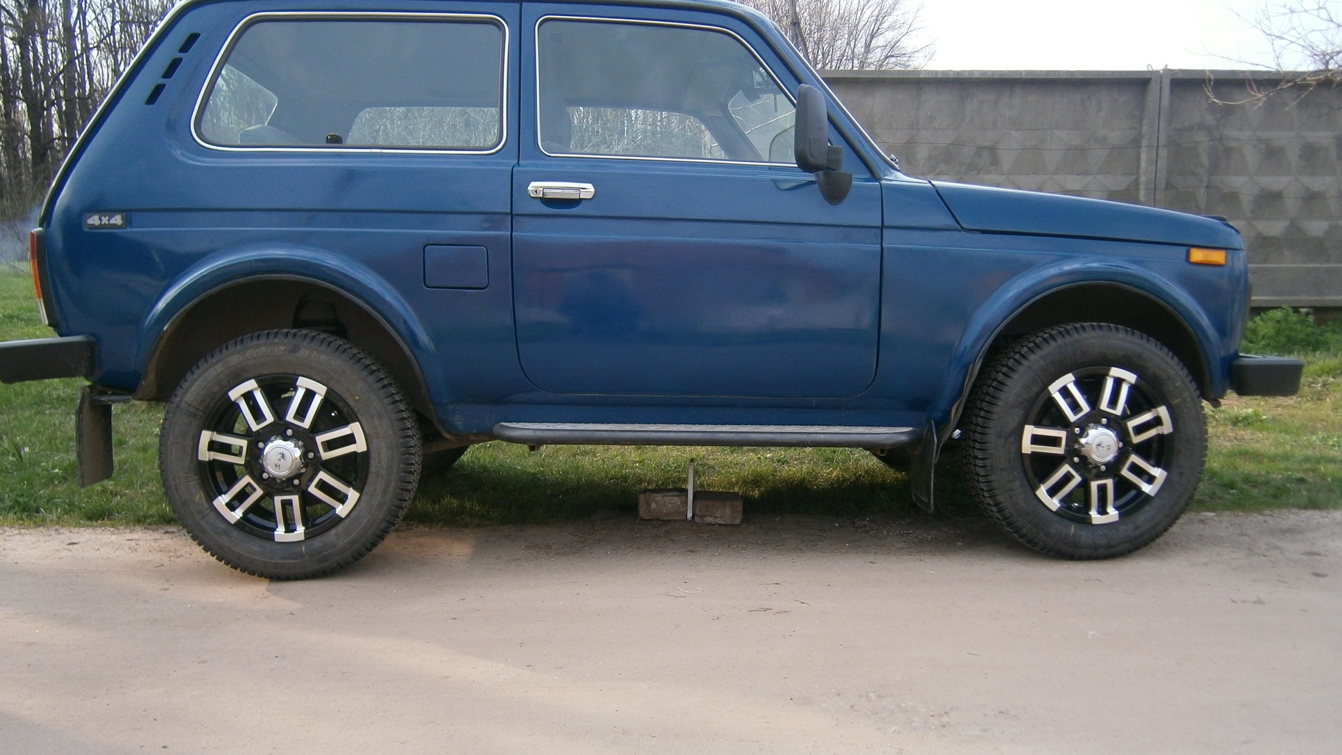

Новые диски.
колёсные диски

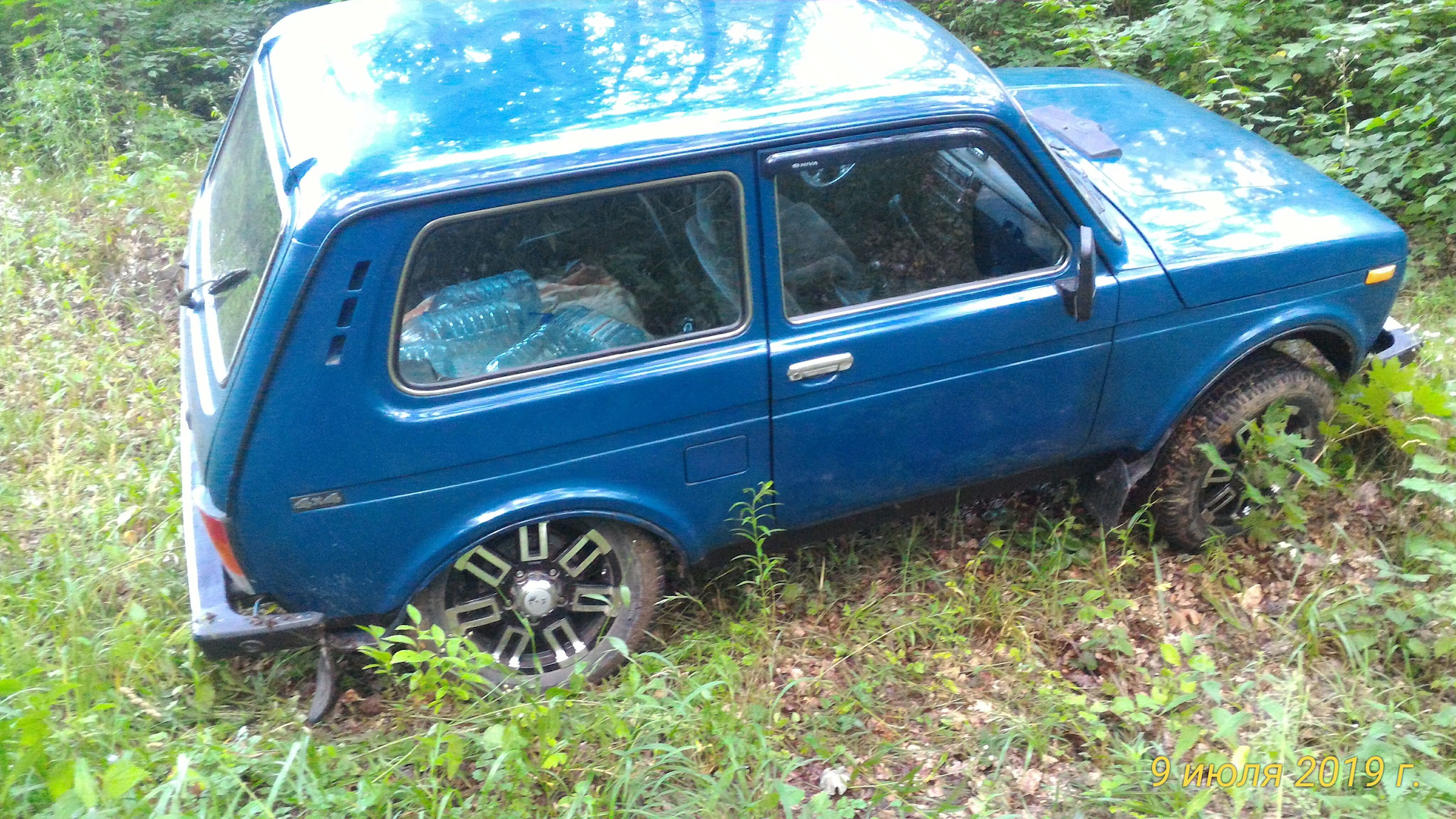

Покатушка после сильного дождя.
покатушки

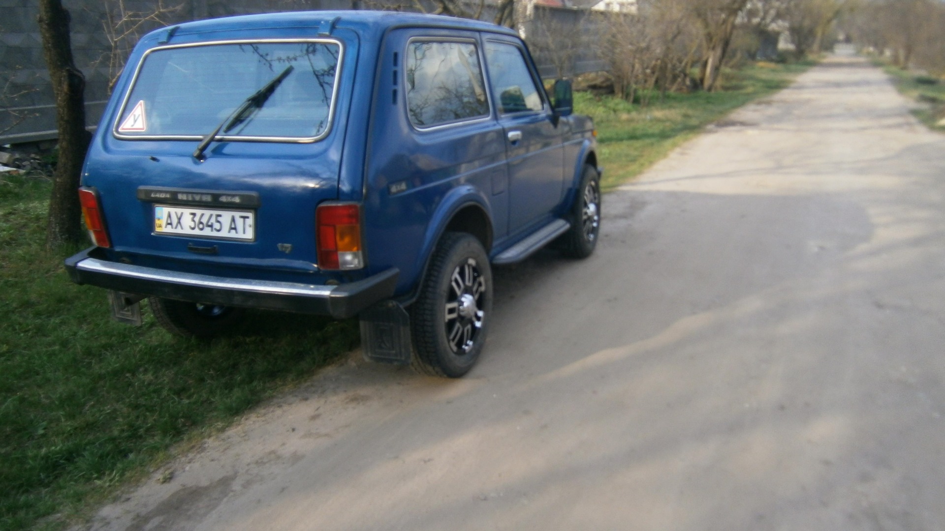

Переобуваемся/Расширение задней колеи.
фотография

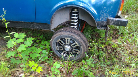

Замена амортизаторов и не большой лифт подвески.
видео

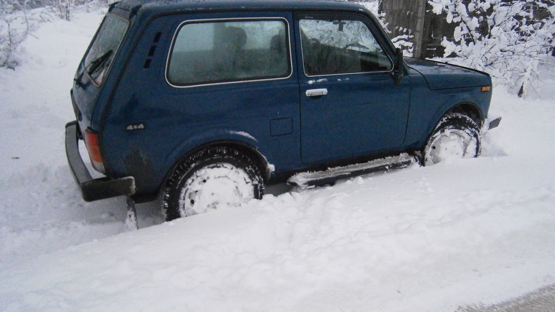

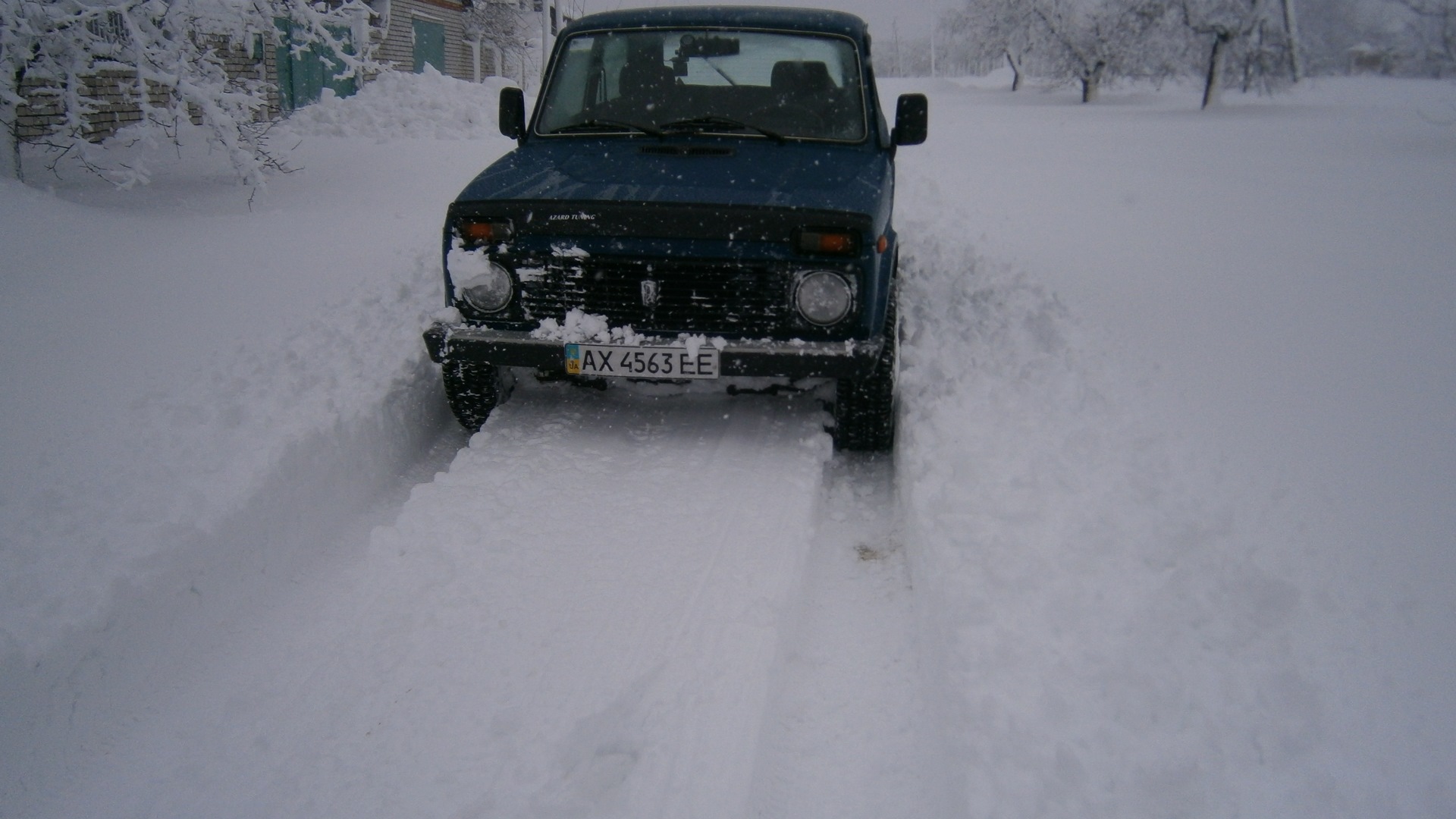

Вытягивал автобус из сугроба!
фотография

Подпишусь. Что за фирма дисков?
Storm BK-314 6.5x16/ 5x139.7, D98.5, ET40
Спасибо
