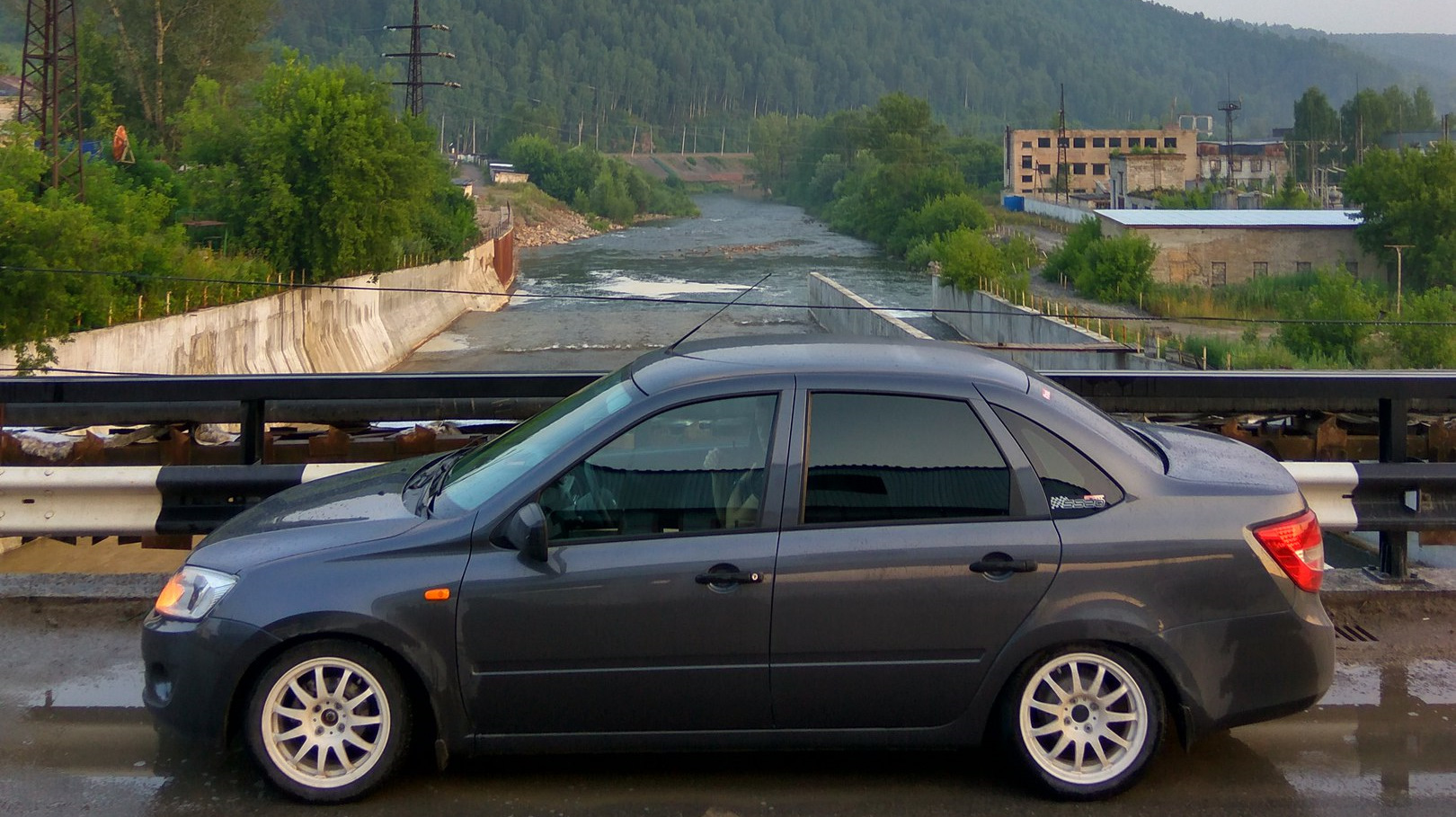

Lada Granta 2014, двигатель бензиновый 1.6 л, 87 л. с., передний привод, механическая коробка передач — отзыв владельца
Была куплена в августе 14года. Комплектация на 15 колесах и кондиционер
Двигатель
1.6 16v Приора 21126
Стольников 8.9/306
Ресивер 128 с дудками
Заслонка 52мм
Форсунки Бош (Волга)
Паук 4-2-1 Стингер, Резонатор Стингер, Глушитель Saab 9000 Turbo
Январь 7.2
Подвеска
Перед
Стоковая пластина усиления для стаканов
Опоры ss20 голд для гранты с эур со смещением 12мм
Стойки ss20 Racing комфорт -70 в связке с пружинами технорессор -70. Стойки и пружины собраны на бочке. Стойка 2190
Отбойник ss20 стандарт 2110-2190 (4 бублика). Срезано полтора кольца
Пыльник 2110
Виброшумоизолятор ss20 под верхнюю чашечку за место стоковой чёрной.
Подрамник автопродукт на жестких рычагах.
Проставки под шаровые 20мм
Задняя
Стойки ss20 Racing комфорт -70 от 2108 с пружиной технорессор -70
Отбойник ss20 стандарт 2108 (3 бублика). Срезано одно кольцо
Пыльник сток
Колеса
Лето SLIK L187S TMS + Bridgestone Potenza RE003 Adrenalin 195\50R15(завод)
Зима "Стиль 200-го крузака" + Gislaved Nordfrost100 185\55R15
Коробка
Трос
Масло завод
Салон
Полная ШВИ кроме пола (3мм SGM и сплен 8мм)
Проклейка всех нужных и ненужных щелей чтобы избавиться от скрипов (коих было на самом деле мало)
Обклейка стоек черной алькантарой(корея)
Магнитола Alpine CDA-9855R
Установлена 3х полосная эстрадная акустика
Ведь ездить на стоковых авто это скучно, не так ли?
- Двигатель 1.6 бензиновый, 87 л. с.
- Машина покупалась в 2014 году
- Lada Granta выпускается с 2011 года
