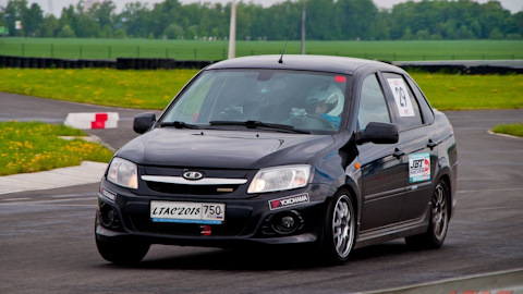

Автомобиль без серьезных доработок по мотору (около 130л.с.), стоковый ресивер, тормоза сток.
Установлено:
— винтовая подвеска c шс-опорами;
— треугольные рычаги + все возможные распорки (подрамника нет);
— 18 ряд кпп + дисковая блокировка дифференциала;
— легкосплавные диски + резина 205/50 r15'';
— водительский ковш (ремни штатные);
— выпускной коллектор 4-2-1 + прошивка под евро 0;
Снаряженная масса 1100кг (со мной).
Подготовлен под регламент чемпионата Lada Time-Attack Cup в класс Light.

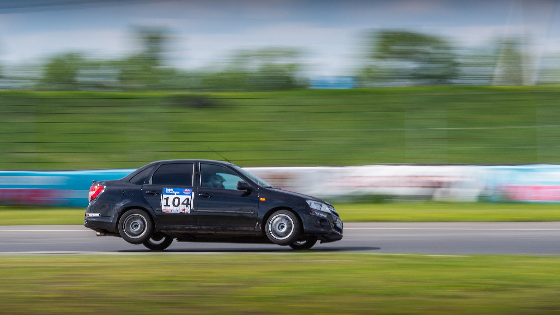

Результаты с различных треков на резине ad08r (2017-2018г):
Atron Circuit — 0:57,8
Смоленское кольцо — 1:52,7
Нижегородское кольцо (полный конфиг) — 1:57,2
Нижегородское кольцо (мото-конфиг) — 1:32,7
Нижегородское кольцо (конфиг B) — 1:40,1
Казань ринг — 1:47,9
ADM Raceway (конфиг Grade4) — 1:53,0
ADM Raceway (конфиг Sprint Cut) — 1:04,7
ADM Raceway (конфиг Sprint) — 1:16,9
Moscow Raceway (конфиг GP10/Porsche Cup) — 2:14,5
Moscow Raceway (конфиг GP3) — 2:21,9 (1 заезд в трафике)

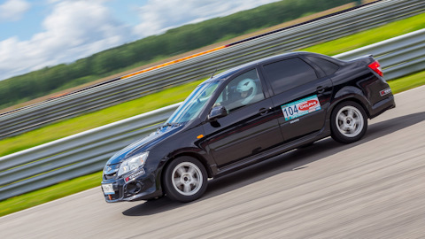

Тормозилки не дорабатывались?
нет…зачем?
Как это зачем?
Для стабильности тормозного усилия, общего повышения эффективности — за счет установки многопоршневых суппортов(4х-поршневых) и тормозных дисков с вентиляцией и перфорацией, типа JBT, Proma…
4-х поршневые тормоза на 120л.с, и стоимостью в 20% от стоимости автомобиля? Нет, спасибо)
У Гранты/Калины Спорт абсолютно нормальные тормоза в стоке, адекватны массе и мощности, абс слегка своеобразный, но это другая история.
Прома 15" комплект на перед 36тыр, это, как я понимаю примерно 10% в вашем случае.
Во-первых, конкретно Промой я наелся выше крыши…ставить их больше точно не буду)
Во-вторых, вы берете цену только за комплект, не учитываете работы по установке и стоимость дорогих колодок. Кроме того, такие тормоза требуют ребилда практически каждый сезон и очень дорогие расходники.
И самое главное, почему вы решили, что 4х поршневой суппорт на этой машине даст заметное улучшение результата на треке? Потому что так в теории, или есть сравнительные тесты?
На такой машине выигрыш составит примерно секунду с круга ))
Если мотор не будет пилиться, то конечно смысла особо нет.
По двигателю ничего не делалось?
Прошивка под безкатализаторный выпуск. По железу в нашем классе категорически запрещено что-либо делать.

Могу прям сейчас калькуляцию:
— винтовая подвеска c шс-опорами — 22руб
— треугольные рычаги + все возможные распорки (подрамника нет) — 12руб
— 18 ряд кпп + блокировка дифференциала — 30 руб
— кованые диски + резина 205/50 r15'' — 35руб
— выбит кат + прошивка под евро 0 — 2руб
— водительский ковш — 13руб
В нашем случае всё обошлось несколько дешевле, поскольку колеса в сборе и 18-й ряд кпп перекинули с другого нашего Таза :)
У меня был подробный пост в другом бортовике про самую бюджетную подготовку тазов к треку: www.drive2.ru/l/460334458420069320/
