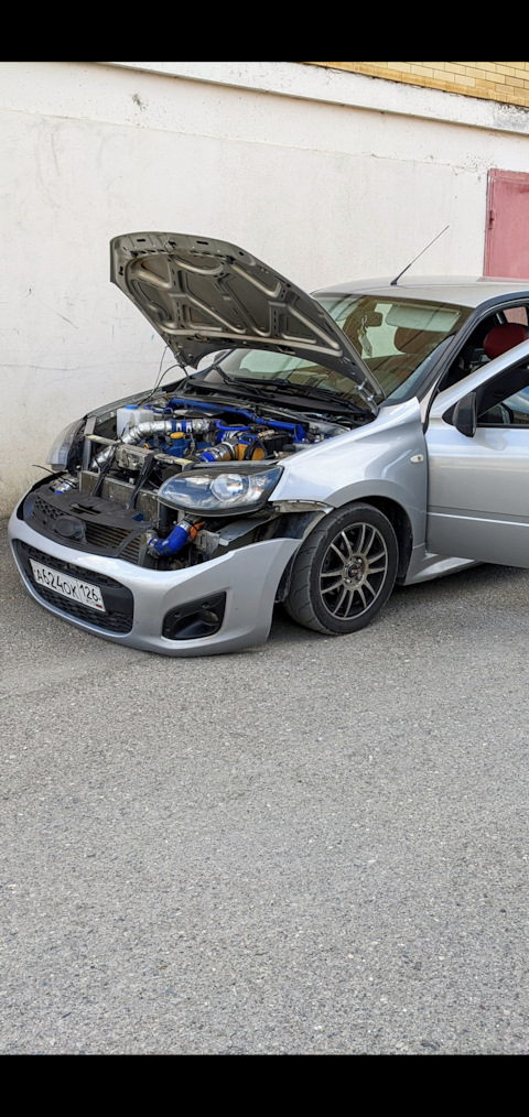

Новый мотор
Недели три назад сломалась КПП, пригнал машину к своему мастеру, но на этом не закончилось… Обнаружили трещину в блоке в районе масло насоса, получается жесткость блока пропала и было принято решение…

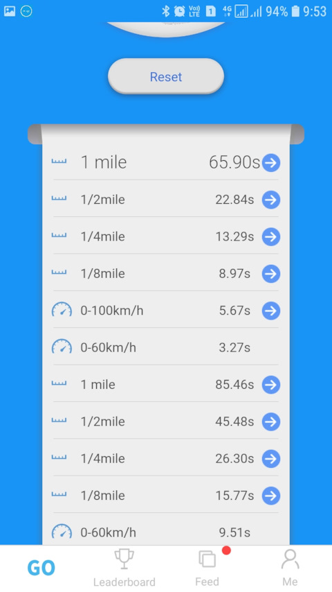

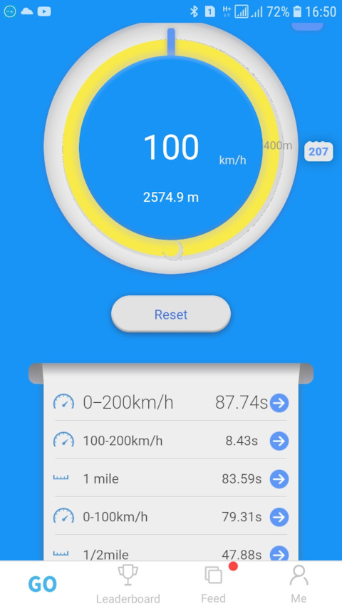

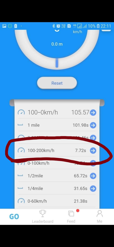

Новое улучшение 100-200
Есть выход из восьми сек 100-200

Первые официальные замеры палача)))

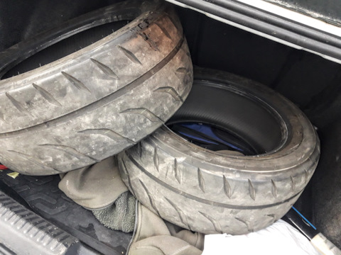

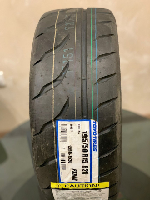

Всем привет. Наконец таки добрался до прибора драги, взял у друга. Сделал первые замеры с места. Резину пришлось поставить тойо 205/50/15 профиль и пару по длинее, иначе от букса не мог избавиться да…

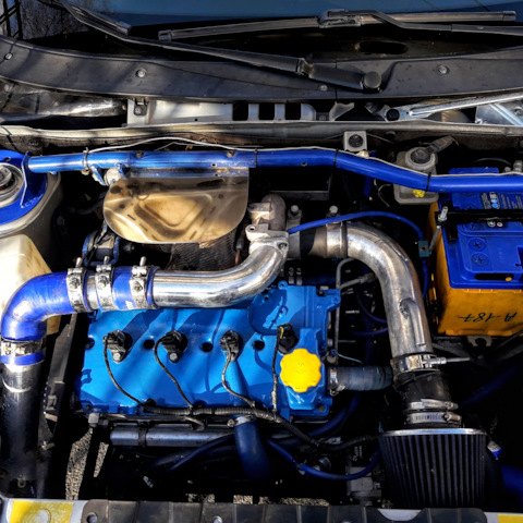

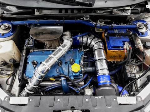

Пост особо ни о чем, просто видео подкапотки, работа турбо мотора калины на валах с фазой 300+ В этом сезоне наверное не буду ставить фару для холодного впуска. Допишу пару моментов, я укоротил тра…
Не большое т.о, замена резины на тойо, проверка на дороге)))

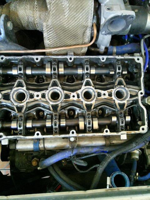

Сделал не большое т.о, по менял гидрики, ГРМ, перебрал КПП, проверил вкладыши, снизу, зазор коленвала, вроде все хорошо. Все обслужил, по менял масло на летнее, так как уже теплеет. Проверил так же в…

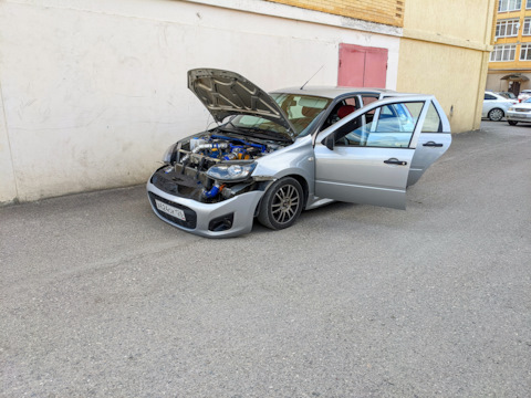

Сделал фару с холодным впуском
Поставил фару для холодного впуска, вариант ещё не итоговый. Так же приоткрыл капот с обратной стороны, для лучшей продувки.

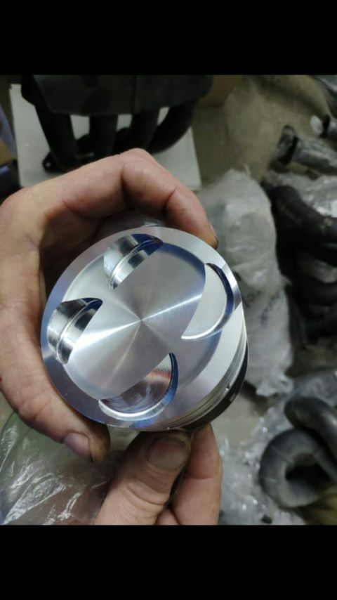

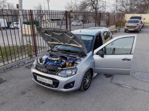

Обновленный турбо мотор!
Этой зимой обновил конфиг. Собрал новый низ. Колено 78 опп с косым сверлением, цельное, крепкое. Шатуны Юнайтед моторс турбовые 129, поршни сти ковка турбо 16 кубов. Маховик стальной АМС, сцепление к…
Новый конфиг, другая турба для нового сезона) Проверка Буст, 0.8 бар.
Всем привет, собрал другой боевой низ, доработал ГБЦ, выставил преднатяг. Другие распредвалы, выносной гейт. Другая турбина, ТД05 Эво hra оригинал, с титановой крыльчаткой. Программы ещё нет, просто…
