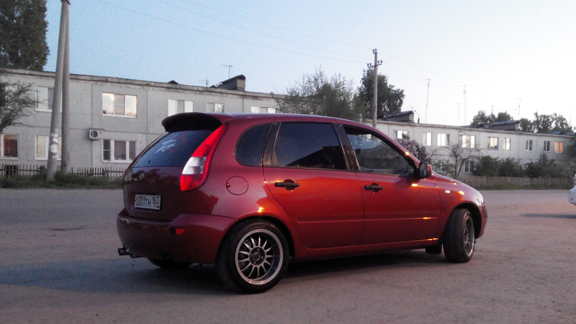

Калина хечбек пусть будет "RED-Style". И буду по мере возможности доводить машину.
Есть время заходи к jactus
Двигатель
Сток 1.6 8V Е-газ в общем все как у всех.
--Выпускной коллектор (Паук) 4-1
--Модуль зажигания 2111 BOSCH 1,6 8кл
--Прошивка
--Короткоходная кулиса Custom
Рулевое управление
--Кронштейн 11198-2904056-00 кастор 3°
--Растяжка передняя нижняя АВТОПРОДУКТ
--Рулевая рейка 3.1
Амортизаторы:
--СААЗ Калина спорт 11198
Верхняя опора стойки Анвис:
-2190-2902821-10 (ось смещена на 12 мм).
Пружины:
--передние ТАЯ Банан -40
--задние сток порезаны
Проставки: на заводское литьё R14
--перед 15мм
--зад 10мм
Развал:
-передних колёс -1.4°
-задних колёс -2.5°
Диски — MiM 2900 на резине Fulda
Диски — SMC Н Размер: 4х98, ЕТ25 7,5х16, на резине Falken Ziex ZE-912 195/45R16 и Continental ContiPremiumContact 2 195/45R16
Диски BORBET для спортивной версии fiat Abarth на резине Continental SportContact 2 ПРОДАНЫ
Установленно:
— Изменил профиль спинки сидений, + к боковой поддержке

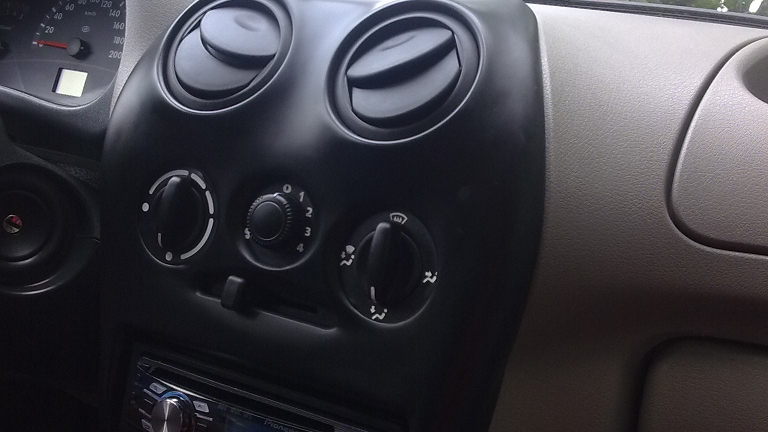

— Переделка центральной консоли
— Музыка (вибро-шумо изоляция)
— Оформление багажного отделения v3.0
— Подсветка приборной панели LED
— Тонировка (полу-сфера)
— Переделана сабля номерного знака
— Открывание багажника с брелка и кнопки с салона
— Веерные форсунки
— Спойлер Калина спорт
— И всякая мелочёвка
