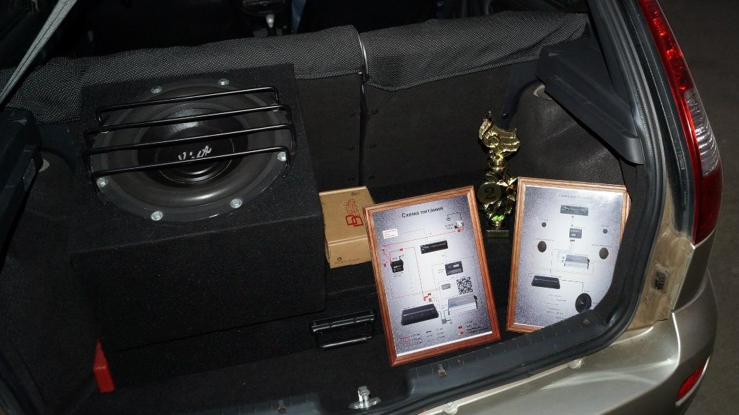

в связи с этим в ней нечего менять не хочется, только поддерживать хорошее ходовое состояние, но есть одно НО … моя страсть к музыке …
(не эстрада … не SPL … а чтоб было приятно послушать сидя на водительском месте, вообщем ближе к sq …)
вот что стоит на данный момент
ГУ — JVC KD-DV 5507
Процессор Audison bit ten
фронт:
усь — Art Sound XE 754
мидбас— Visaton WS 17 E/8
СЧ/ВЧ — CDT ES-02
САБ:
усь — Kicx AR 1.350
дин — URAL AK-12
Проводка:
акустические — ПУГНП 2*2.5 (саб — ПВС 2*4)
Межблоки Kicx RCA-05 и Stinger 4000
Питание (залог здоровья :D)
AGM Exide EM 1000
— КГ 35 (дистр 1*35 кг = 2* 16 кг )
Пред на 35 кг— 150 А и 16 кг — 80 А
доп минусы КГ-35 (от акб и Гены)
и + от гены до акб КГ-35 (пред 150 А)
естественно это не предел мечтаний, но я не миллионер (студент) и время мое не безгранично ( … потихоньку пилим ;-)
