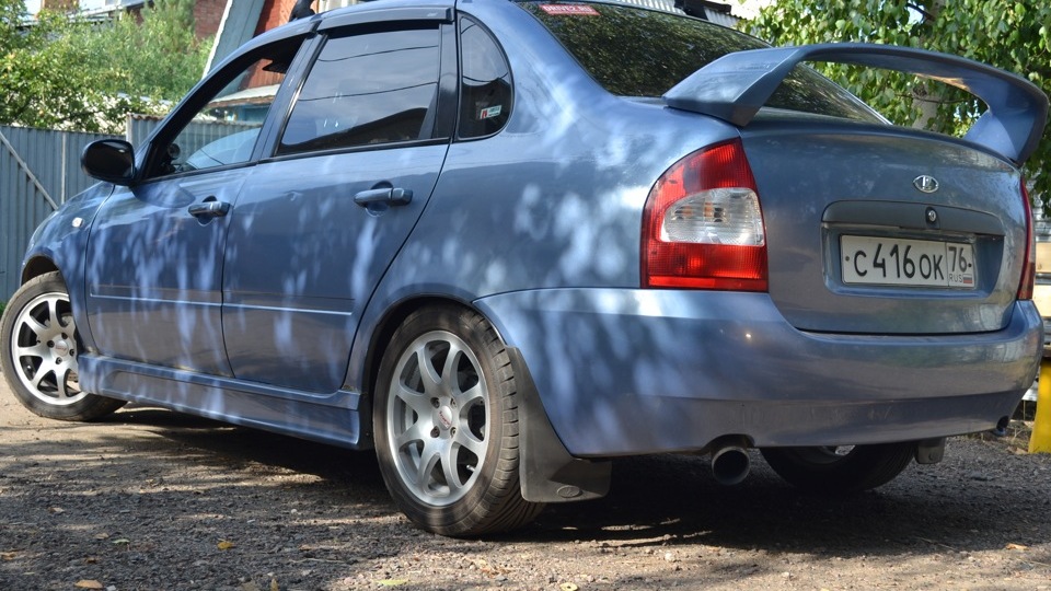

авто купил у знакомого с пробегом 34т.к. с небольшими доработками, вал, паук прошивка. Думал покатаюсь немного и продам, вот уже третий год и даже не думаю о продаже (до этого было 5 авто) понравился мне этот конструктор!
Вот этот тазик начал служить мне пробег сейчас 125т.к.
мои требования к авто-небольшой, динамичный, ремонтопригодный с обилием запчастей, недорогой, не скучный и чтоб не жалко…
теперь постепенно я все это воплощаю в жизнь:)
двигатель (от24.06.2012)
низ вывешенный сток(калино блок), масленные форсунки, поршня тдмк с недоходом 1,2, ст.сж9,5, гбц пилена, р/вал сток, форсунки бош968(440сс), т.рампа с обраткой, т.насос с ауди4.2, трк TD05-16G китай, маслоподача клуб турбо, коллектор стингер, интеркуллер клуб турбо, байпас бош, пайпинг 51мм нержа, датчик давления бош, январь7.2, выпуск весь63мм нержа, глушитель и резонатор FOX.
кпп:
ряд (11умер) теперь сток+блока 4кг, маховик отбалансирован, корзина усиленная, диск пиленга керамика с демпфером.
подвеска:
стойки перед koni str.t, зад koni sport регулируемые, пружины -25 фобос, треугольные рычаги, развальные пластины, усилитель крабов с доп. опорой двигателя
салон:
сидение UNP, буст контроллер электронный AEM
динамические. хр-ки по G-tech pro RR
0-400м: 14,62сек 157,7км/ч; 0-100км/ч: 6,49
