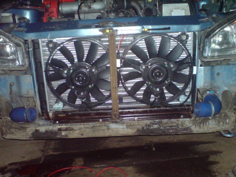

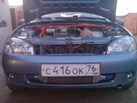

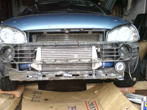

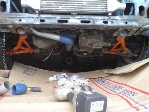

пишу сейчас это уже в прошедшем времени, и с сожалением((( Валы и дад про которые я писал, я установил, интеркулер отпустил ниже чтоб основной радиатор, лучше продувался, поставил опять диск пеленгу…

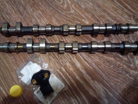

Прикупил на след. лето пару деталюшек валики 9.0/290 надоели мне сток да и по" дыр дыр дыр" соскучался, крутиться будут подальше мне этого как раз немного нехватает. дад на 2.5бара хочу над…

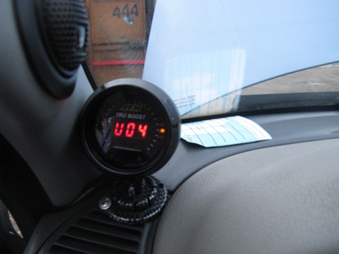

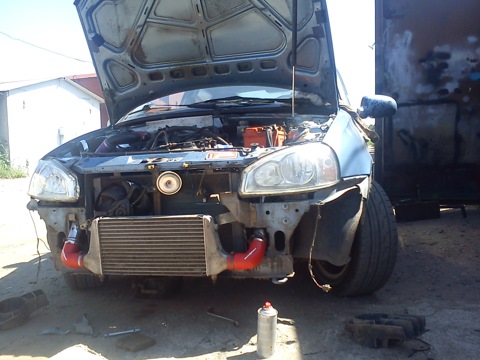

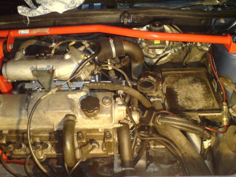

Летом собрал мотор 16кл поездил на нем сначало в атмосфере, пока докупал комплектующие и расстроился что не едет, но эти мысли были пока не дунул. Настроили в два этапа сначала 1бар поездил устранил…
перемены 8кл турбо — В 16кл турбо
Вобшем думал все разобрать и продать, НО решил собрать, только уже большое турбо на 16кл калина уже разобрана часть запчастей куплена еще немного и буду собирать. Может пока атмо заведу, поезжу, комп…

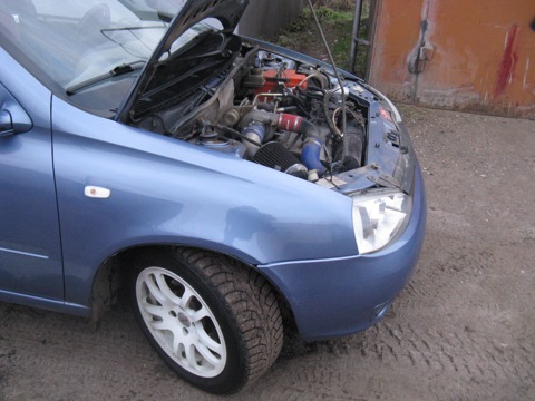

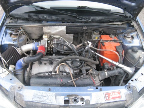

в данный момент…(фото)
давно ничего не писал, на данный момент все косяки исправлены (тьфу три раза чтоб не сглазить)))) теперь езжу и получаю удовольствие! прокладка между турбой и коллектором прогарела еще раз пришлось с…

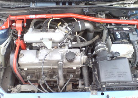

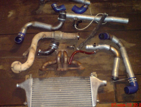

теперь Турбо
с чего начать…стало потеплее на улице, и я решил собирать т.двиг. В течении двух недель после работы, почти каждый день, ходил в гараж на сборку(спасибо жене, она это вытерпела). Сейчас почти все соб…

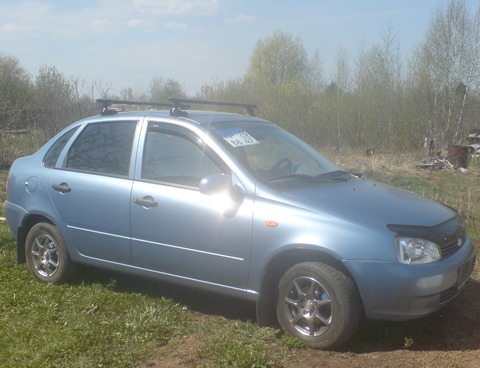

с чего начиналось
вот таким авто досталось мне с пробегом 34т.к. с "красивыми" брызгавиками, мухобойкой от которой скотч до сих пор остался, левая сторона обе двери были мятые, вал был сти1.1, паук, прошивка.
