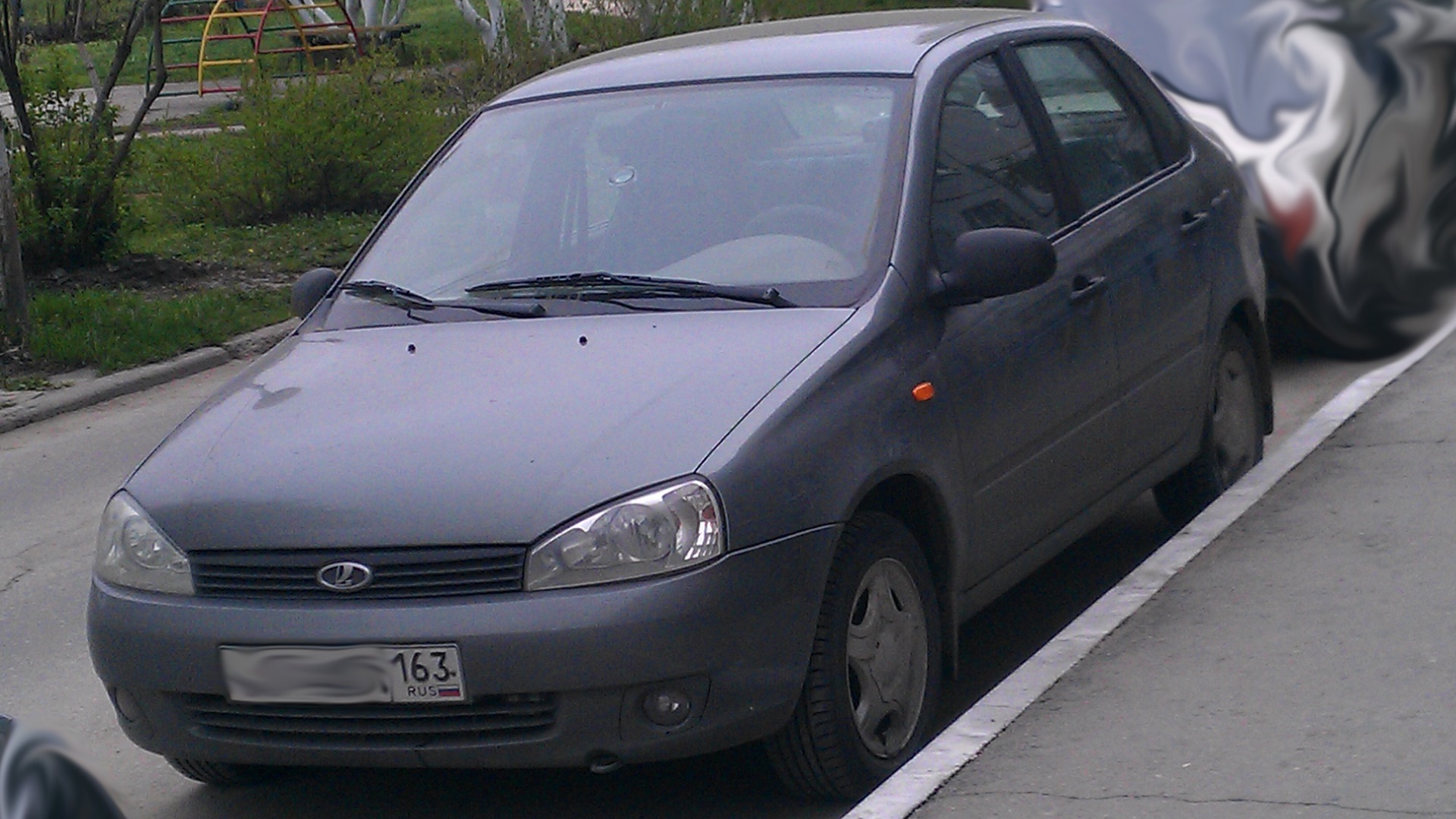

Блог создавал больше не для того, чтоб машинку показать, сколько рассказать, о том что было сделано и что буду делать. Может журнал поможет тем, кто еще не решился на какой либо тюнинг и из моих рассказов они почерпнут что-то полезное. Внешний тюнинг меня не особо привлекает, интересует только внутренний, динамика, управляемость, комфорт и т.д. Этим и стараюсь заниматься потихоньку по мере возможности.
Купил в 2008м…
После старенькой восьмерки с 1,1 литровым двигателем машина показалась ураганом, покатался привык, после того как прокатили на приоре, ощутил ущербность своего мотора в тяге по сравнению с приоровским. И тогда решил, что обязательно добьюсь динамики как у приоры, или даже лучше. Чего я добился, и чего собираюсь добиться опишу в блоге и журнале.
На данный момент
— Главная пара 4.1
— Прошивка Online Январь 7.2
— Подвеска Demfi Gaz Premium, с занижением -20/-20 мм
— Распредвалы Нуждин 8,7 264
— Выпуск Stinger 4-2-1 + резонатор с гофрой 51мм
— Дроссель 54мм

если без учета ГП4.1, то до 3000 оборотов хуже приоры, после 3000 на уровне приоры, если с ГП4.1, то до 3000 примерно как приора, после 3000 заметно резвее, о чем говорит разгон до сотни 10сек против 11,5 сек
с твоими валами на 1.4 движке динамика равная приоре или порезвее будет?)
да я уже подумываю об движке 1.8, вот это наряду с ГП 4.1 и валами будет сила)

пробовал один раз, при 30С на улице, с одним пассажиром получилось 10сек

Привет! Сейчас поведение машинки настолько нравится, что боюсь в дальнейшем как бы чего не испортить)
приоры то догоняешь :) ?
стоковые обгоняю) чипованные с пауком нет
Подписался! А фото самой машины будут ?
будут, попозже побольше, да там особо не на что смотреть) внешним тюнингом буду заниматься в последнюю очередь, сначала внутренний.
