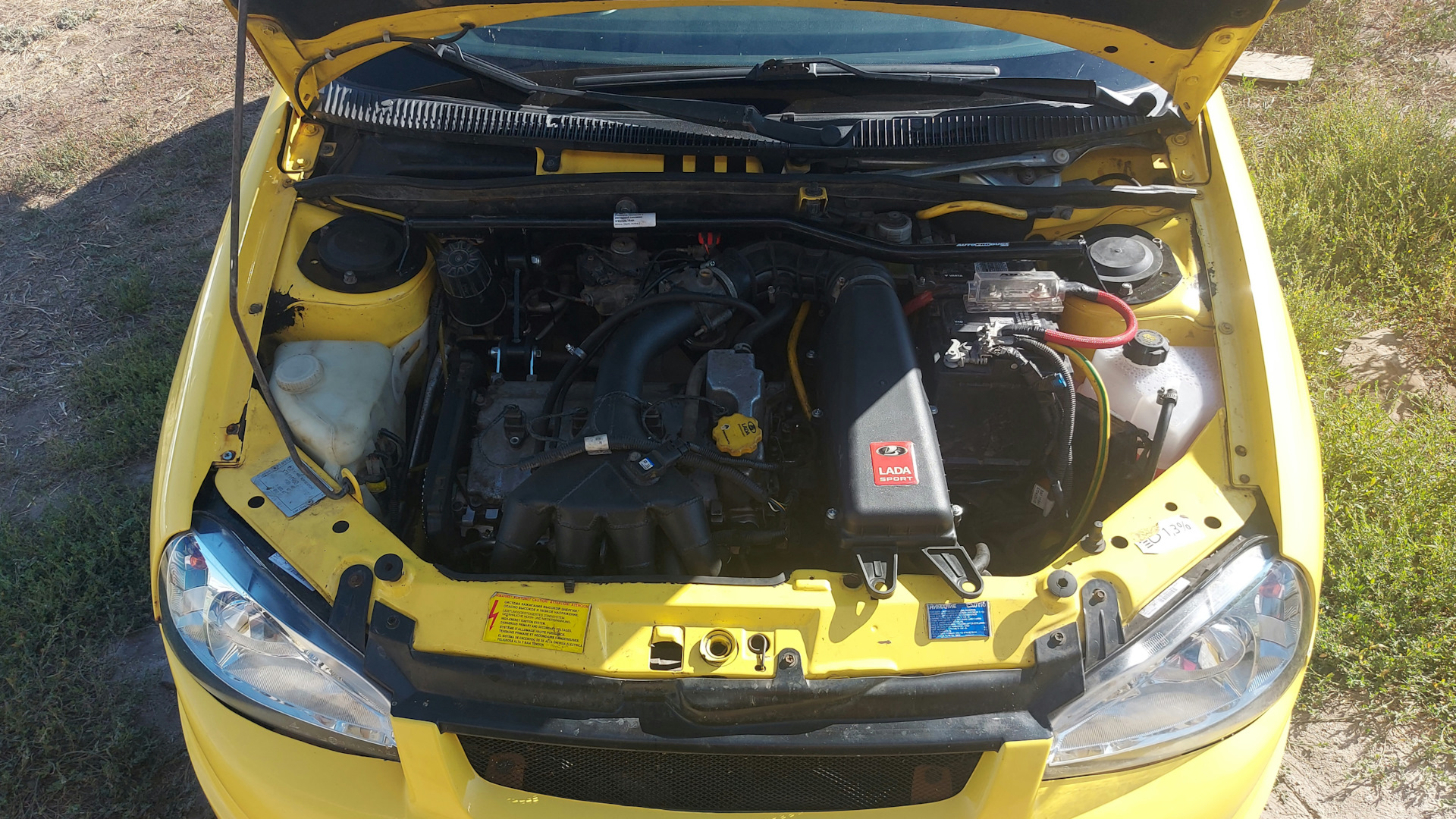

ГБЦ:
— ГБЦ X-ray;

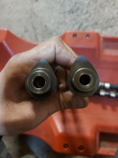

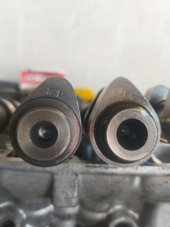

— Распил, титановые тарелки, Нуждин 10/9.35
Впуск:
— TM Race;
— Холодный впуск Vesta Sport
Выпуск:
— Паук STT, резонатор STT, глушитель Motorsport

Валы Нуждин 10/9.35 и снова настройка

Сменил валики на 9.15 284
