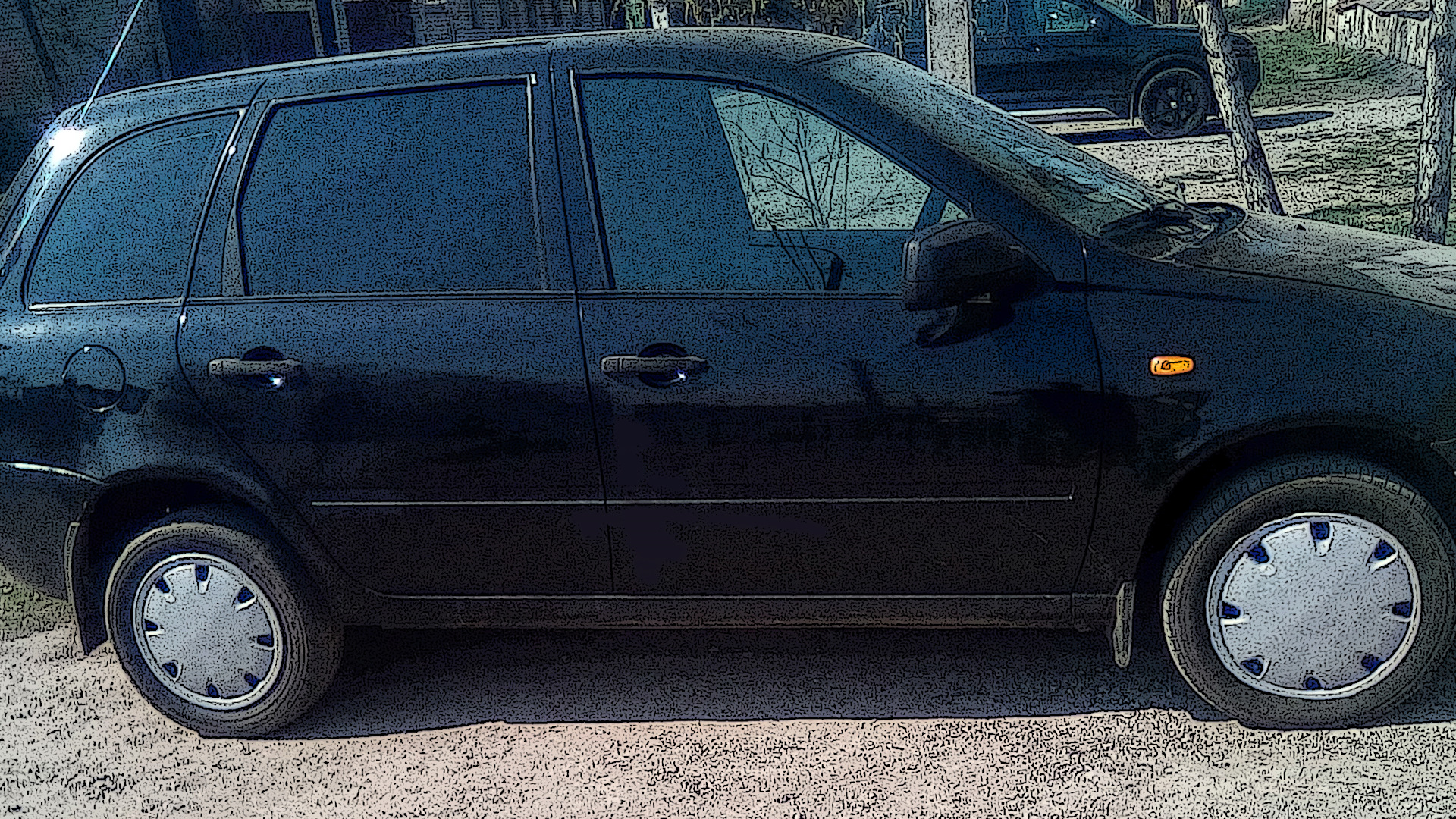

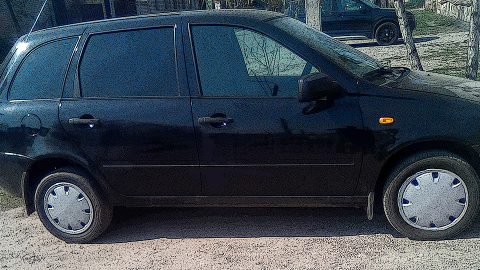

Обкатываю-привыкаю:), машинка БУ + после дтп.
Пока рано судить:)
Трудно привыкнуть, пересел с 21102…непривычно очень…Многое приходится переделывать, допиливать для приближения к комфорту(который был на 10ке и мне нравился в целом, ино не эксплуатировал, поэтому не о них речь).Например одни только пластиковые-мутные фары чего стоят, после вечного почти стекла+дешевого(100р) на 10ке, но зато в целом свет от фар лучше, были бы лишние деньги, поставил бы стекло=почти вечные !
Расход выше(зима, снег, чисто город, короткие пробеги-16.5л 92го на 100км, на тех же дистанциях, скоростях, пробегах на 10ке было до 13л максимум), егаз-тупит(разгон не резвый, хх гуляет) и тд.Вроде как прошивка старая понял СЕ06, как будет возможность сменю на новую-сток, а после на тюн(если нужна обращайтесь, есть много разных-не жалко).
PS.После части доработок, уже начинает даже нравиться!Бесил сильно высокий руль, стуки опор, гуляющий сильно хх и вибрации-победил почти все.Еще в планах замок дист.багажника-как было на 10ке, очень удобно и перепрошивка, ну и шумка по возможности(хотя бы начать) и убрать скрипы сзади(бесит тоже).
PS.Сейчас март 2019г, темп. +3 по бк, расход город чисто-короткие пробеги, средняя 13кмч, снега уже нет, на зимних шинах 14.5л по бк!
апрель 2019г, темп. +15 примерно, расход пишет штатный БК 11.5-12л, чисто город, летняя резина 185-60, прошивка сток СЕ06, бенз 92 или 95 разницы не замечаю, пробеги по городу за раз 4-7км, в сумме до 15км в день(2 прогрева), средняя скорость пишет 18кмч.Установлены колпаки от 2112 аэродинамические-закрытые и аэродинамические щитки гранты.Я пока в непонятках, на старой 2110 отличие зимы от лета, вместе со сменой резины давало разницу в расходе до 2-3л не больше!На этой уже разница 5л!
лето 2019(темп +15+27) расход уже больше радует, по БК средний пишет 10.4-10.6л при тех же пробегах(чисто город).С чем связана такая разница вначале и сейчас не пойму, но явно не только в температуре за бортом.По сути расход почти такой же, как был на 21102, если судить по бк конечно(но опять же почти такой, но не тот).
