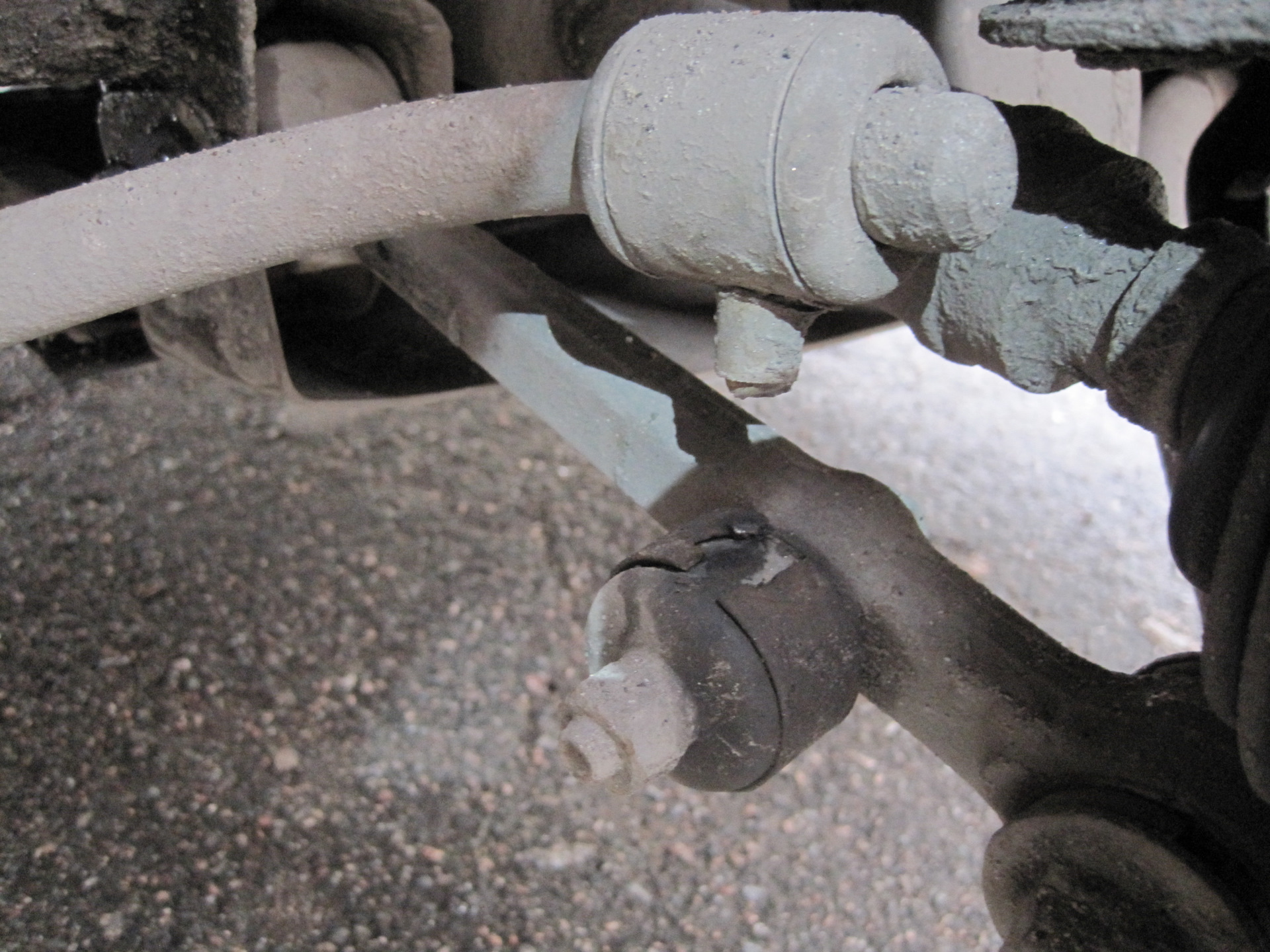

Привет. Тебе невозможно написать в личку, т.к. нет привязки аккаунта к телефону (так говорит Драйв). Я недавно создавал тему о стуке в правой части передней подвески, но, к сожалению, модераторы её почему-то удалили. Так как обещал, то отписываюсь о причине. Вчера менял левый задний ступичный и потом полез смотреть что стучит спереди. Как только снял правое передней колесо, то всё стало видно. Это не шаровая, которая была в подозрении на первом месте. Это оборвалась стойка стаба (оригинал БРТ в упаковке ТАДЕМ, менялась 3.5 года тому назад: www.drive2.ru/l/531654280155760160/ ). У меня такое впервые за 19 лет владения ПП ВАЗом. При нагруженном колесе, я реально не видел этого облома! При первичном осмотре (машина на колёсах) стойка была "как новая". И только при поддомкрачивании правой части передка всё стало видно. Вот такие дела. Стойку заменил (ещё 6.5 лет тому назад покупал какие-то "Элада Форм", но не поставил их из-за неизвестного мне производителя), стук пропал.
я себе ТРЕК пластиковые поставил, не убиваемые.
