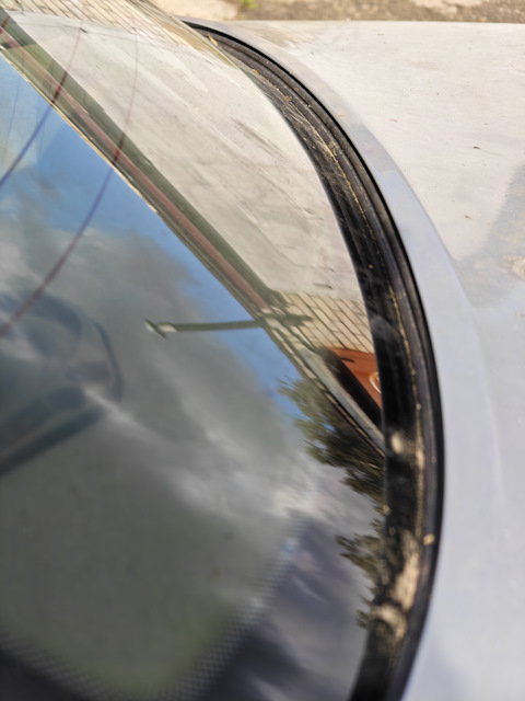

Закрыл шель между стеклом и крышкой багажника в которую постоянно залетают листья осенью, снег зимой.
Уплотнитель высотой 12мм не до конца закрывает щель, может это и хорошо уплотнитель возможно не б…

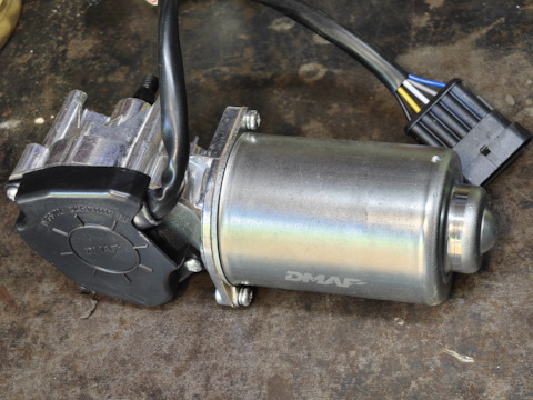

со страхом смотрел на свои еле ползающие щетки, что не дай бог они перестанут шевелиться зимой, автомобилю 17лет, на водительской стороне разбило ось и появился большой люфт.
Заменил всё сразу, заказ…

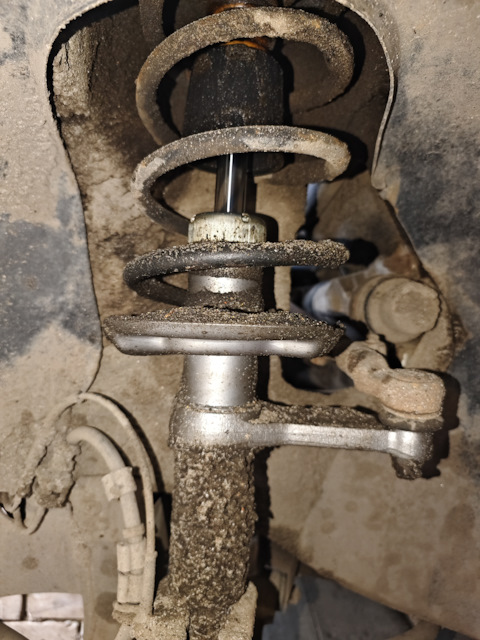

Левая стойка почти вся вытекла, есть конечно гарантия но мне было интересно что внутри, а внутри по внешнему виду детали сааз, течь была по причине поврежденного при сборке сальника, верхняя кромка ш…

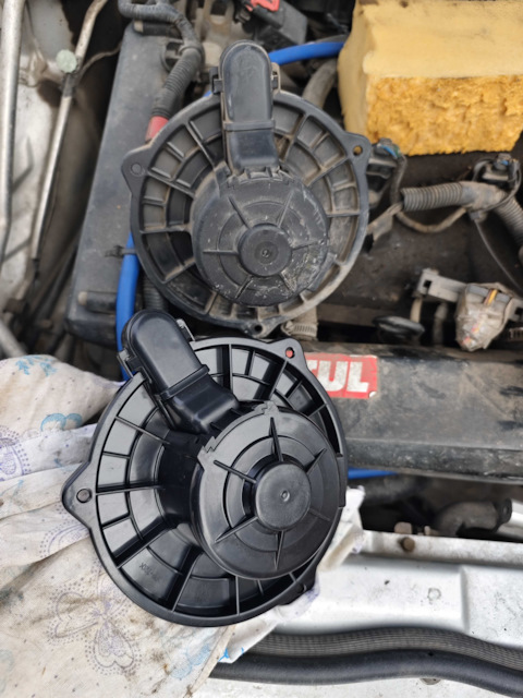

Вентилятор перестал вращаться, судя по всему сточился коллектор на моторчике.
Заказал моторчик на маркетплейсе, выбрал максимально похожий внешне, их вообще штуки 3 разных производителя, но продают п…

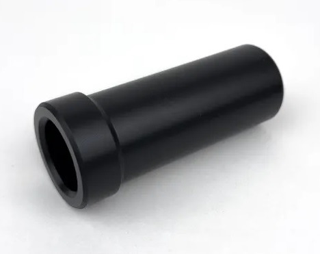

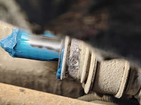

после замены всей подвески остался глухой стук спереди на отбое, который появлялся изредка и не систематично побрякивая.
заказал на озоне дополнительную втулку рулевой рейки, графитонаполненный капро…

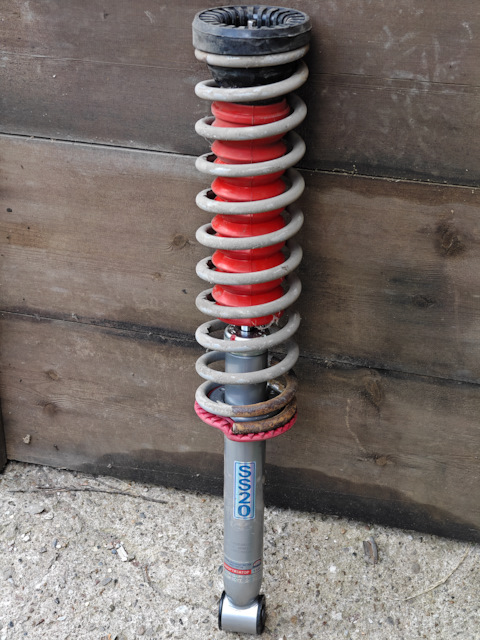

Заменил стойки в круг на сс20 стандарт
Передние стойки оказались мягче на отбой чем задние и больше напоминают 10чные, задние очень похожи на сток может чуть пожестче.

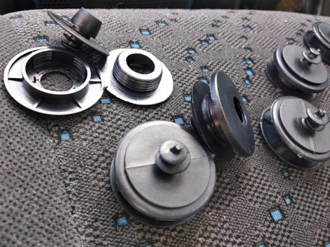

Зад поставил на опоры асоми, по…

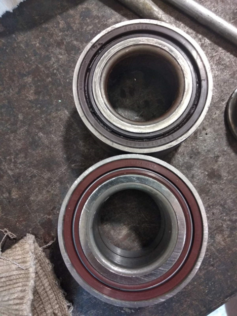

Поменял подшипник на левой стороне а он оказался ещё хуже чем старый, крутился так туго что пружина при повороте скручивалась и щёлкала, то ли подделка то ли производитель начал делать шляпу.
Старый…

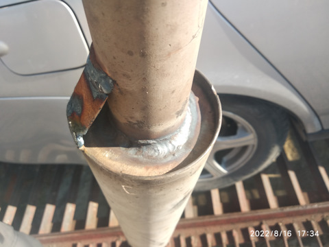

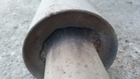

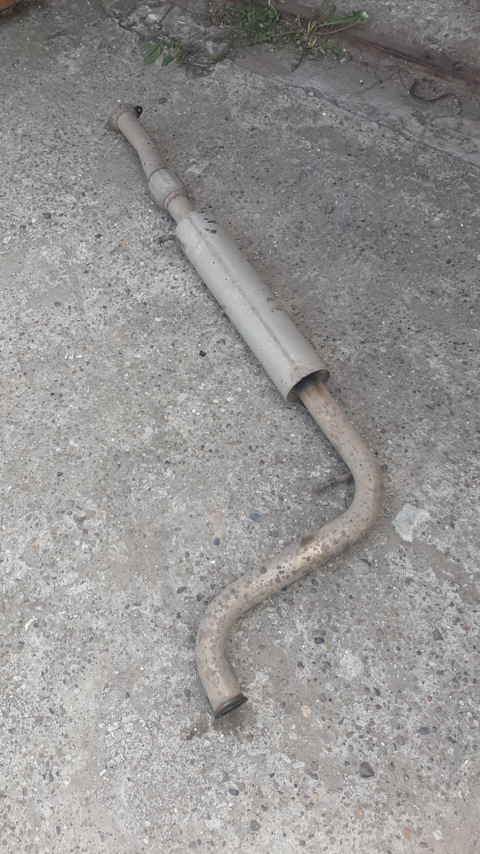

Опять лопнул в том же месте, теперь я понял в чем дело. Внутреняя труба при нагреве расширяется значительно больше чем сама банка(нерж славится большим коэфф расширения), в итоге торцевую часть банки…

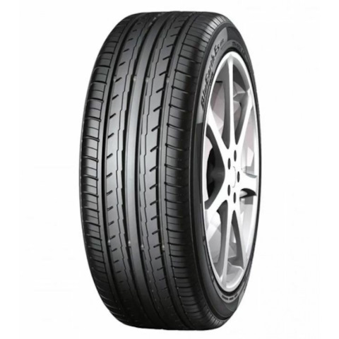

Самый большой плюс, не уводит на колее как на matador stella.
После 65 профиля не кажется жесткой
Не шумная
Зацеп на жаре сильно не теряется
При реальных 100 кмч, спидометр показывает 107, на 65 проф…

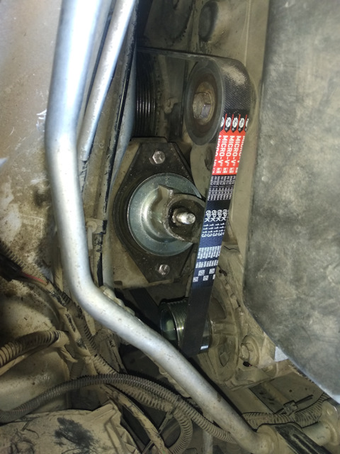

Генератор после прикуривания по началу стал выдавать мало напряжения, а потом и вовсе перестал работать. Всё же прикуривать нужно с заглушенным двигателем.
Заменил диодный мост, передний подшипник 30…

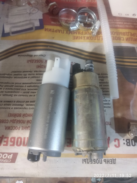

Дмрв умер, перешел на дад, делал всё как рекомендуется в
https://www.drive2.ru/l/572791133319467590/
Спасибо автору
Пока откатывал пцн выяснилось что бензонасос то же умирает, после 4500 об давление…

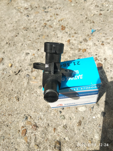

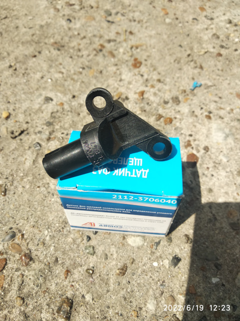

Периодически стала появляться ошибка 0340, по началу стал проверять напряжение с датчика, датчик показалось вроде как рабочий. Но всё это ерунда, на высоких оборотах датчик видимо начинал сбоить и ош…

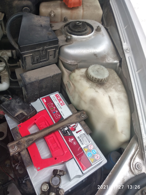

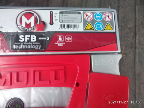

Прошлой зимой при морозе ниже -20° моя старая VARTA с трудом запускала двигатель с автозапуска, доллар скакнул и пока не поменяли ценники я побежал за новой АКБ, выбрал необслуживаемый MUTLU.
Покупал…

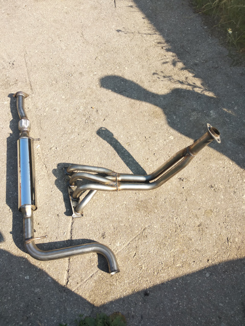

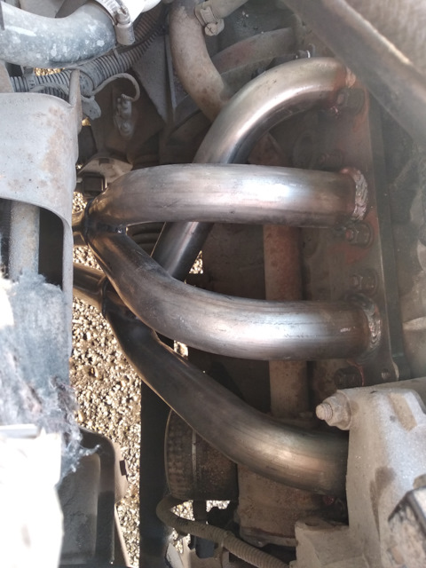

старый выпускной коллектор СТТ черняга сгнил до такой степени что отвалился датчик кислорода вместе с гайкой, поставил новые паук и резонатор из нержавейки.
Через год обварил по кругу трубу на выходе…
