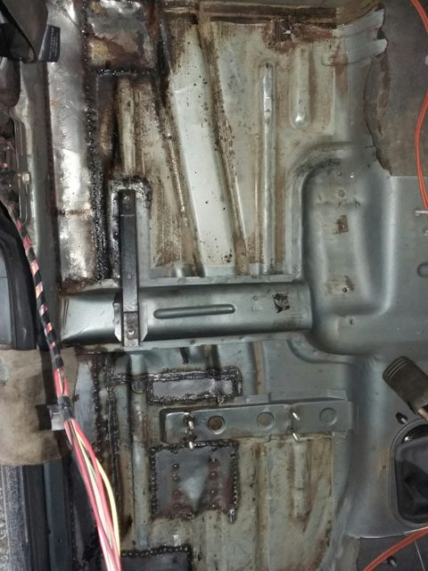

Обработка пола
После сварки решил обработать пол, очистил насколько смог, обезжирил, нанес кислотный грунт, после того как подсох первый слой нанес еще второй слой, после полного высыхания промазал швы после сварки…

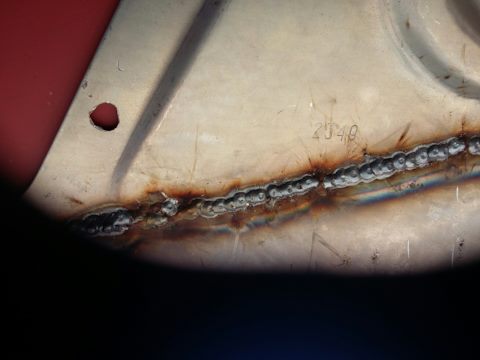

Сварка правой стороны
Закончил латание правой стороны, вот, что получилось)

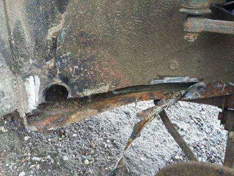

Сварка левой стороны.
Пока залатал левую сторону без порога, далее буду приводить в порядок правую так же, после уже как опрокину авто на бок подлатаю усилитель и поставлю пороги.)
