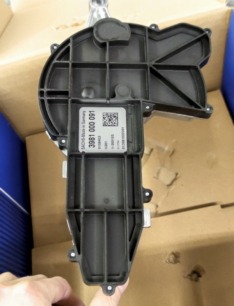

№61. Замена на актуатор сцепления от Peugeot
При пробеге ~94к, в пробках, начала выскакивать шестерёнка. Иногда, помогал перезапуск через 5 — 15 мин. Т.к. сцепление проехало ~60к, то решил поменять сцепление. Не помогло. Через непродолжительное…

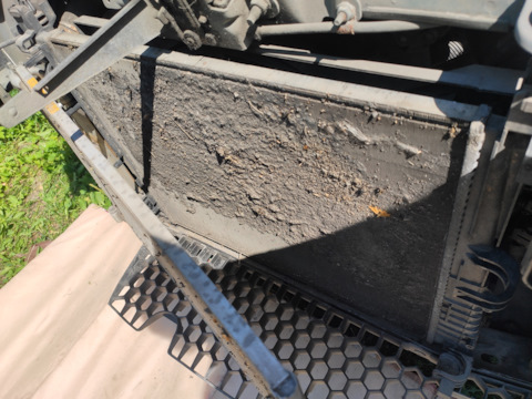

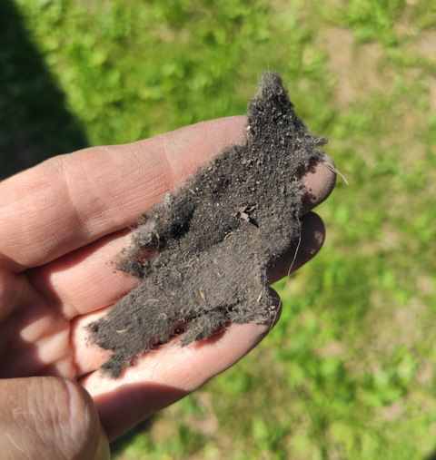

№ 60. Перегревается с включенным кондиционером. Чистка радиатора
Машина начала греться свыше 110° C при медленном движении с включенным кондиционером, при этом без кондиционера не перегревается. Т.к. машине 4 года, скорее всего, проблема в забитом радиаторе. Т…

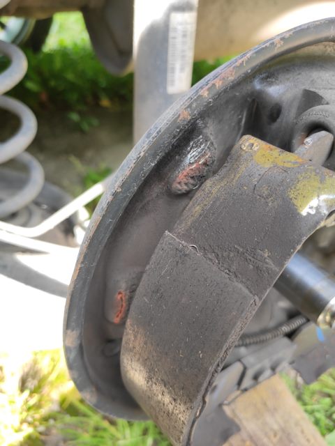

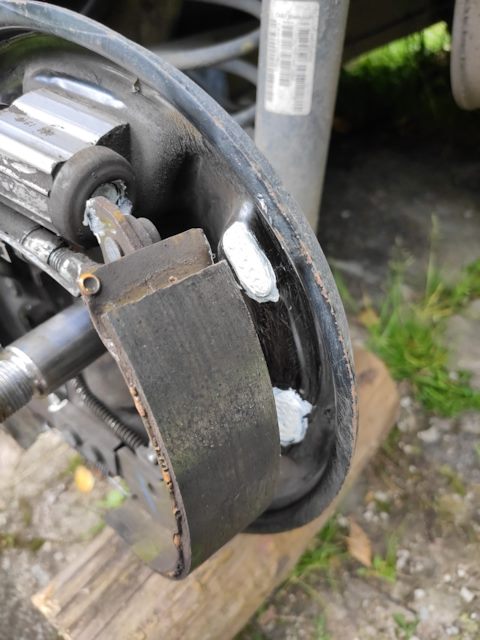

№ 59.Скрип в задних барабанных тормозах

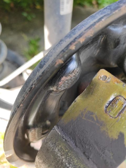

Симптомы: 1. Скрип при отпускании педали тормоза во время движения 2. Скрип от отпускании/поднятии ручника Причина: Коррозия на выступах тормозного щита в месте соприкосновения с тормозной колодко…

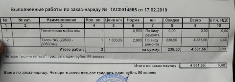

№ 58. ТО-3, замер расхода масла, ремонт
Т.к. гарантия кончается в июне, решил все-таки пройти ТО-3 у ОД и провести замер расхода масла. С ТО ничего интересного. Процесс замера масла: 1. Заменили масло, 4 л 2. Завели, заглушили 3. Слили…

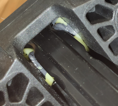

№ 57. Установил новые ограничители

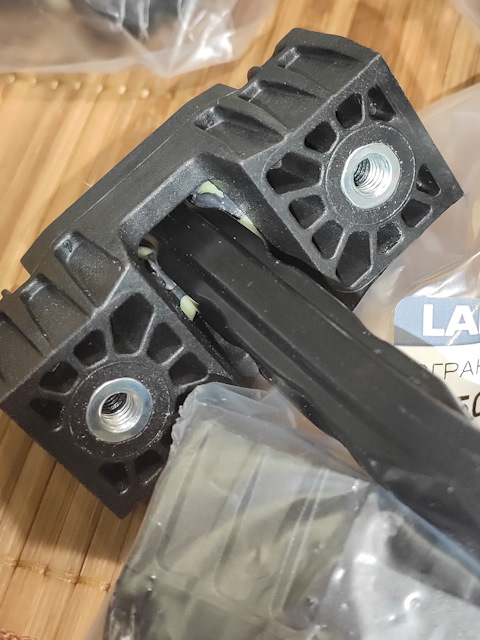

Новые ограничители поставляются без установочных шпилек, по идеи, их надо переставить от старых ограничителей, но у меня не получилось их открутить, пришлось делать замер крепежа. Глубина отверс…

Старые ограничители стали немного похрустовать и не четко фиксируются даже с учётом доработки. Прикупил обновленные ограничители артикул для передних дверей 8450031788, для задних 8450031789.…

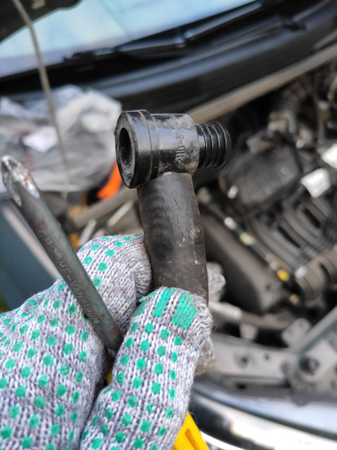

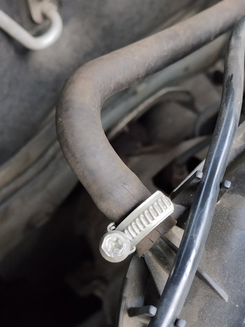

№ 55. Замена шланга ВУТ

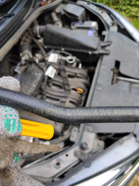

Обнаружил потрескавшейся шланг ВУТ Заменил на нормальный, фирма БРТ артикул XR20015P Тормоза стали чуть раньше схватываться. Да, его меняют по гарантии на из-за такой копеечной фигни обращаться к…

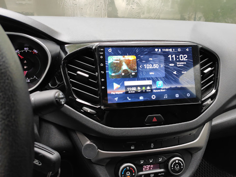

№ 54. 9" Teyes S-PRO 4x64 "B"
В штатной магнитоле мне не хватало Яндекс.Навигатора, долгое время заглядывался на такую 8" магнитолу, но все равно что-то было не то… И вот вижу 9" красавицу! Покупка 271$+35$(can-bus), д…

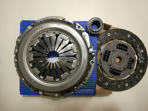

№ 53. Замена сцепления на Sachs 1.8
После перехода на АМТ 3.0, пожженное зимой сцепление все чаще давало знать о себе, а именно, при трогание ощущалась дрожь и иногда дрожь была такая как-будто сейчас движок выпрыгнет, это было самое н…

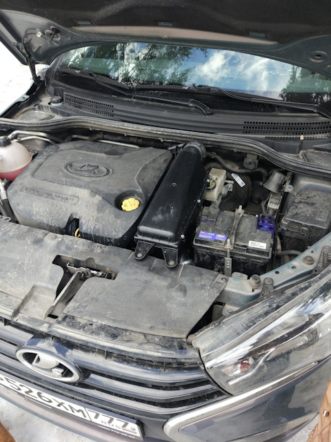

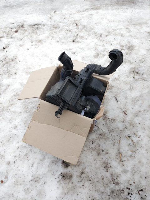

№ 51. Впуск от спорта
Впуск от Лады Весты Спорт Появились свободные деньги (накопленный кешбек) и заказал впуск от Весты спорт. ‌Сразу говорю, за увеличением л.с. я не гнался, ничего сверхъествестеннного получить не рассч…

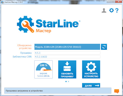

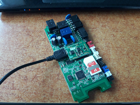

№49. Обновление модуля 2CAN+2LIN. Открытие багажника по CAN.

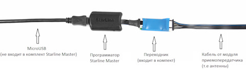

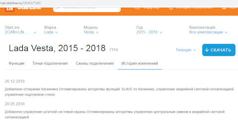

В новой прошивки для 2CAN+LIN модуля для сигнализации Starline A93 появилась возможность открывать багажник через брелок сигнализации, то чего мне не хватало. Можно конечно было это реализовать чере…

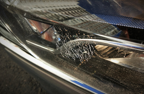

№47. Потрескалась фара. Гарантия.
На фаре появились странный трещены. Инженер по гарантии зафиксировал этот дефект и сфотографировал этикетку фары. Через неделю пришел ответ с завода: Замена фары по гарантии.

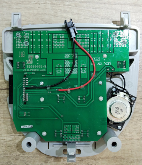

№46. Подключение видеорегистратора к плафону. Пайка.
Прикупил пачку коннекторов на Али за 65 руб и преобразователь напряжения. Решил подключить регистратор, путем не врезания в проводку с помощью гильотинной клеммы, а припаять к контактам платы.…

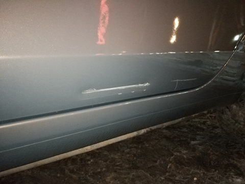

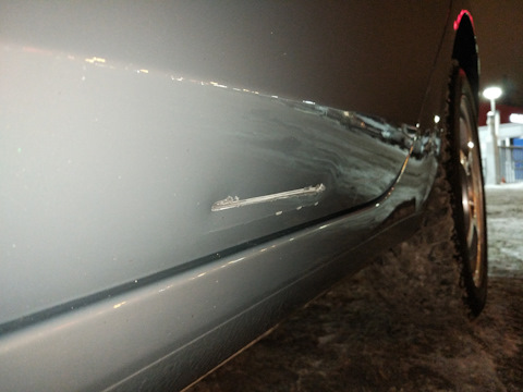

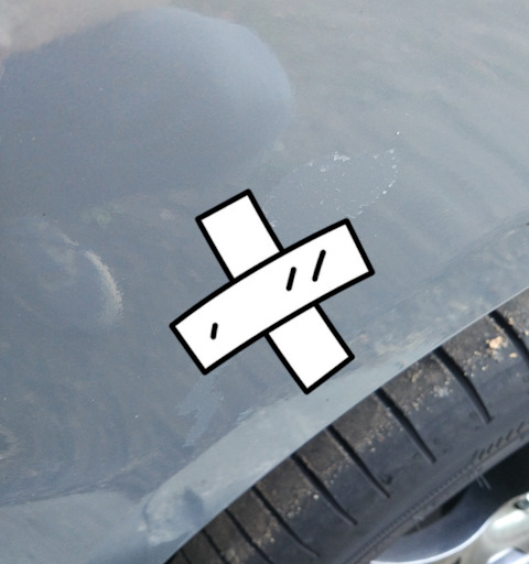

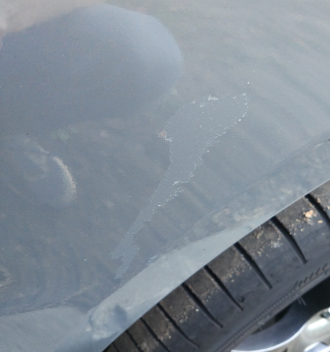

№45. Косяк ЛКП. Отслоился лак. Гарантия.
Как то после мойки обнаружил "косячок", обидно. Ударов не было, химией не тер. Во время посещения ОД (Б.Ж. №40) попросил зафиксировать и отправить запрос на АвтоВАЗ. Первым делом инжене…
+4 фотографии

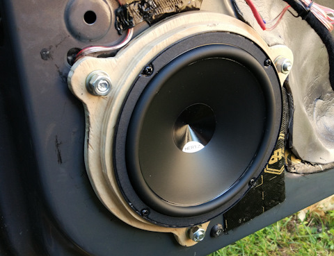

№44. Замена штатной акустики на Hertz DSK 165.3
Штатные динамики играют хорошо, особенно после перепайки усилка на TDA7850, но всегда хочется чего-то большего… Хотел поменять штатные динамики на большее лучшие без использования усилителя. Для этих…
