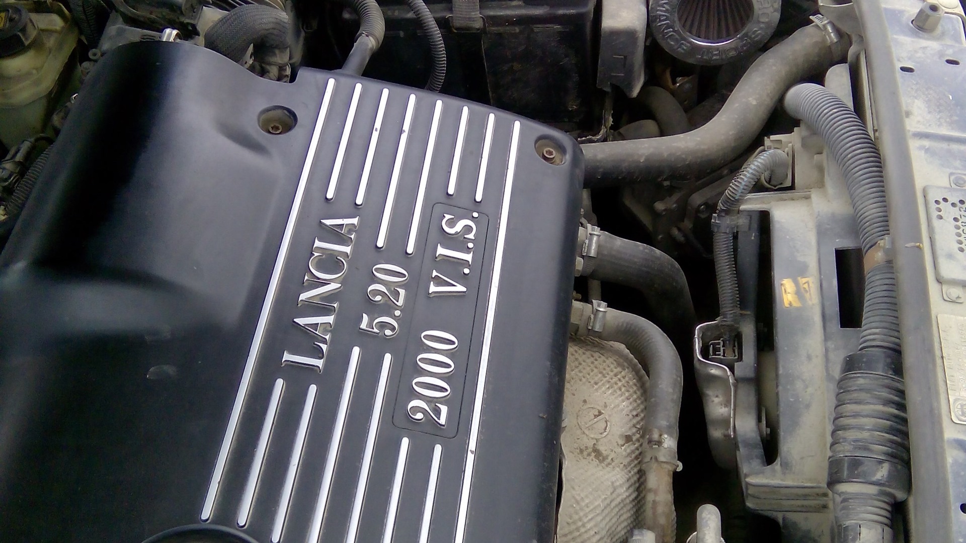

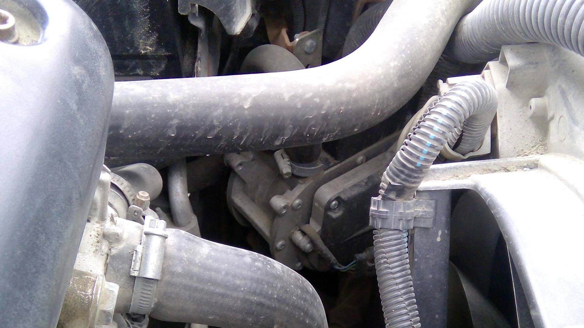

Поставили аккум, завели и увези в гараж. (Сразу скажу что все работы делали сами ибо есть и подъемник и инструменты и даже станок токарный ну и руки с головой, да не одной). Чтобы не разводить далее демагогии просто перечисляю что поменяно: мотор (привезен из Польши с аллегро с пробегом 75тыс). сцепеление, все амортизаторы с опорными подшипниками, пружины, тормозные диски с колодками, рулевые наконечники неоднократно, все сайленблоки вкруг неоднократно, передние рычаги которые с шаровыми, линки/втулки неоднократно, мотор омывателя, блок стеклоочистителей, генератор, свечи неоднократно, ремнь и ролики ГРМ, все ролики/подшипники на навесном неоднократно, ремни навесных неоднократно, ступичные подшипники вкруг, термостат и еще много чего. восстановлено много как по ходовке, электрике так и по салону (всякие куртилки, кнопочки и т.д.) В машине сейчас работает все! (за исключение кондея ибо где то свистит а где пока не искал видимо при смене мотора чет не докрутил)))

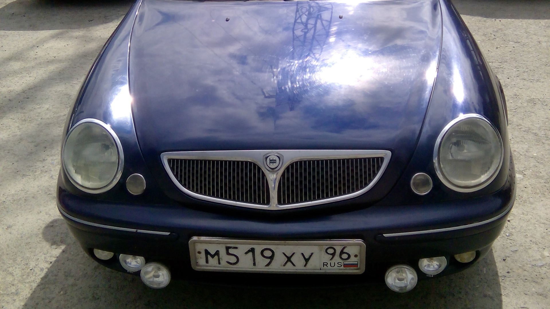

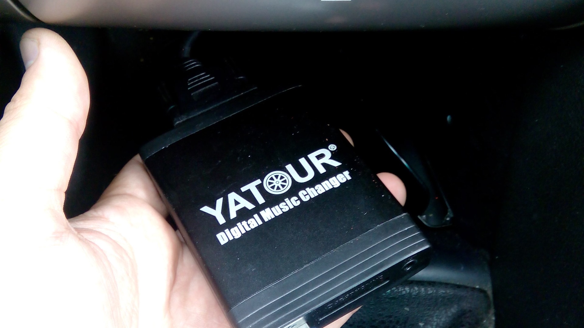

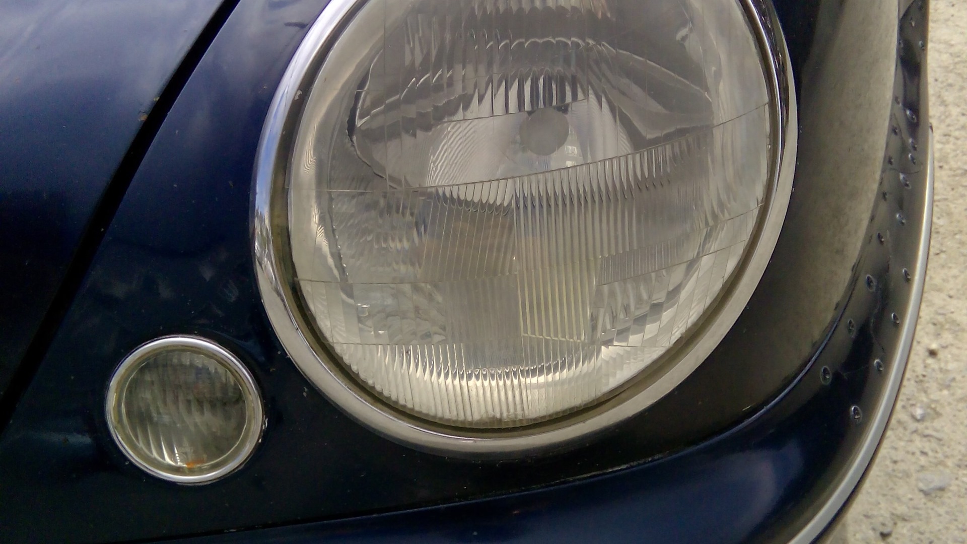

Дополнительно установлено: автономка бензиновая 5кВт (пришлось пожертвовать родным воздуханом т.к. место нужно было и поставить недофильтр, который раз в месяц промывается и пропитывается). Куча фар туманнных т.к. головная оптика не светит. По этому же поводу был установлен в целях попробовать ксенон (но не гей а желтый 3000й), стало лучше но не очень по сей причине вчера отполировал фары (если станет лучше ночью — выкину и ксенон и половину фар снизу))). Музыка конечно очень хорошая и саб и качество, но не хватало мп3 по сему был заказан мпз чейндер Ятур и подключен штано вмсто сд чейндера. все работает и управляется с руля.

www.drive2.ru/l/5971191/ вот я про нее говорил. Что то есть общее в дизайне. Может цвет;)))
блин. подумал что это мерс купеха как у моего товарища. пригляделся… вижу ошибся. дети аккуратные видимо были когда из нее горку делали;))) или вы ее красили? машинка выглядит зачетно!
Не не красил. Просто этот кузов оцинкован на заводе. Вот и сохранился. Я лишь поддерживаю, политую и т д)
Звук 2,0 песня !)
А что означает 2,0? У меня сейчас вроде 6.2
Мотор 2ух литровый звучит классно. Вот, что я имел ввиду
Ааааа, понятно, согласен! Особенно между 3.5 и 6 тыс оборотофф!))

самый крайние по бокам снизу это не птф — это дхо светодиодные))
Даааа… Кол-во птф решает! Подпись:)
