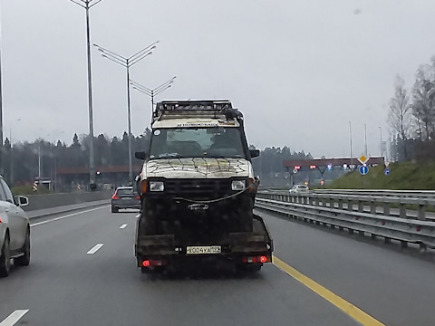

Хозяин, спасибо что не бросил меня…
И тебе спасибо друг мой… Примерно так мы и живем. И едем в гараж. Спросите почему на эвакуаторе? Надо регулировать сердце, а возможности такой не было. Не стали мы долго думать, а поехали так. Улыбае…
