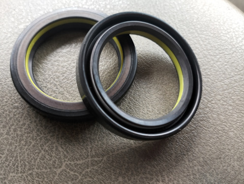

Сальник Гур рулевой сошки
Данный механизм прошел полный ребилд года 4-5 назад в одной из контор по ремонту всякой гидравлики. И спустя месяц сальник сошки начал сначала потеть потом сопливить и подкапывать. Я с этим сменился…

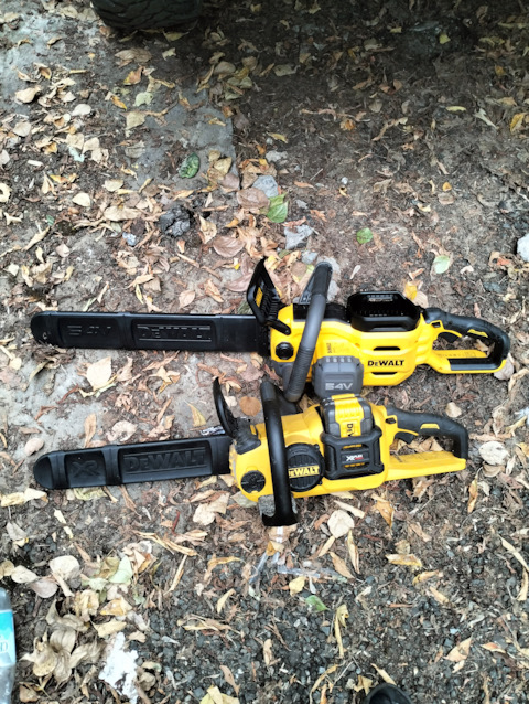

Так как я лентяй и пилить колоть дрова ручным инструментом мне лень была куплена аккумуляторная пила девальт которая меня сильно радовала на протяжении двух лет. Но в этом году девалт выпустил новую…

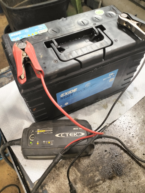

К зиме готов.
Сделал плановое то, осмотр, зарядил умной зарядкой акб. Акб с 2019 года, будет пятая зима потеря ёмкости 4 процента всего. Не люблю зимой что то чинить все холодное да и за шиворот капает))

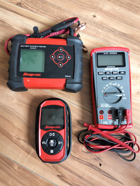

Инструмента много не бывает.
Мультиметр, тестер аккумулятора, инспекционная камера. Осталось сканер и осциллограф. И что то придумать для хранения типа кофров.

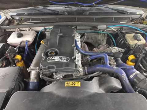

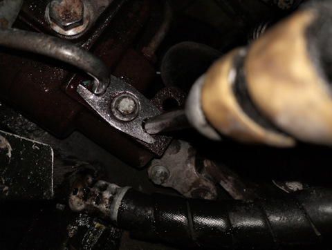

Клапанная крышка. Бачек гур. Держатели тормозных трубок.

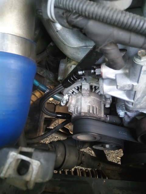

Шланг гур
Владельцы д2 знают это слабое место сумрачного английского гения. У меня его тоже протерло. Поездка в магазин за фиттингами и час времени. И вот новый шланг с двойной армировкой на месте. Нужно поста…

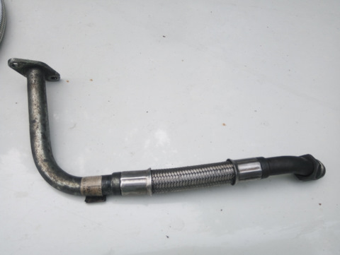

Трубка слива масла с турбины
Продолжаем улучшайзинг. Проблем в принципе не доставляет. Но иногда течет и очень неудобно откручивать турбину. Поэтому добавлен один стык.

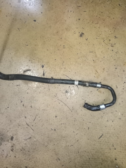

Шланг подачи масла на ваккумный насос.
Давно ни чего не писал. Все как обычно ездим-ломаемся- чинимся. Тут начал сопливить по вальцовка где гайка и резиновое колечко шланг. Покупать новый задушила жаба. Поэтому поездка в ближайший магаз а…

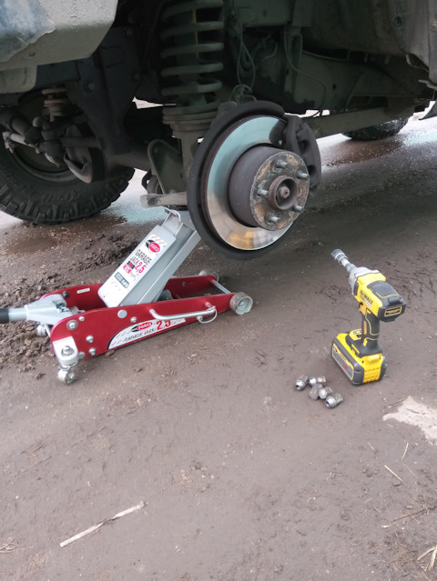

оff road floor jack
Так как площадка возле гаража не ровная и грязная лазить со стоковым домкратом для сезонной переобувки было совсем не вариант. Поэтому жаба была придушенна и куплен подкатной домкрат. Но так как по щ…

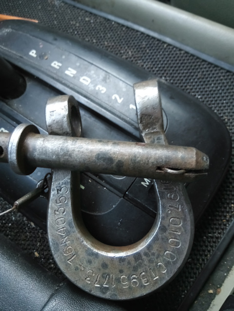

Армейские Шаклы.

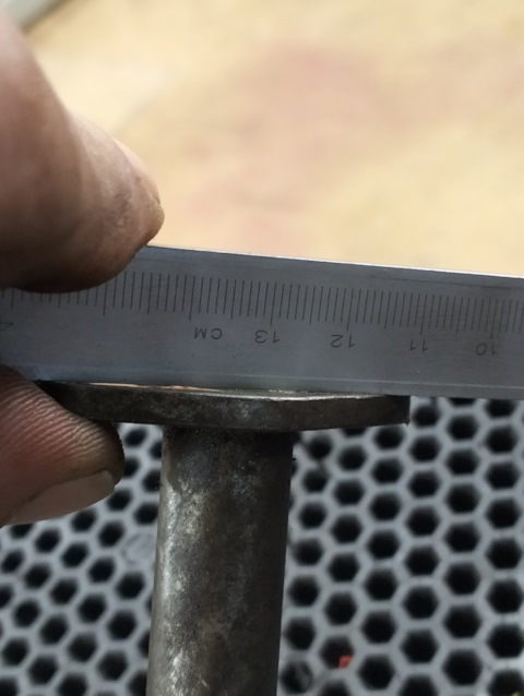

Разжился тут по случаю. Давно такие хотел. на видео процесс застёгивается. Любителям арб могу запродать оригинальные арб …есть пара штук.

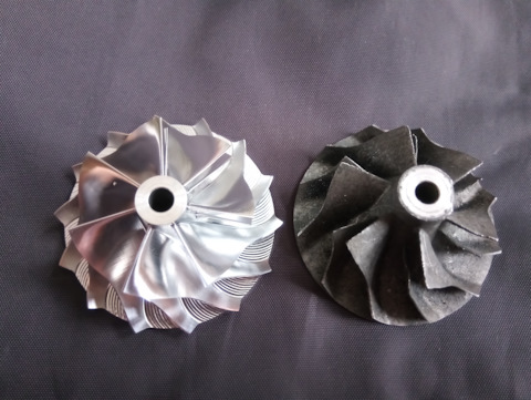

Немного о турбине.
На просторах интернета наткнулся на турбины гибриды для наших авто. Изучив тему заказал холодное колесо. Наше стоковое литьё и имеет 6+6 лопаток. Суть в том что чем больше количество лопаток тем рань…

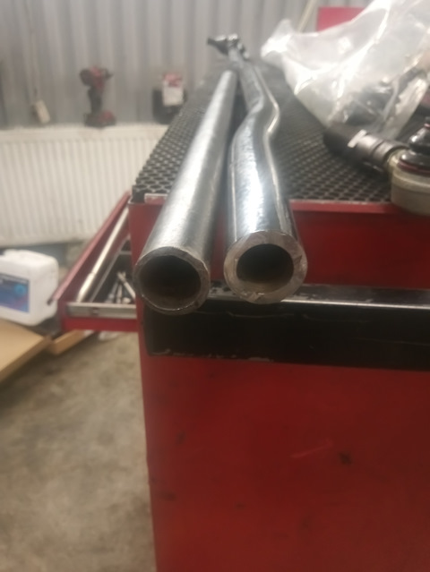

Так как рулевая тяга на диско весит ниже моста, то наконец дошли руки сделать правильную тягу себе любимому. А то как в поговорке сапожник без сапог. На Смирновке была куплена рулевая тяга от Пегаса…

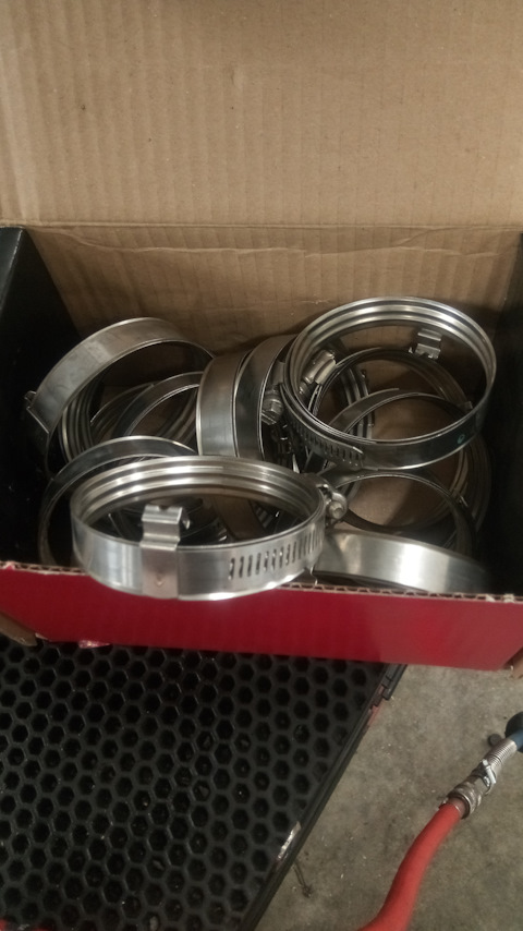

Хомуты.
Разжился хорошими хомутиками на патрубки наддува. Хомут с фиксацией за край патрубка. Состоит из двух частей. Размер 60-90 мм то есть охватывает все воздушные патрубки… Зажимы Ideal Tridon W…

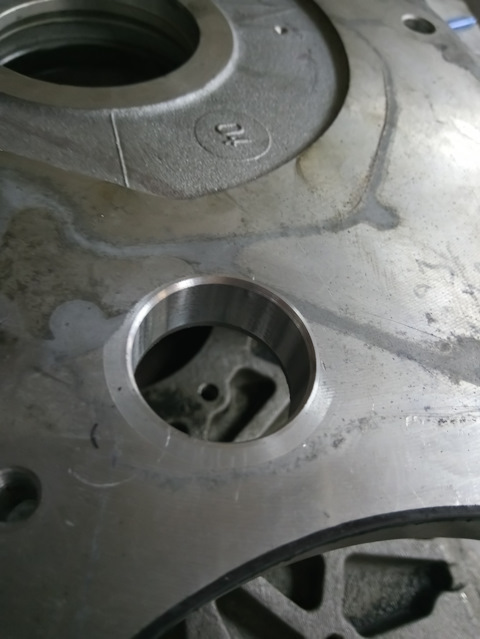

Раздатка
Решил собрать себе в запас рк. Так как основная причина поломок это разрушение подшипника на промвале и течь. То решил устранить эти две неприятности. Провал был расточен под подшипник большего диаме…

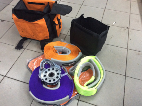

Есть у меня набор тросов от ARB в родной сумке которая оказалась очень удачной. Я не очень люблю ящики по одной простой причине, место вроде есть а не впихнешь в него так как тут чуть не хватает или…
