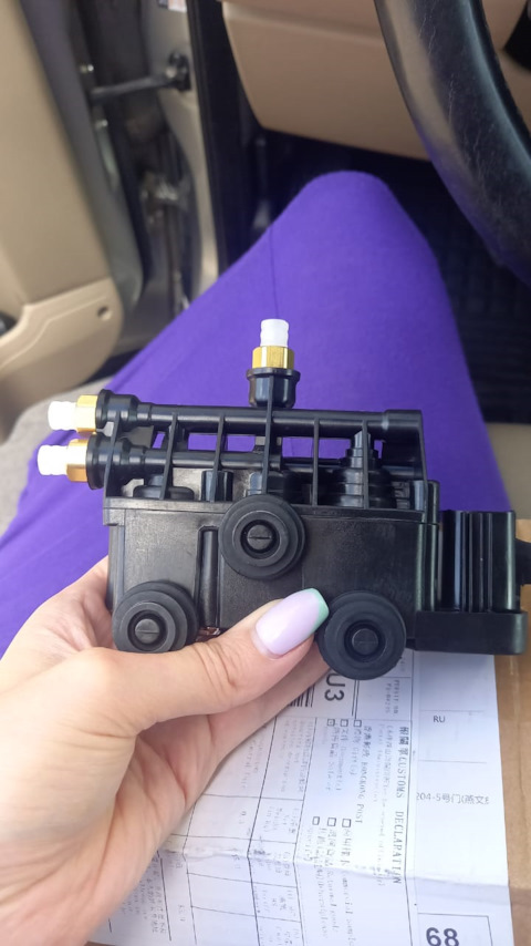

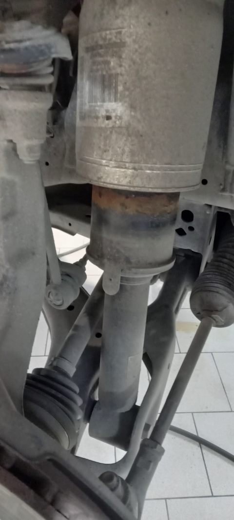

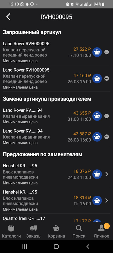

СРОЧНАЯ НОВОСТЬ! Китай работает! Передний блок клапанов
Ребята, привет! Категорически много событий (об этом позже), но это ВАЖНО, кому интересно. Ранее искал, не нашёл отзывов. Пишу его сам. Падала морда. Падала за час. Сервис приговаривал стойки. Я, вид…

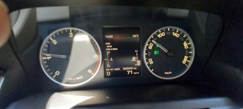

И так, пробег 200 тыс км. Не итог, но вывод!
Привет ребята! И вот те самые 200 тыс, после которых слагаются легенды о Дискавери. Могу лишь подтвердить их достоверность. Чего только не было. Проще перечислить то, чего не было, чем то, что было.…

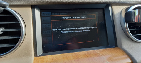

Неисправность системы парковки
Привет ребята! Как мне теперь стало известно, на Дискаре если даже отказывает один датчик парктроника, то не работает вся система помощи при парковке, включая камеру заднего вида (у кого камеры круг…

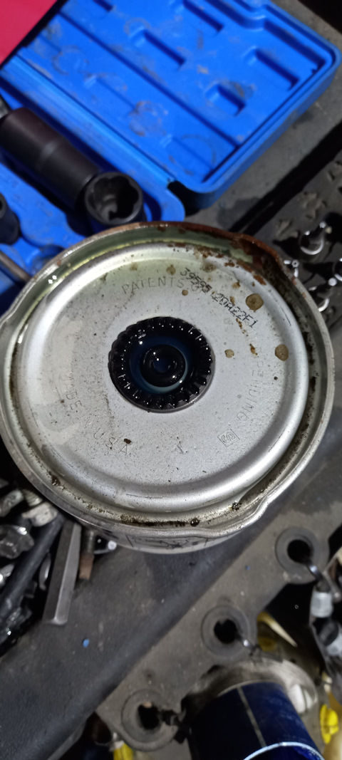

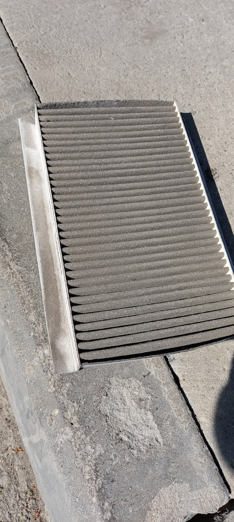

Приехал менять колодки, а поменял фильтр
Привет ребята! Сначала хотел поднакопить с февраля 2021 г. информации, а потом выложить один БОЛЬШОЙ пост. Но темы на столько разные, что выложу короткие постики о случившихся событиях. Предисловие…

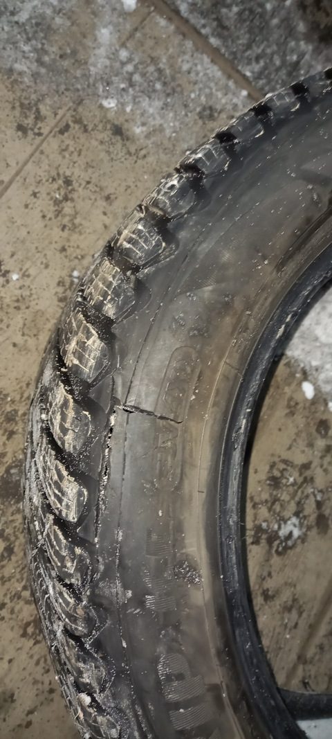

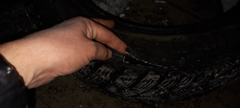

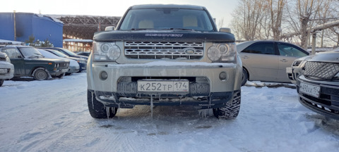

Последствия покатушек. Alarm!
Решили с другом маленько по лесным сугробам прокатиться в мороз -35^С. Ну, вот и прокатились. Последствия: — порвано вдрыск одно колесо; — порваны в клочья два брызговика. Знакомые временно дали…

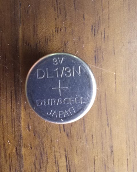

Батарейка в пульт Вебасто. Зимние дворники LYNXauto.
Привет ребята! 1. Вот уже как месяц ничего не происходит с моим Дискарём из-за моей коронавирусной самоизоляции. Не буду рассказывать про бардак, творящийся в нашей медицине по причине аврала, но реб…

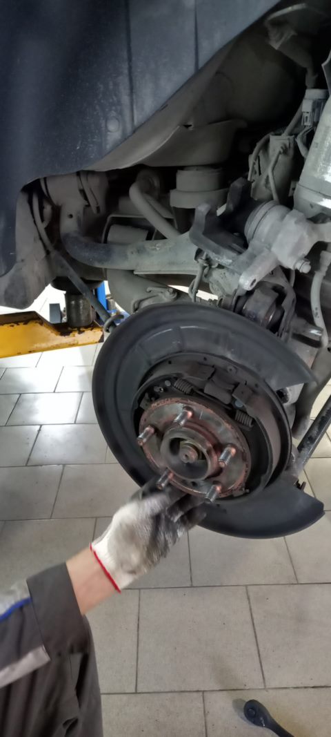

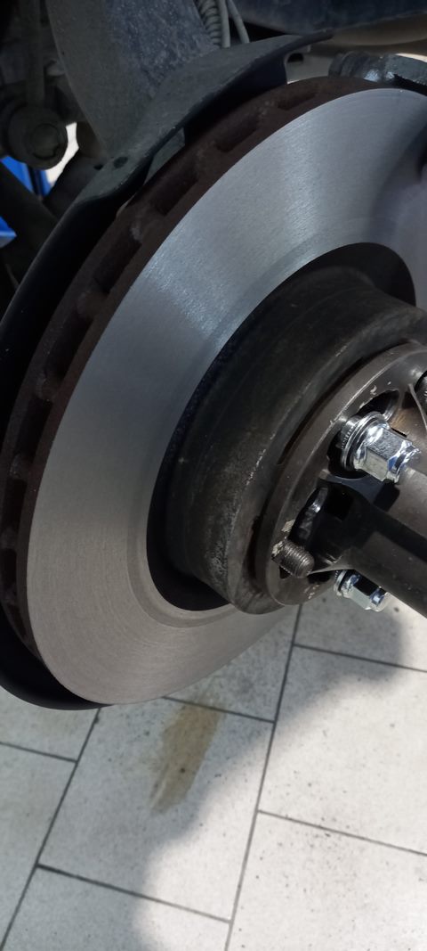

Подёргивания при торможении. Биение руля. Найдена причина шума из-под торпедо

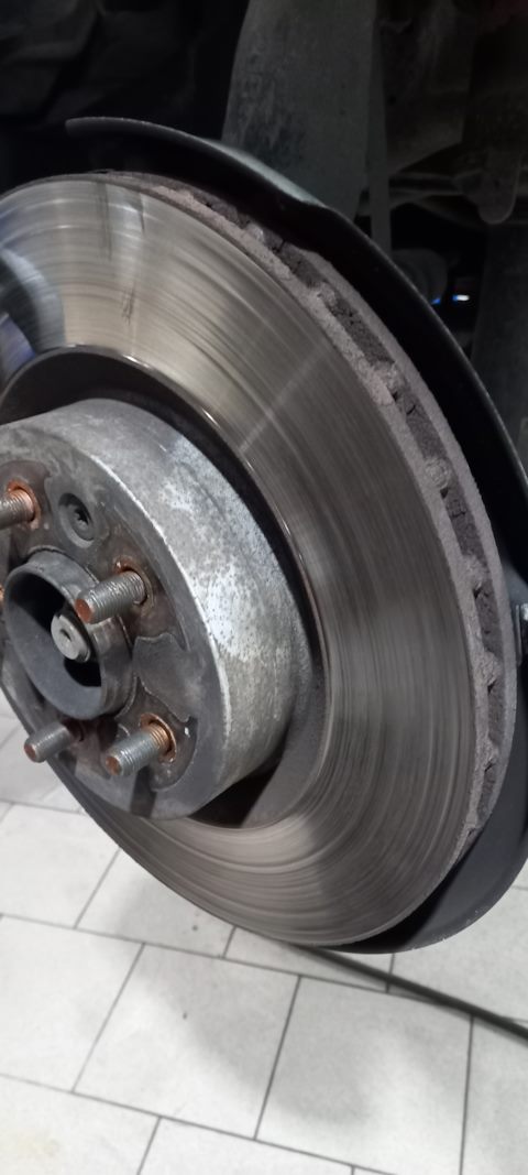

Приветствую вас, любители и профессионалы нашего вида спорта! С кого-то момента (пару недель назад) появились не значительные, но ощутимые рывки машины при торможении. При чем проявлялось это на не …

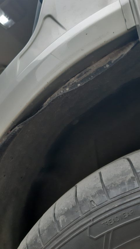

Мелочь, которая мне показалась такой необходимой! Замена уплотнителей колёсных арок
Привет ребята! Ещё зимой, когда я менял силикагель в компрессоре пневмы, сервисмены проверенной СТО обратили моё внимание на вздувшиеся уплотнители в задних колёсных арках, на которые я в жизни внима…

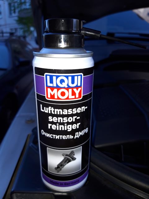

Привет ребята! 1. Всё же я маленько ТУТ накосячил. Покатавшись пару недель после чистки ДМРВ, заметил, что рывки при разгоне медленно возвращаются. Так еще и в комментах народ меня покритиковал за то…
