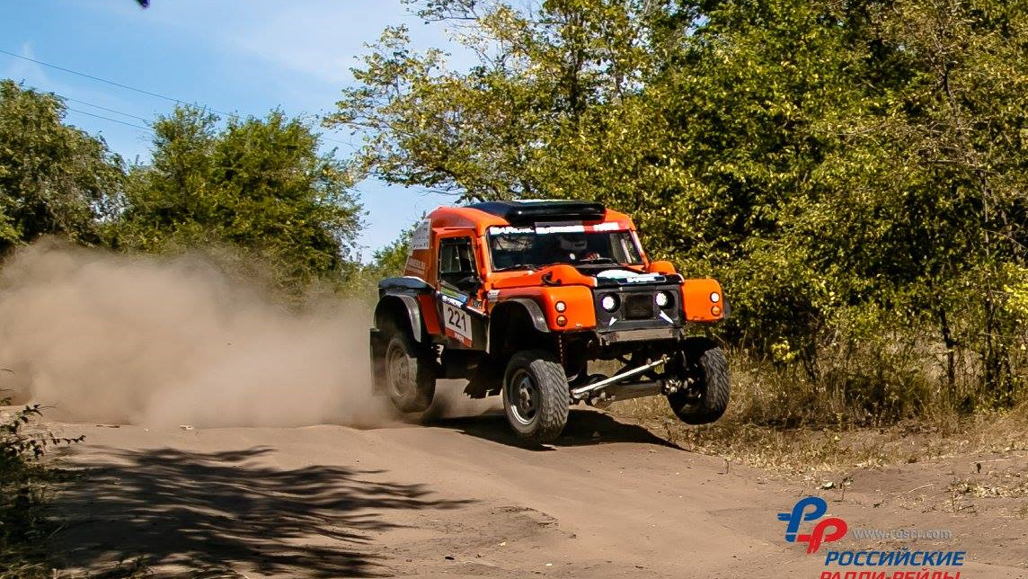

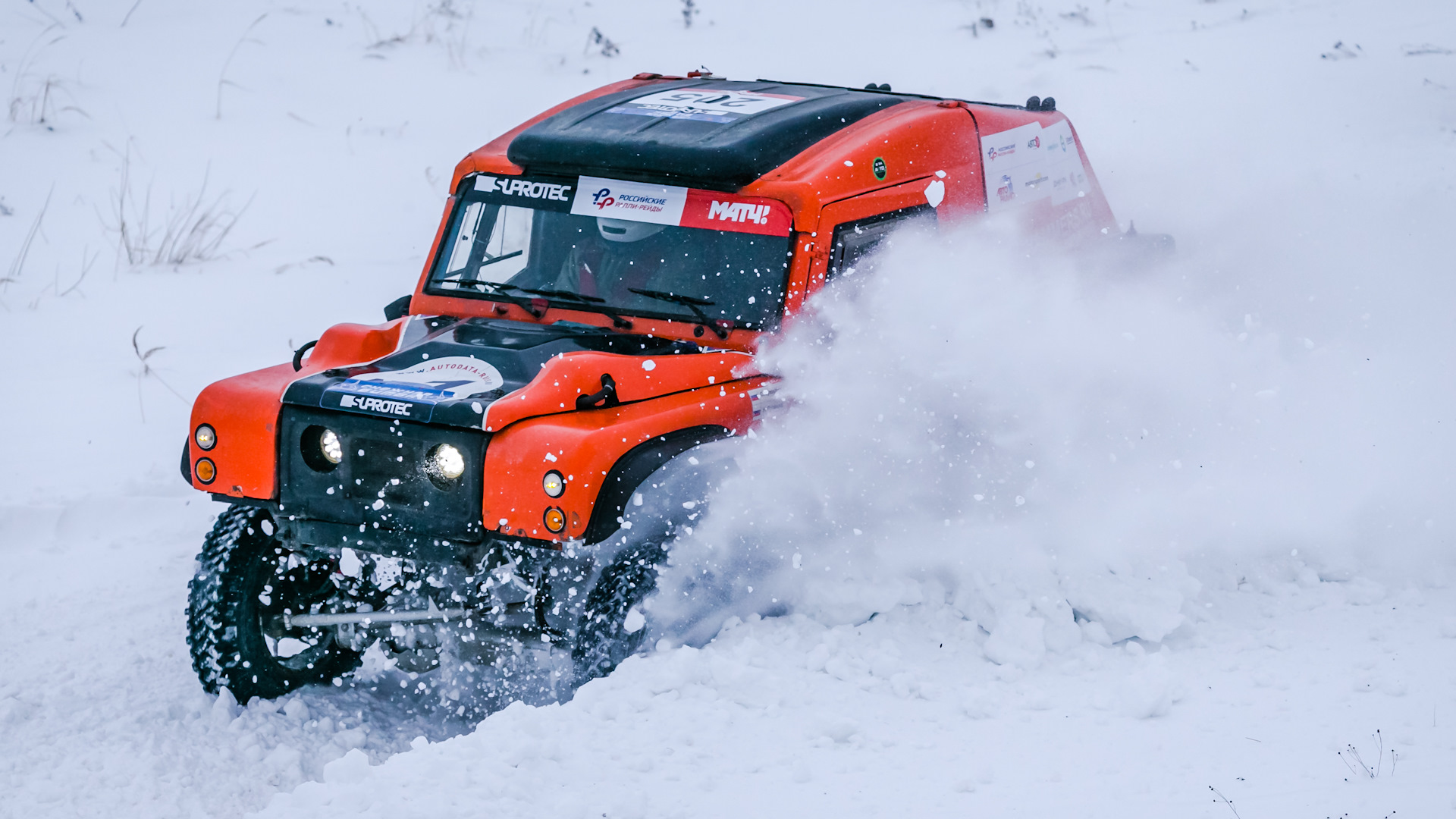

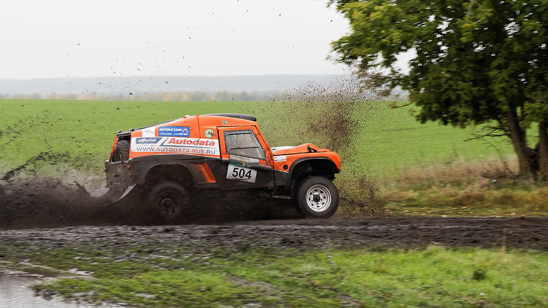

Автомобиль для ралли по пересечений местности, ралли рейд, джип спринт.

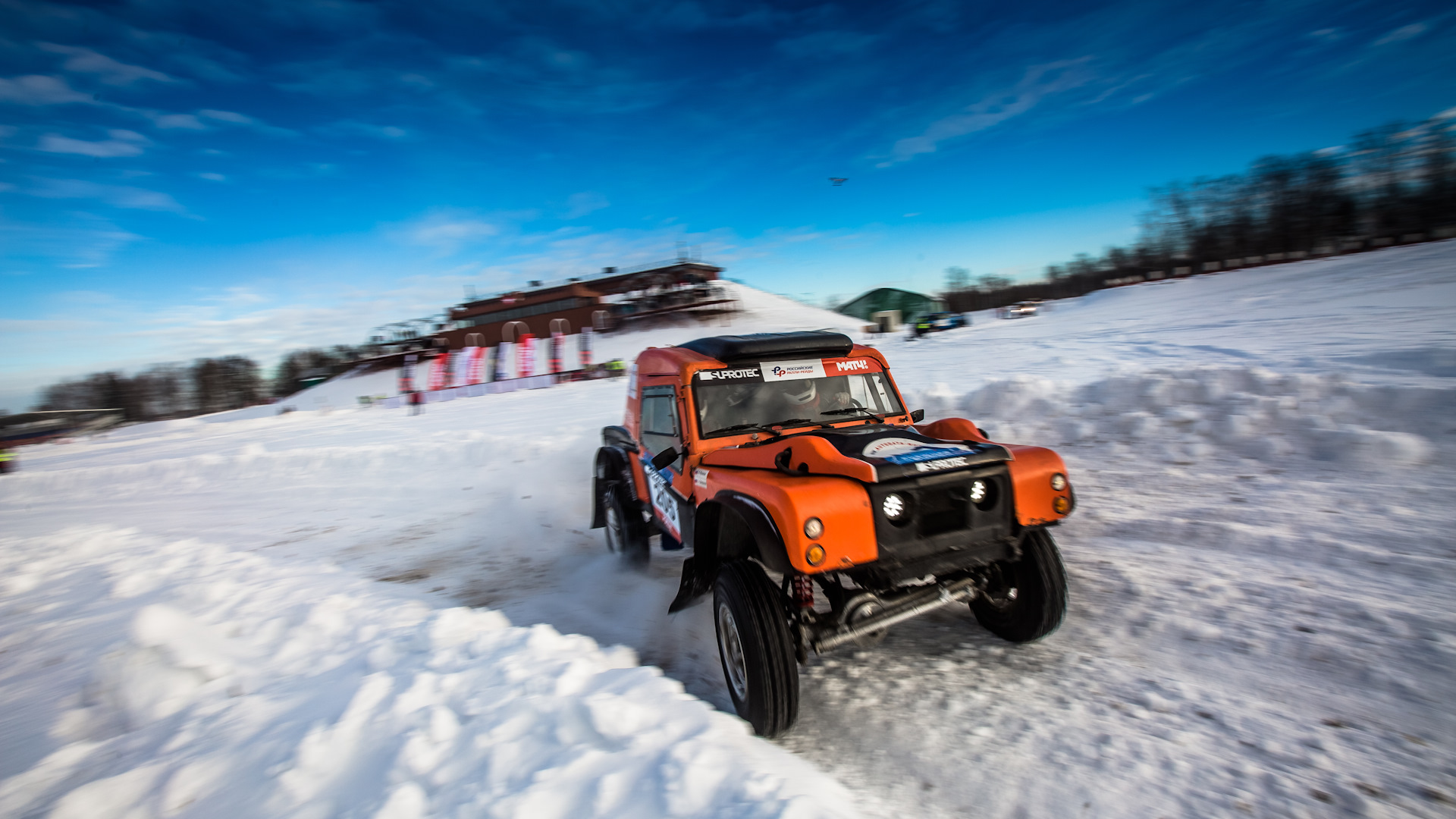

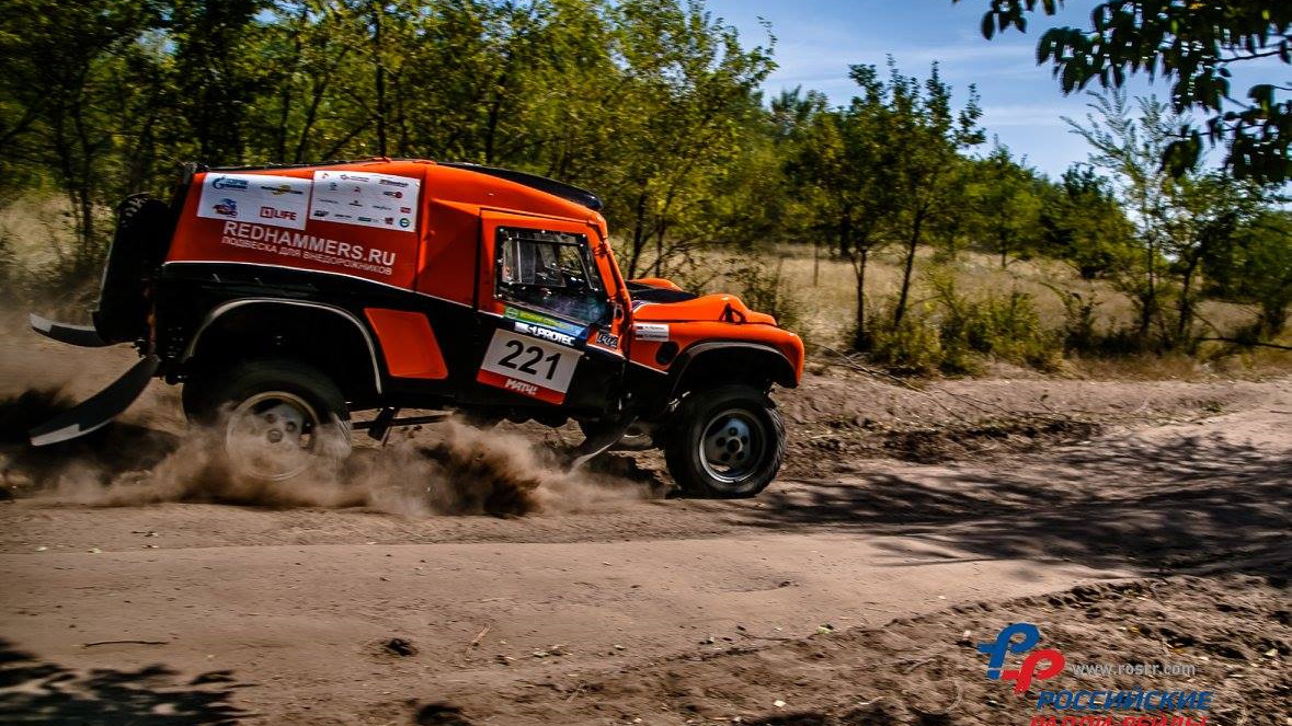

Простая надежная конструкция. В основе конструкции автомобиля шасси Range Rover Classic 1991 года выпуска включая трансмиссию и двигатель. Рама оригинальная, каркас безопасности из трубы 50х2.5 мм, интегрирован с рамой. Пластиковые кузовные элементы. Радиатор расположен сзади, поток воздуха для охлаждения радиатора двигателя проходит отражаясь от лобового стекла, далее через воздухозаборник в крыше к радиатору. Лучшее сочетание цена/качество, универсальный автомобиль, способный занимать призовые места и в скоростных гонках, преодолевать тяжелое бездорожье, и даже участвовать в триале.
Технические характеристики
-колесная база — 2540мм
-длина 3300 мм
-вес 1700 кг
-развесовка по осям перед/зад 45х55
-бак 140 л
-двигатель Land Rover V8 4.6 л, 250 л.с., расположен в базе, смещен на 200 мм назад для улучшения развесовки
-максимальная скорость — 180 км/ч
-коробка передач серийная Land Rover R 380
-раздаточная коробка серийная Land Rover LT 230
-самоблокирующиеся дифференциал Quaife и Ashcroft в заднем и переднем мостах
-подвеска — четыре coil over стойки 2.5’’ -14’’ FOA c компенсационными бачками и двойными пружинами
-ход подвески 300 мм
Не верьте байкам про ненадежность Land Rover. Старые Land Rover надёжны — проверено спортом и годами.

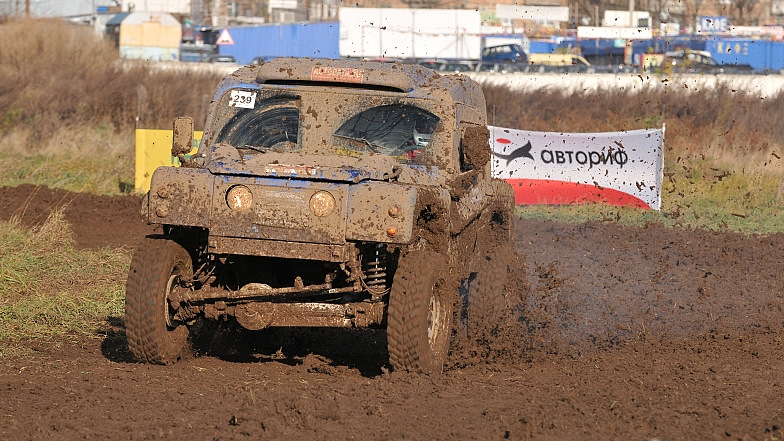

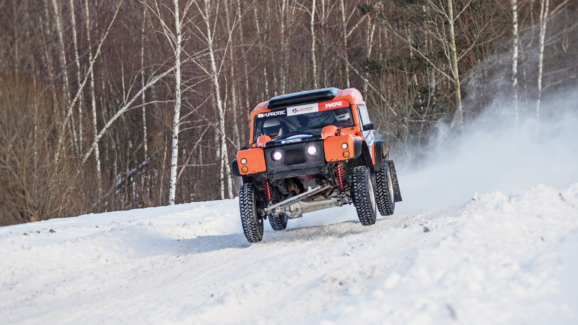

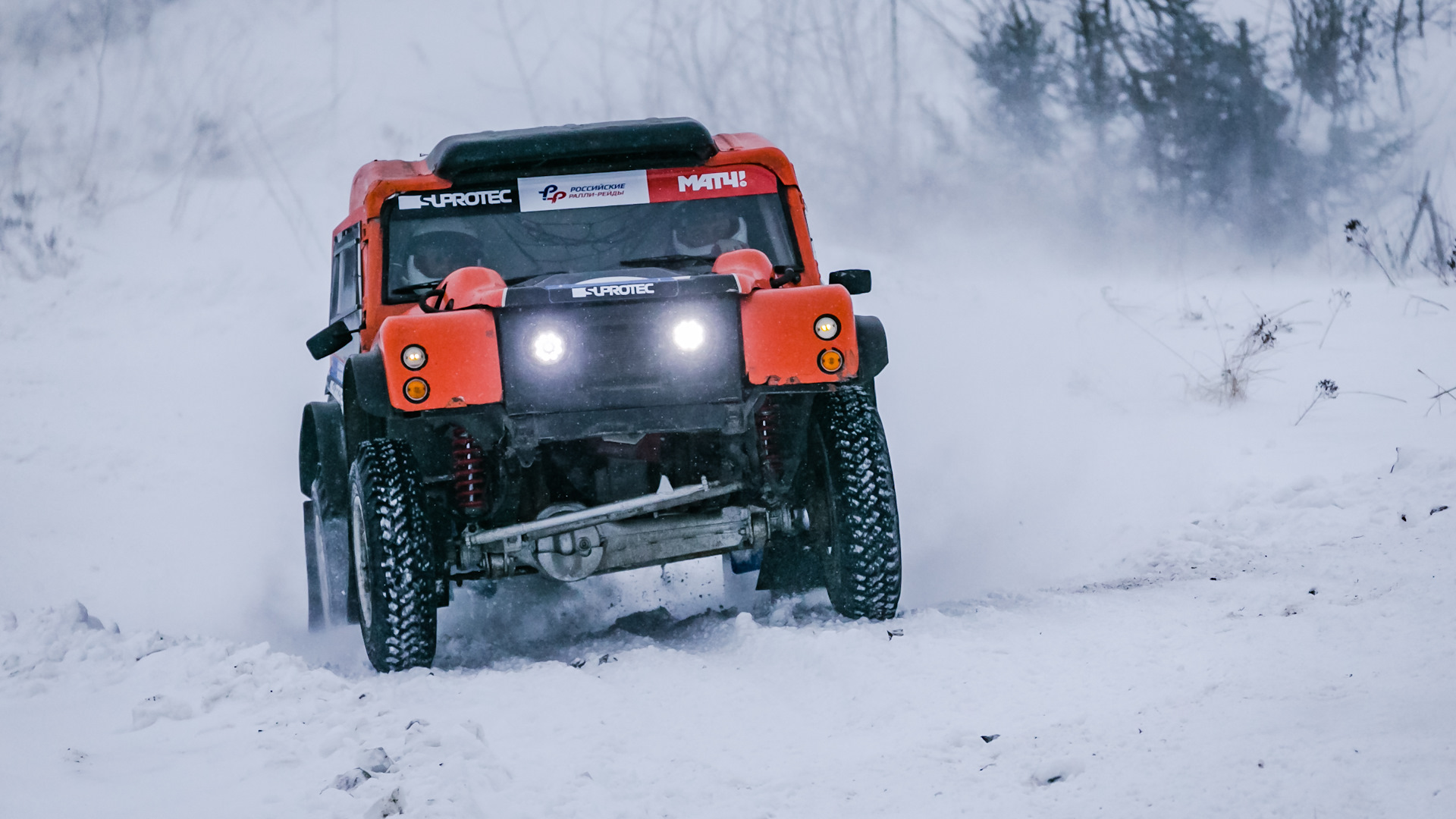

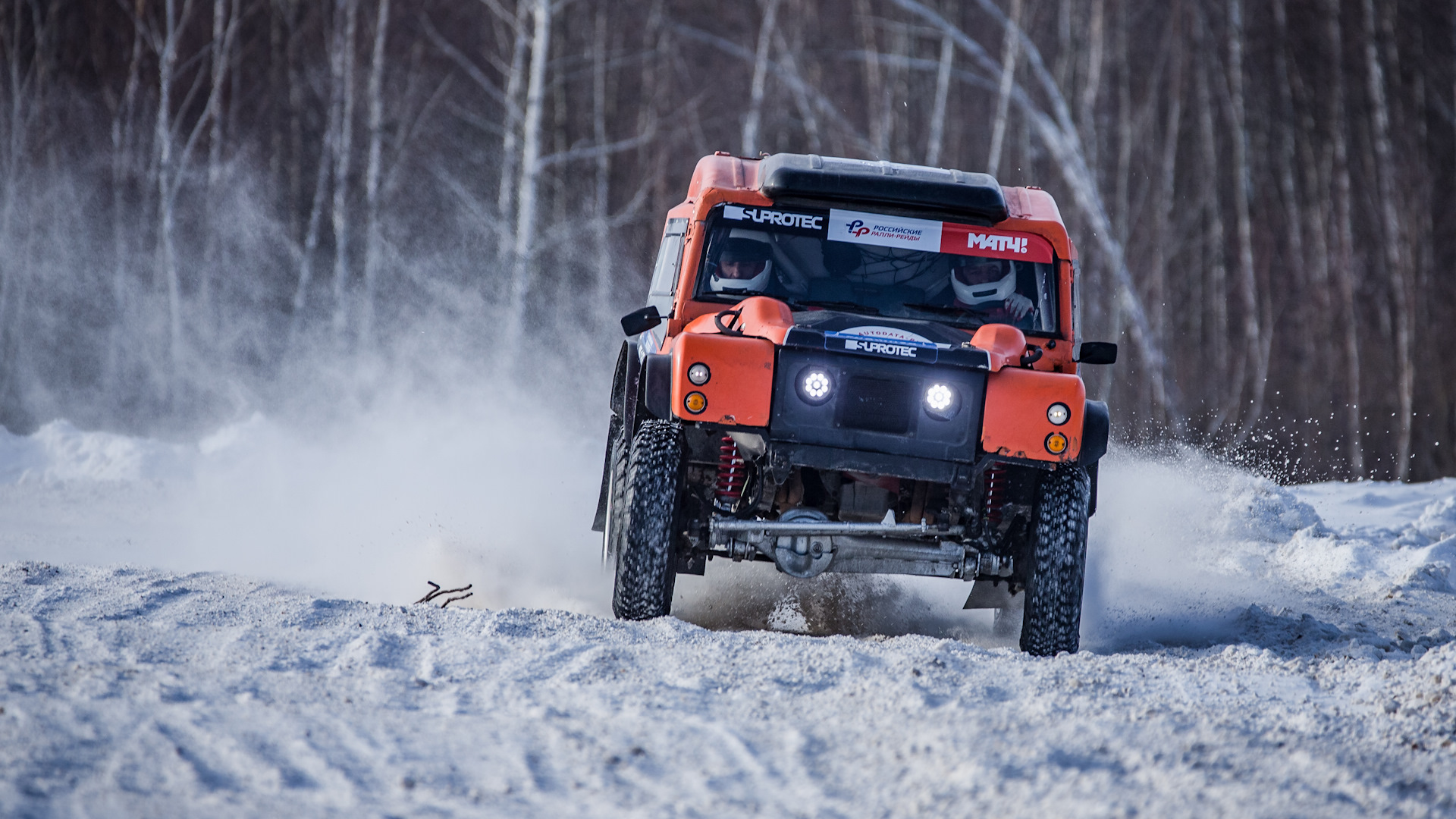

На клюшках — она никогда не поедет хорошо
Лучше про машины. Если про Кота, то он едет хорошо. Сравнивать же с машинами скажем так с несколько иным бюджетом постройки и буджетом команд несколько некорректно.
Честно говоря все любопытно . Но просто машина не плохая, а клюшки все портят . Хотя-бы переднею подвеску переделать . Но вам ездить )
Все резинки в том числе и в месте крепления клюшек к раме заменены на ШС. Замена же клюшек-это постройка новой машины с другой подвеской. У меня же шасси Land Rover с некоторыми доработками и серийными узлами.
Это да
REDHAMMERS
Но дело не в шаровых, а в изменение кастора при ходе моста на клюшках .
изменен путем поворота моста в местах креплений, после установок стоек
))) Я не про это ) Кастор меняется при ходе подвески и машина управляется неоднородно и не правильно на разных ходах . Это допустимо хотя бы до 200 мм . А у вас 300 мм . Клюшки противопаказаны
