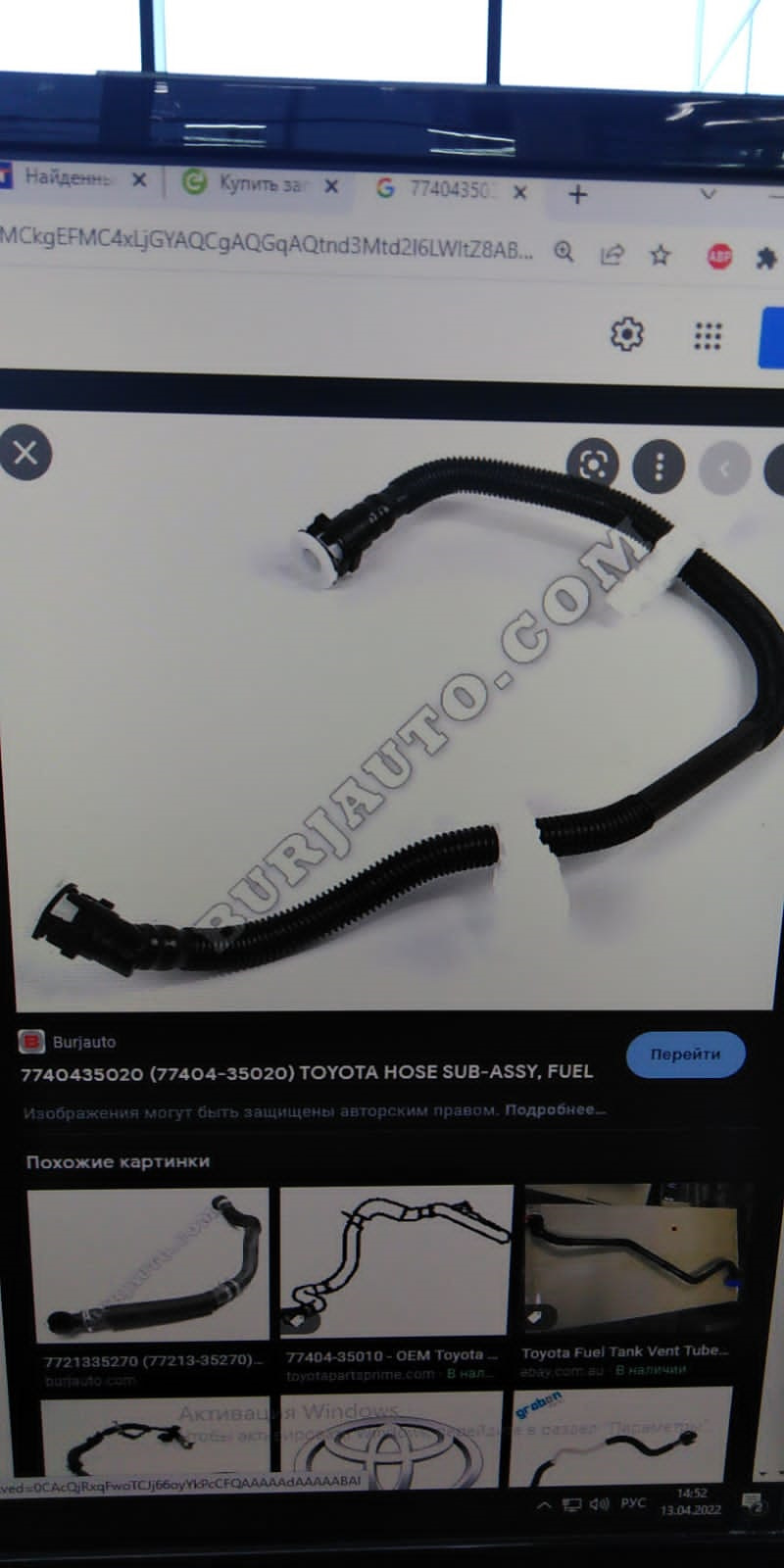

Основная ошибка Р0442-НЕбольшая утечка в системе контроля за отводом паров топлива…
НЕ сразу нашли где утечка, оказалось аж над баком идет трубка (10 тысяч стоит)) и привезут только через 30 дней)
Попробуют поставить шланг обычный, завтра уже теперь поеду забирать, расскажу как это)))

А как нашли утечку? Все трубки осматривали?
Только дымогенератором удалось найти
К выходу из адсорбера подцепляли? У меня такая же беда, никто не берется искать
Дымогенератором надо, визуально не найти!)
Я только забрал его 👍шланг поставили вместо этой трубочки за 10 тыщ😁
7740435020 Вот ее номер а вот она сама на фото
