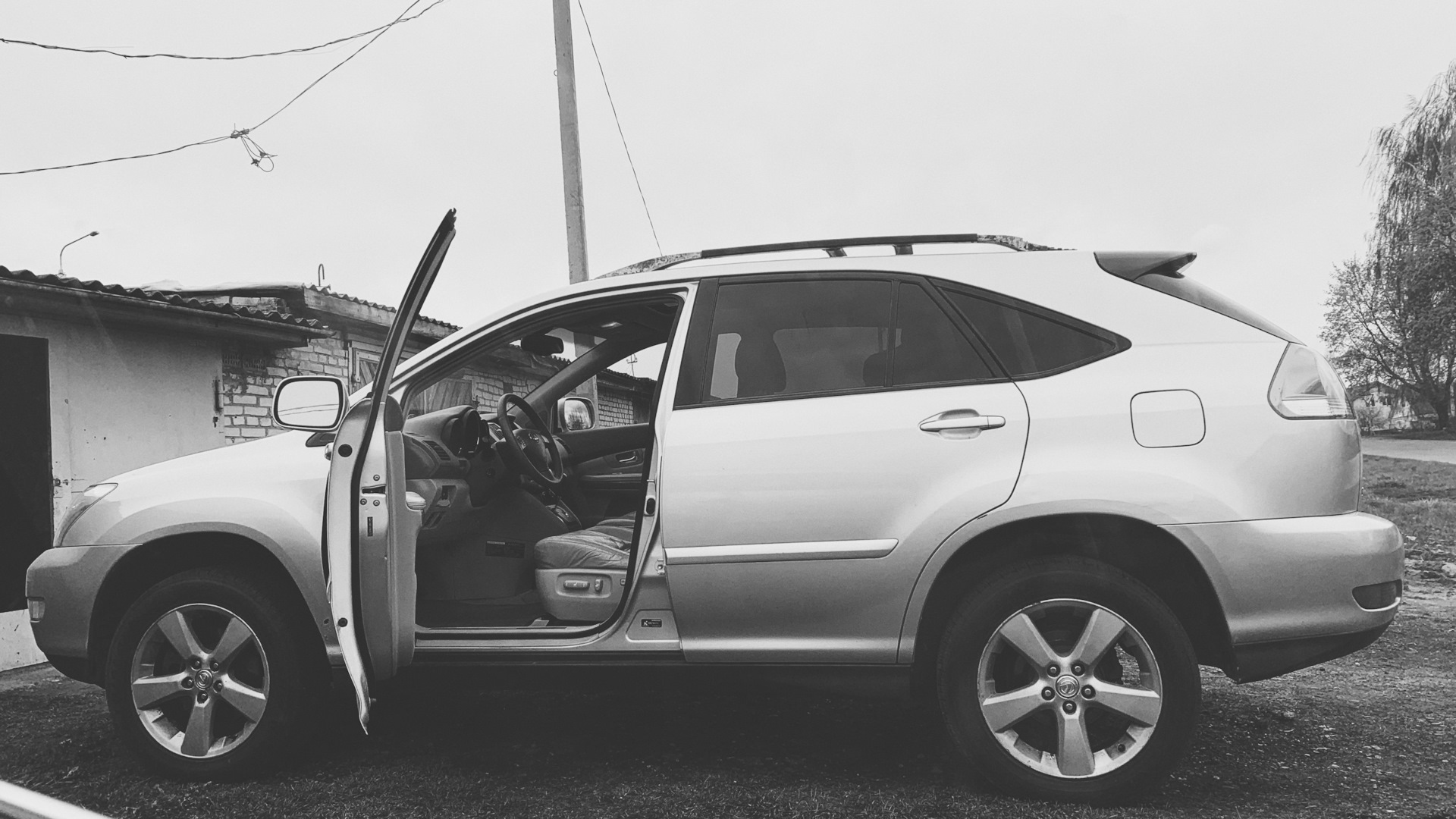

Итак, знакомьтесь, Lexus RX330, апрель 2003 года, передний привод.
Лёлик куплен в дополнение к Хайлендеру, в семью.
Я 4 собственник в РБ, до меня авто было у близкого друга 3 года и было постоянно под моим наблюдением, мною снабжалось запчастями.
Особенности комплектации и авто:
1) Кузов в родной краске! 2003 год! Родная краска! Все стикеры с вин на своих местах!
2) Есть адаптивный круиз с камерой в переднем бампере.
3) Была пневма, но умер один баллон и в связи с тем, что в 2018 году не смогли найти замену за вменяемые деньги — подвеска заменена на пружины, зад новый оригинал, перед — контракт оригинал с малопробежного авто. Оставшиеся живые баллоны распроданы.
4) Нет Левинсона. Жаль.
5) Новый мотор от авто 2005 модельного года с маленьким пробегом и пробегом только в США.
6) AFS.
7) Авто поставлялось в США в теплый регион — нет обогрева сидений, но есть обогрев всего остального.
