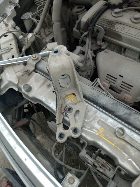

Заменил кронштейн левой опоры двигателя
Получил на днях халявный стоковый кронштейн от Анатолия Юматова. Вчера наконец выдался день без снега и дождя, поменял этот злосчастный кронштейн. На всё про всё ушло минут 40 с перекурами, ничего сл…
