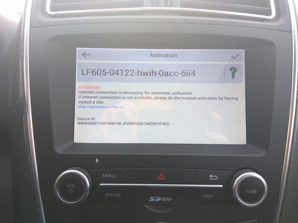

А так по навигации все можно сделать самому, ничего сложного. Я получил навигационную карту только на ТО-0, в итоге ОД так и не настроил с первого раза. Я приехал еще раз и еще раз. В итоге они чего-то каждый раз обновляли, обновляли, но ни хрена не подключили. При включении иконки навигации на магнитоле экран зависал и ждал подключения к сети…
Короче, надо залезть в магнитоле в Навител — найти серийный номер устройства, записать себе на бумажку. Второе, зайти на сайт Навитела, пройти регистрацию.
Третье, зайти в личном кабинете в "Мои устройства" добавить (создать) своё новое устройство с номером ключа, который прописан на карте пластиковой (у меня так было), после этой активации получаем файл с расширением .txt .
Четвертое, копируем на флешку с нашей навигацией этот файл в папку license.
И пятое, втыкаем флешку в магнитолу, и вууаааллля)
Уверен, что разница между 16 и 17 годами машин ТОЛЬКО в цене. Блин, мне чуть не повезло, все разобрали(
Если бы всё было так просто.Кроме цены они отличаются версией прошивки магнитолы. Смотрите строчку OS Kernel. У меня там Version 3.0.35 #2 от 5 сентября 2016 года. У Вас наверняка версия #3, там косяк исправлен. Попробуйте сделать вууаааллля и получить активацию с моим серийным номером.
Изначально у меня наверняка стояла такая же прошивка, и был только английский язык… С третьего раза официалы наконец-то обновили и только после этого я прошел регистрацию у навитела и все заработало. А вообще надо заставлять дилера, чтобы сразу все настраивали, т.к. они начинают увиливать, ссылаться на отсутствие необходимого обновления и т.п. Это полностью их задача исправить косяк! И ещё, вчера здесь на драйве нашел запись у кого-то из питерских хозяев, что Лифан предоставил новую прошивку, теперь время не сбивается, но английский язык в телефонной книге остался.
P. S. фото с номер ключика, я бы так откровенно не выкладывал бы! )))
Бестолковый номер ключика :) Смело можно выкладывать куда угодно :) Найти бы где прошивку эту, да прошить самостоятельно. Через годик наверняка появиться в интернет. До дилера мне машину на поезде везти в вагоне, нет у нас автодороги :((

Удалось выпросить у дилера прошивку. Прошил без проблем. Навигация и время работают.
