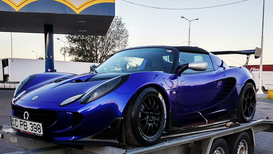

Про эту машину… Хорошая машина. Нервная и совершенно не понятная при первом знакомстве, но невероятно надежная и позитивная при каждом взгляде и прикосновении. Сучка… Она такая… Никогда бы не подумал о такой на каждый день. И никому не советую. Она для кайфа. Причем кайфа на треке. Появилась возможность ездить на ней благодаря моему другу и просто замечательному человеку — Владимиру Симину. Чемпиону МССР по автомногоборью и чемпиону Молдовы по автокроссу.
Автомобиль привезен из США. В списке доработок
Составные тормоза 295/286 мм
армированные тормозные шланги Goodrige,
колодки в зависимости от трека — Endless CCRG/ME20,
охлаждение тормозов с подачей непосредственно на диск custom
Рычаги кастом
Задние ToeLink из титана.
ШС — eliseparts доработанные
Регулируемые шаровые
Регулируемый стабилизатор
Подвеска 1way
коллектор кастом 4-2-1
выхлоп от коллектора 76 мм.
свечи NGK Iridium
блокировка дифференциала Torsen LSD
Масло двигателя — Ravenol Rss 5-40
Масло коробки — Redline MTL
тормозная жидкость Ravenol Race 325
Ремни Takata original 4-point FIA
Сидение Tilton Carbon 3,8 кг
Поперечная балка HarnessBar 42мм custom
Втулки рычагов пластик/метал custom
Задние рычаги схождения(toe links) custom
Задняя распорка к точкам крепления рычагов custom
Aэро — пороги, задний диффузор+panel eliminator custom
Телеметрия Harrys LapTimer + Qstarz 10hz
аккумуляторная батарея LiIon 0.5 кг
Основные боевые диски — Team Dynamics Pro Race 1.2+Buddy Club P1
резина — Michelin Slicks
Карбоновый ковш
Используется для Time Attack.

Колодки советую сразу поменять на Red или Yellow Stuff (это из бюджетных) или Pagid RS42/RS14 (город/трек), разницу заметишь сразу… Green Stuff это обычные гражданские колодки, ни о чем… Для драга Лотус подходит мало, кольцо самое то )
Грин выбирался из за того что в нашей маленькой стране нет больших треков. Ред и Йеллоу — боюсь не успеют разогреться до нужной температуры. В целом тормозами доволен. Но в любом случае спасибо за совет!
