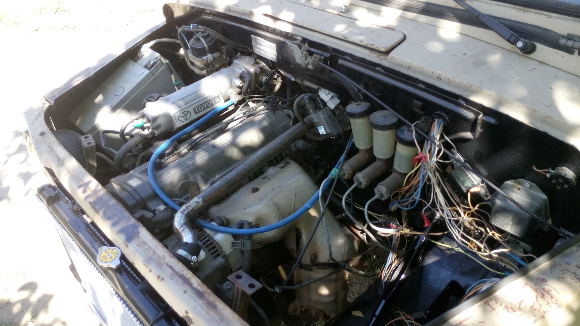

Двигатель
(родной мемз969а);-не актуально(-полный капитальный ремонт двигателя, переборка каждого болтика и установка новой поршневой от мемз 969а с пробегом 5000
-карбюратор Солекс 083
-воздушный фильтр prosport
-бсз от москвича 2141 производства Старый Оскол)

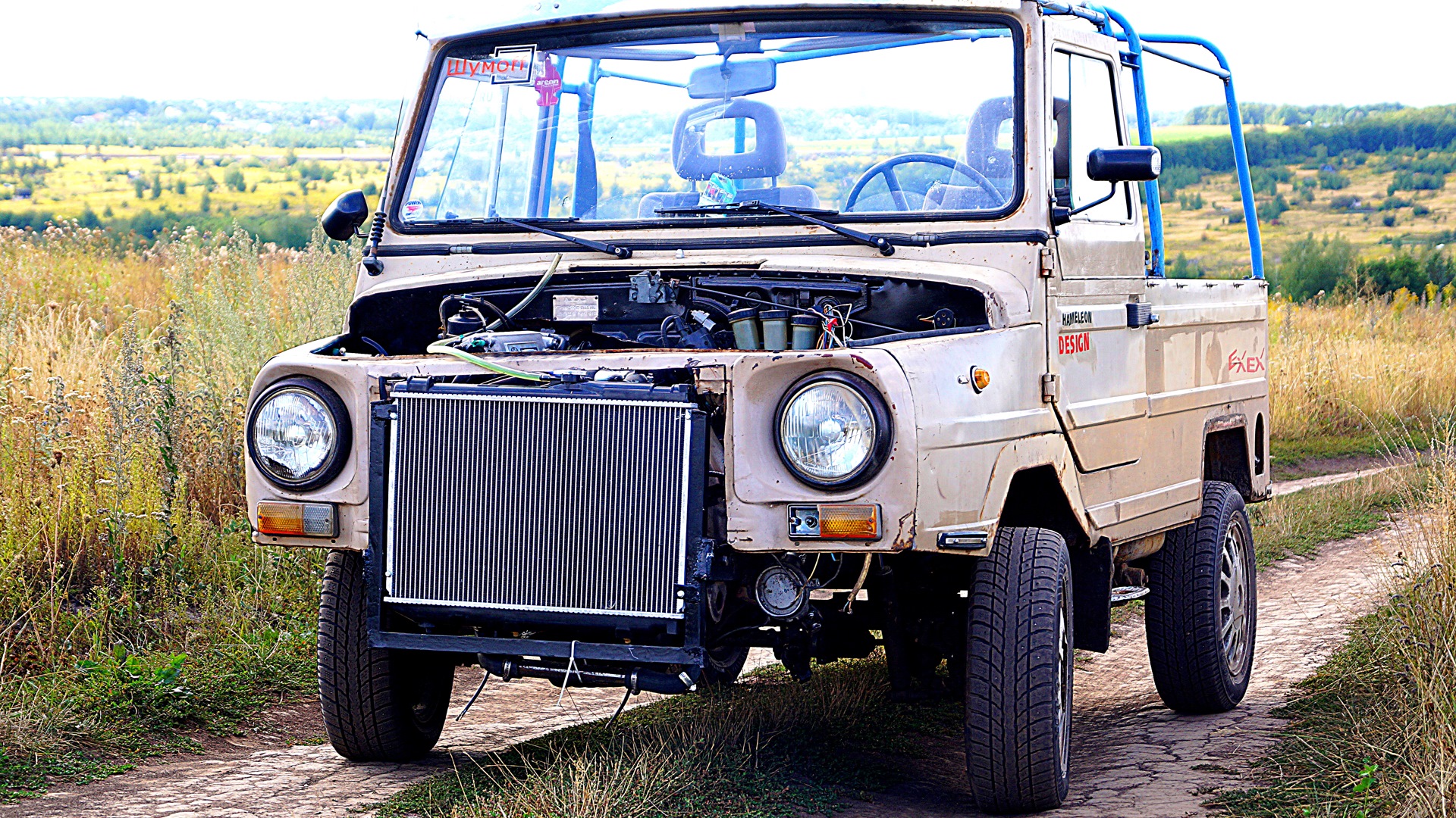

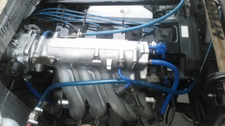

Стало
Двигатель Toyota 4sfe 1.8-125 л.с. (160н.м.)
Блок цилиндров расточен до 83мм
Поршня Aisin 0.50
Вкладыши коренные и шатунные Taiho
Помпа Aisin WPT-010a
Ремень ГРМ GATES 5202XS
В.В. провода NGK 5351
Свечи Denso IK20 "IRIDIUM POWER"
Маховик AT — Diesel — MT
Сцепление Aisin CTX-130
Мозг AT — MT
Все остальное оригинал Toyota

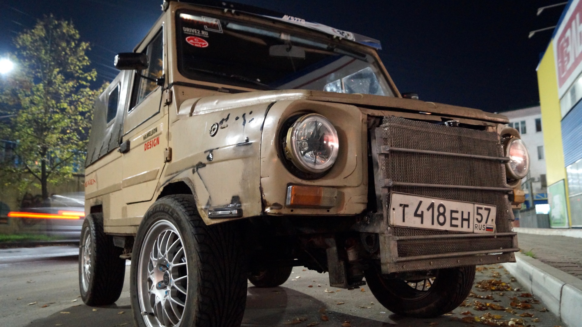

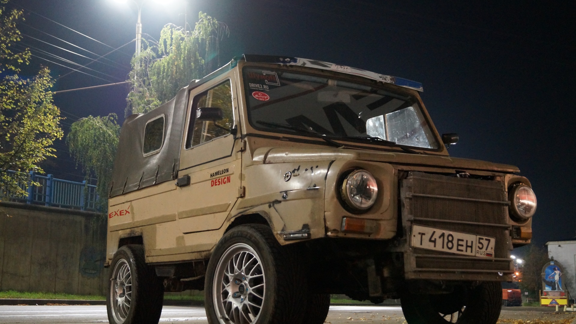

Ух диски красота)))
Привет! а подскажи плииз — как эти колесики себя показали в эксплуатации? не убивают редуктора? Глянь, плииз мой бортовик — у Тебя такие же или уже? и торчат — вроде у меня так же. или больше, чем у Тебя?
так ну во первых параметры ваши в студию, резины и дисков ибо я не ванга на глаз определить))))-вижу пока только размер проставки, у меня без проставок.
редукторам то пофиг а вот подшипники вала ступицы как внутренний так и наружний особо долго не ходят, в среднем раз в 2 сезона нужно менять.(ну это относительно конечно), так же шкворня не рады, и повышенный износ втулок рычагов, также +доп нагрузка на рулевое.
кумхо 215х65r15, диски ет 40 или 45 ( блиннн не помню точно) J7х15
ща по кулькулятору гляну что у нас выходит.у меня 17хи
ОГО… не думал что 17-ые… Пасиб, жду!
итак у меня колесо чутка больше(всего 2 см) при вылете 40 и проставке 20мм, у вас больше выступает чем у меня на 5мм, если вылет 45 то один в один
Благодарю! Значит можно не переживать? сколько Ты уже на таких колесиках проехал?
в районе 7тыс.
Ну для ЛУАЗКИ — нормуль!))) Еще раз — Благодарю! Удачи!))))
криминала нету, повышенный износ имеется, кто-то готов с этим смириться, кто-то нет, все индивидуально.

ну так вот ща снова смотрю, Твои фотки — выглядит визуально торчание = один в один — как у меня))))

ЕТ 38 у меня — смотрел недавно на дисках выбито ( нашел)
