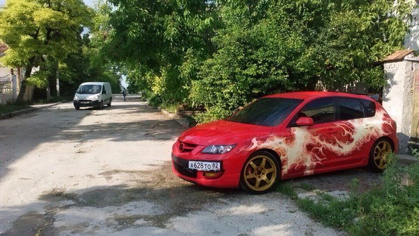

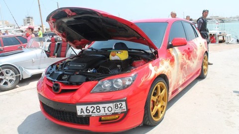

Спек-лист на данный момент :
1. Поршни CP pistons( под 9 степень сжатия)
2. Шатуны Pauter
3. Маховик облегченный Fidanza
4. Колодки перед Ferodo Racing ds 1. 11
5. Тормозные диски DBA4000 slotted
6. Контрольно- диагностический прибор MSD Dash Hawk
7. Резина зад Hankook RS- 3
8. Регулируемые рычаги HardRace
9. Стабилизаторы поперечной устойчивости Cobb Tuning
10. Контрольно- диагностический прошивка Cobb AccesssPORT
11. Выхлоп 3" в Turboworks
12. инлет Sure
13. фильтр нулевого сопротивления K&N в штатный короб
14. диски Slik AG2
15. JBT 4х поршневые суппорта
15. Датчики STRI
16. Топливный насос ( вставка ) AvtoTech
17. Гибрыйдный бай- пасс TurboSmart DualPort
18. Ксенон в ПТФ
19. Стойки аммотризатиоров Bilstein B8
20. Пружины Eibah Pro kit — 25- 30
