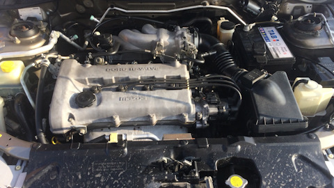

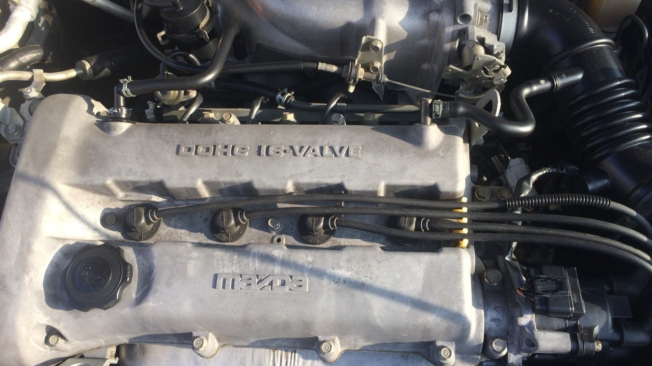

А кто сказал что это 1.6?
Уж так оооочень похож на 1.8. Более того, даю 99% гарантии что это 1.8.
Если я не ошибаюсь, у 1.6 один распредвал и 8-мь клапанов.
это 1.6. есть с чем сравнить. 1.8 немного другой, у меня две машины как раз с 1.6 и 1.8))) двигатель B6. у 323 после 1994 г стали В6 с двумя распредами тоже делать, двигатель довольно редкий. поддон опять же стальной. а у 1,8 алюминиевый, АКПП другая…
Ммм, понятно.
Gou-Zom
Это мотор Z5 двух вальный, был такой на 2ух машинах 1,8 тап и крышка квадратная и инжектор другого вида
Да, впускной коллектор отличается координально
