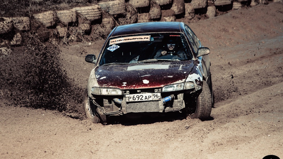

Давно хотелось турбо, как то на субарудвр нашел две турбинки с твин легаси, купил, через полгода поставил одну из нихVF14 машина поехала не так как ожидалось. Затем делал обманку на дмрв(maf). Поехало но не так, сделал свой мозг на катушке ваз2111и комутаторах2108 поехала хорошо но не надежно потому в конце концов поставил январь 7.2 и понеслась. Турбинку поменял на TD04L а после того как рассыпался поршень задумался о снижении сж.
Был куплен блок 2 литра и собран на колене от 1.8 и шатун-поршень 2 литра в это я смело дул до 1.5 ездило вполне неплохо на турбине TD05 твинскролл. После все же собрал обратно 2 литра на разжатых поршнях и двух прокладках. На полном приводе и таком моторе старт захватывает душу, а вот дальше вообще кисло 100-200 в районе 12-15сек точно не мерил по ощущениям точно не быстрее 12. Блин это жутко медленно, пока держит сток шатуны и коробка, надеюсь в 17 году буду еще чуток быстрее.
17 год и мазда еще чуток быстрее, но 4Wd мкпп от мазды не надежна для дальнейшего наращивания мощности. Решил делать задний привод и продольное расположение двигателя.
