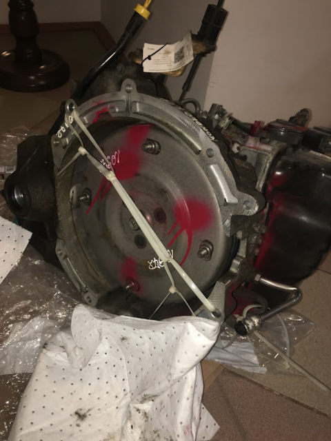

АКПП CD4E от Ford Mondeo III
Очень давно не писал ничего в журнале, так как мазда не со мной. Езжу пока на Xedos 6. Но привести в порядок 626 очень как хочется. Боролся я со своей акпп на ней около 8 лет. Чуть предыстория. Вооб…

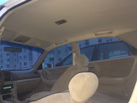

Обтянул потолок
С покупки машины сильно свисал потолок, а после зимы, то полностью отпал) висел чуть ли не на голове. Фоток того что было практически не нашел. Всё это дело надоело. Нашел в своем городе ткань $15…

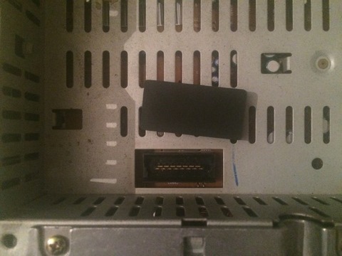

AUX в нашу магнитолу
Как-то я писал раньше про AUX в 626, https://www.drive2.ru/l/3915993/ Но этот метод только для Mazda 6,3, MPV, может и для других, но не для моей машины, т.к. пробовал, не работает(. AUX — воспроизве…

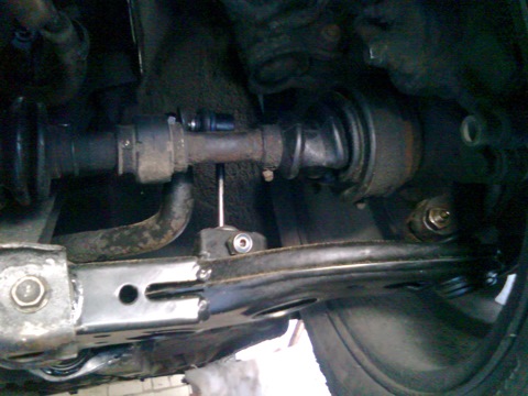

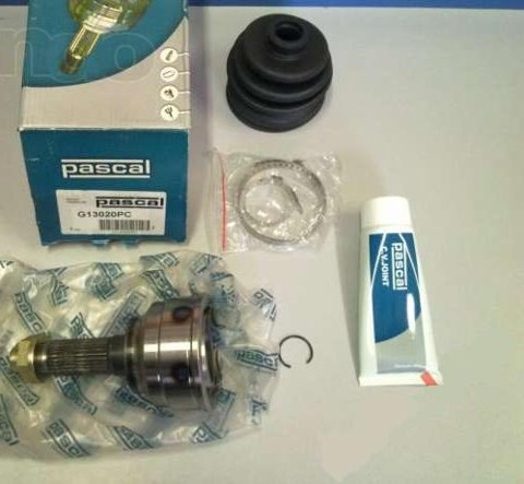

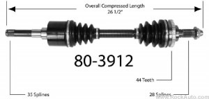

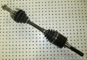

Полетел шрус внутренний
Я полгода назад менял ШРУС наружный левый, ибо сильно хрустел уже на поворотах. Ставил фирмы Pascal. Около месяца назад снова начало хрустеть при повороте, но люфта никакого на наружнем ШРУСе не было…

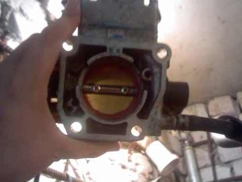

По прежнему проседают обороты(
Как я писал ранее у меня проблемы с холостым ходом. "Утром завожу авто, прогреваю двигатель до рабочей температуры, выжимаю тормоз, включаю режим акпп D, отпускаю тормоз, не жму газ, всё произво…

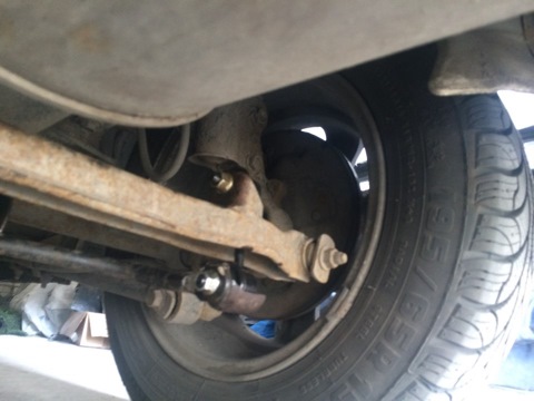

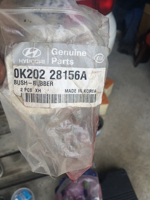

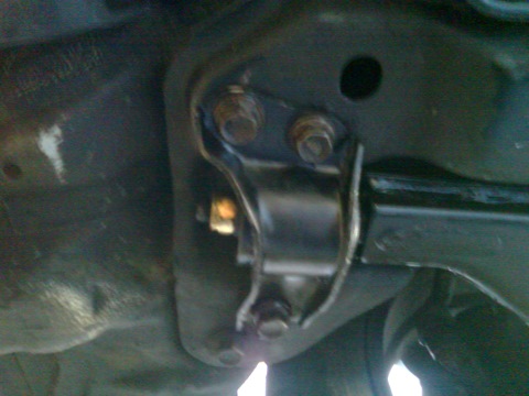

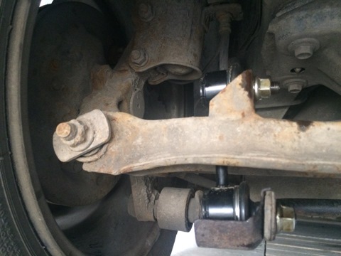

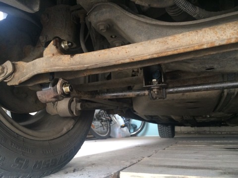

Стойки стабилизатора.
Поменялись, а точнее впервые поставлены задние стойки с тягой стабилизатора. Раньше их не было, тяга была попросту спилена. Не мог выбить болты, куда крепятся втулки, мешали тяги, но все же выбили по…

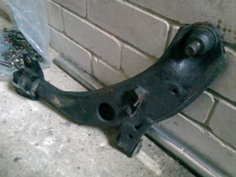

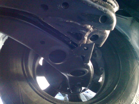

Подгнил рычаг передний левый
Дела были плохи, но быстро наладились. Подъезжаю к гаражу, и что-то сильно начинает стучать под ногами водительскими, залез в яму, а там стойка стабилизатора отвалилась, да и не то что отвалилась, а…

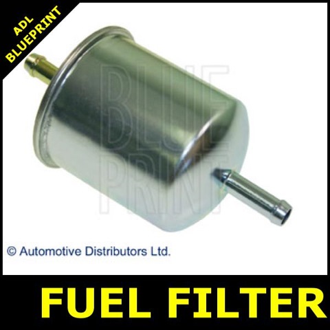

Замена топл.фильтра, pcv, свечи, подшипники
Пробег 170000миль. Расход топлива был большой(16город-10трасса) думал что к чему. По итогу поменял топливный фильтр, сейчас около 12-13 по городу. Фильтр ставил ( Blue Print ADN12316 ). Поменял свеч…

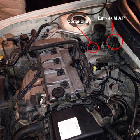

Холостые обороты! continue
Вообщем ищу что служит проблемой того, что колбасит машину при нагрузке. Как писал раньше у меня проблемы с ХХ. Глянул под капотом был отломана трубка от соленоида, которая шла к датчику M.A.P (датчи…

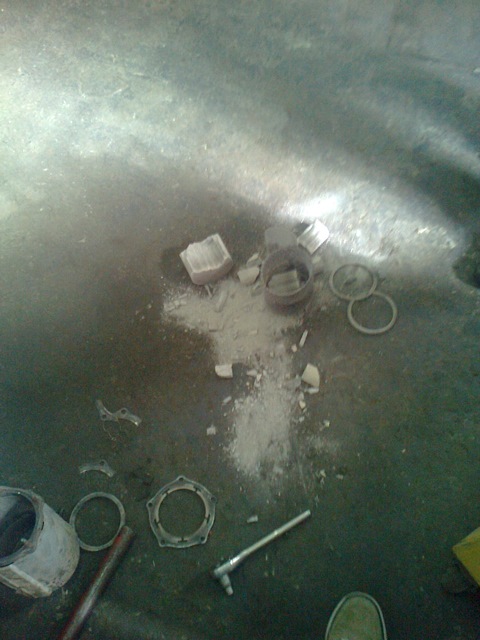

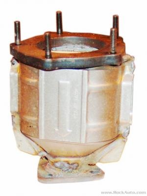

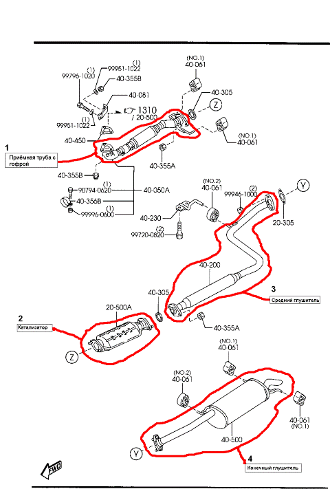

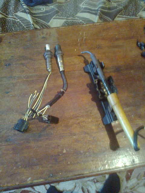

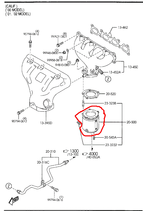

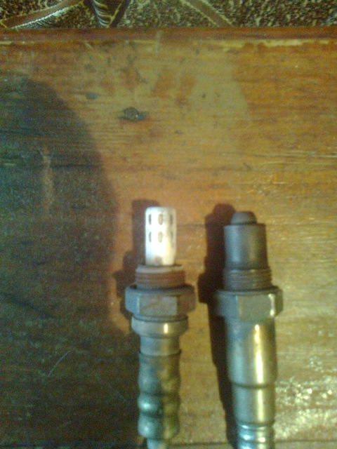

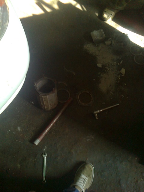

Выбил катализатор.Появилась тяга!
В машине не было тяги на горячую. Как прогреется 2 минуты, начинается рёв после 2000 об\мин и при ускорении тяги совсем нету, не говоря уже о кик-дауне. Со светофора "Таврия" обгоняет. По с…

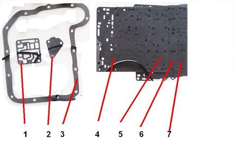

По просьбе опишу процедуру снятия гидроблока с АКПП.
По просьбе DizelLX Начну с того, что саму акпп с машины снимать не надо, там места достаточно, чтобы подлезть между радиатором и гидроблоком. Для полного удобства используй гаражик с ямой. Перед всем…
Поменял ШРУС. Найти подшипник ступицы?!
Сегодня поменял шрус наружный левый. Теперь на поворотах не хрустит ) Узнал, что пришло время заменить подшипник ступицы, с обеих сторон причём. Может кто знает артикул подшипника, или от чего мож…
Катализатор. HELP!
Уже давно меня мучает этот вопрос, с того момента как я сел за руль мазды. Вообщем тяги нету. Дело обстоит так: разгоняюсь как черепаха на светофоре и т.п. местах, потому что боюсь "резкого рёва…
