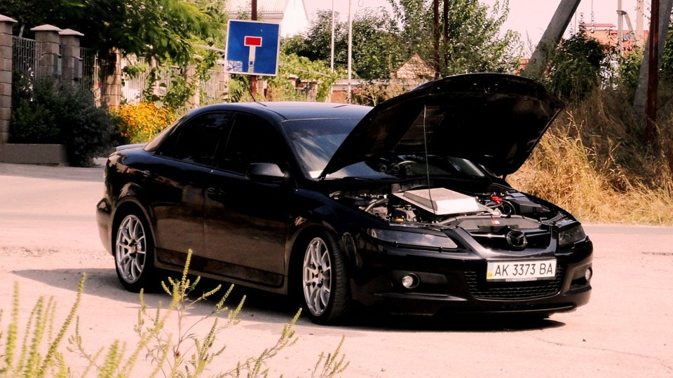

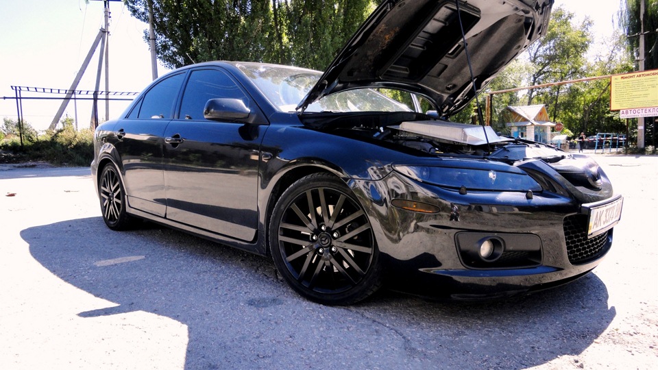

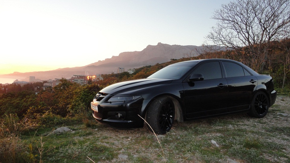

Коротко опишу что сделано по машине:
По стайлингу
1 Диски выкрашины в черный цвет (их я продал)
2 внутренности фар покрашины в черный мат
3 повторители поворотов, отражатели на бамперах задуты тонируюшим лаком
4 установлены ресницы на фары и спойлер на заднее стекло
5 тонировка стекол, очень темная)))
6 установлена коротенькая антенка, вместо стоковой удочки)
7 Установлены би-ксеноновые линзы от новой шестерки
8 установленны светодиодные лампы в задние фонари (задний ход, габариты, стопы, поворотники)
По двигателю

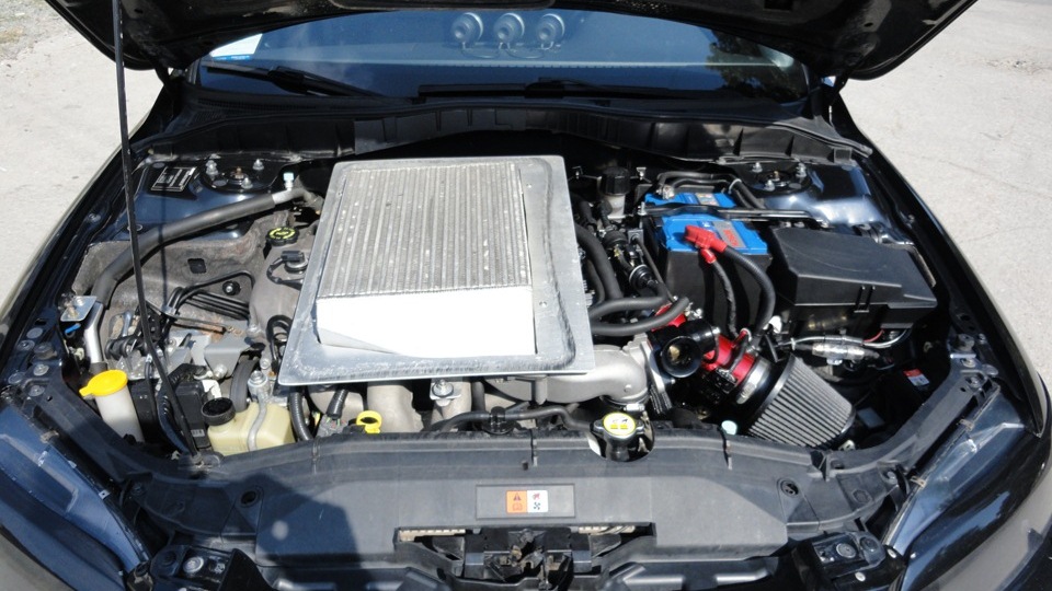

1 стоят усиленные подушки

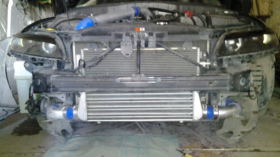

2 фронтальный кулер с пайпингом 2.5"
3 впуск короткий (обрезанный cai) с фильтром cp-e
4 даунпайп cp-e
5 выхлоп магнафло
6 система впрыска водо-метанола
7 перепускной клапан турбосмарт дуал порт
8 установлен турбо инлет пайп cp-e
9 тнвд повышенной производительности "KMD"
10 настроена Сашей Патом

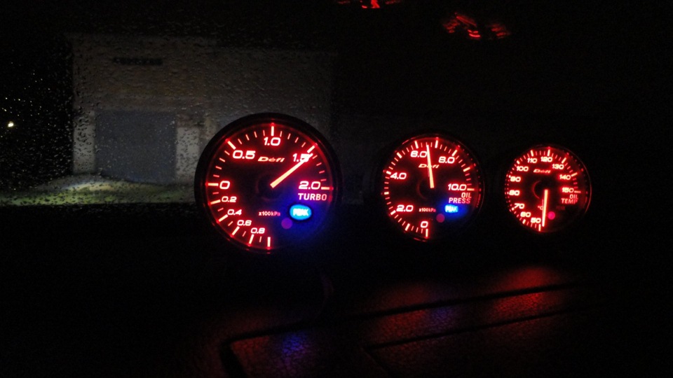

Установленны дополнительные приборы "defi"
По ходовой
1 заниженные пружины eibach
2 амортизаторы bilistein b6
3 усиленный крепеж заднего дифференциала
4 тормозные диски слотированные "Rotora"
5 задний стабилизатор увеличенной жесткости "Whiteline"
6 полеуретановые втулки стабилизаторов
7 ролеуретановые сайлентблоки передних нижних рычагов
Колеса:
Лето advan racing rz 18*7,5 et 48. \\\ 225x40 federal 595 rs-r
зима Сток в черном цвете \\\ 225x45 Goodyar perfomance (эти диски были проданы, т/к не лежит у меня душа к стоковым мпс колесам)
теперь Стоковые диски mazda rx8 18х8 et50 в белом цвете. все с той-же зимней резиной, что и была (к стати очень хороший вариант для мпски и крымской зимы)
