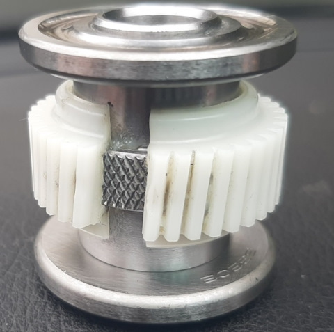

Опять сломалась шестерня редуктора подъема руля.
Опять сломалась пластиковая шестерня редуктора подъема. Поскольку напечатанные на 3D принтере шестерни, по отзывам, долго не живут, хочу восстановить эту шестерню другим материалом. Буду делать форму…
