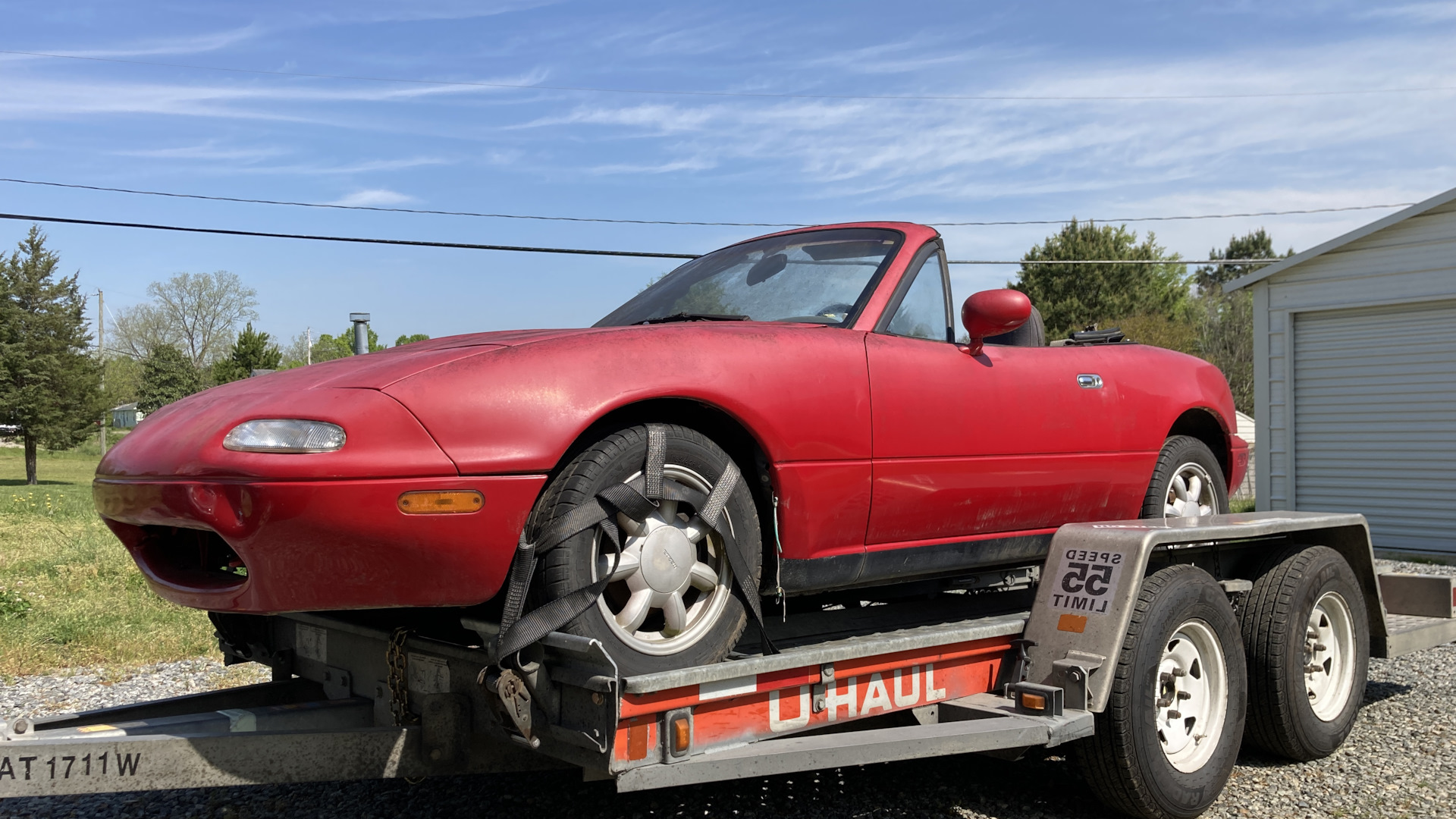

Очередной проект.

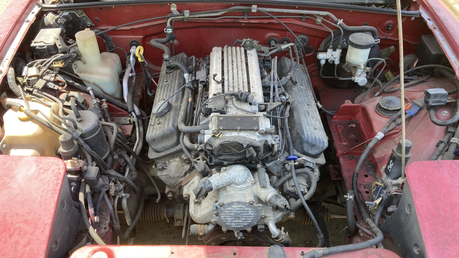

Я конечно понимаю что у меня это уже 3 ведро в стадии "скоро выезд", но ничего не мог с собой поделать, уж слишком сладкая цена. Давно думал про Миату на LSe и тут подвернулся такой недострой на LT1 моторе. Конечно не LS, за то вся сложная работа уже сделана, осталась только проводка.
Вобщем встречайте.
1992 Mazda Miata
LT1 engine from C4 Corvette (300Hp)
4L60E Transmission
Планы:
1. Проложить проводку и завестись
2. Изготовить крадан
3. Система охлаждения
4. Навести порядок под капотом
5. Диски и резина
6. Задний дифф от Кобры (скорее всего)
7. Отмыть и отполировать кузов
8. Салон привести в чувства
9. Новая крыша
10. Каркас
11. Закись?
Поехали…

LT1 не лучший выбор для свапа.
Дорогие и бестолковвые вещи на "морде"
Как тот же оптиспарк и помпа
Я б подарил кому нить тушку мотора LT1 и заменил его на LS1 в сборе с проводкой и впуском .И возни меньше и встанет почти так же .И тунека море, и стоит все дешевле.
Проводку можно тупо купить, но и оригинальная сойдет при небольших доработках
согласен, но т.к. уже стоит и есть проводка под него, то пожалуй оставим его…
Интересный проект, почитаем😌
По поводу проводки, сейчас изучаю тему по переводу Фаера на альтернативный ЭБУ, нашел систему для ЛТ от Holley, Terminator X называется, не смотрел, может проще чем самому делать. Я пока лучше предложения не нашел.
Январь, корвет, how f-con, ecublack и ещё десяток различных стендалон эбу
Январь хорош, но не для вэ8(попарный впрыск в 21 году делать нехочется). корвет хрень полная, программа настройки шлак, по бюджету выходит дорого, лучше тогда халтек. экублек тоже хороший мозг, но в таком бюджете уже выбор большой. Мозгов много, а вот настройщиков мало. Пожтому нужно выбирать тот, который можно без проблем отстроить и за адекватные деньги. Терминатор от Холли встаёт болт-он и прошивки уже есть, подстраивается автоматически, что отметает нужду в установщиках и настройщиках и в комплекте есть всё.
Январь уже давным-давно рулит ве8 с датчиком фаз.
Обучение по лямбде тоже есть.
Холли отличный эбу, если ты в сша
Январь рулит вэ8, но у него попарный впрыск на вэ8, а это не круто. Почему Холли хорош только в США? Цена?
Январь фазированный впрыск на ве8 поддерживает.
В рф холли найти проблематично.
Это хорошо, но я не про фазу, а про то что январь может работать на вэ8 только в попарном впрыске(одновременно задействует форсы на 2 цилиндра) и зажигание тоже вроде попарное получится. На зажигание мне пофиг, идет 2 искры и ладно, а вот когда бенз льëтся в пустую это не хорошо. Из недорогих ещё рассматриваю InventLab. ЭБУ на рынке валом, но подбирать из нужно очень аккуратно и выверено.
Январь может работать на ве8 с фазированным впрыском — 1 форсунка на 1 цилиндр. Зажигание везде почти попарное, не имеет значения, впрыск для экономии топлива и правильной смеси.
А где инфу по январю можно почитать где написано про распределённый впрыск? Мне несколько человек сказали что на в8 только попарный впрыск.
