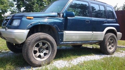

Машина копия двухлитрового эскудо.
Размер колес 35".

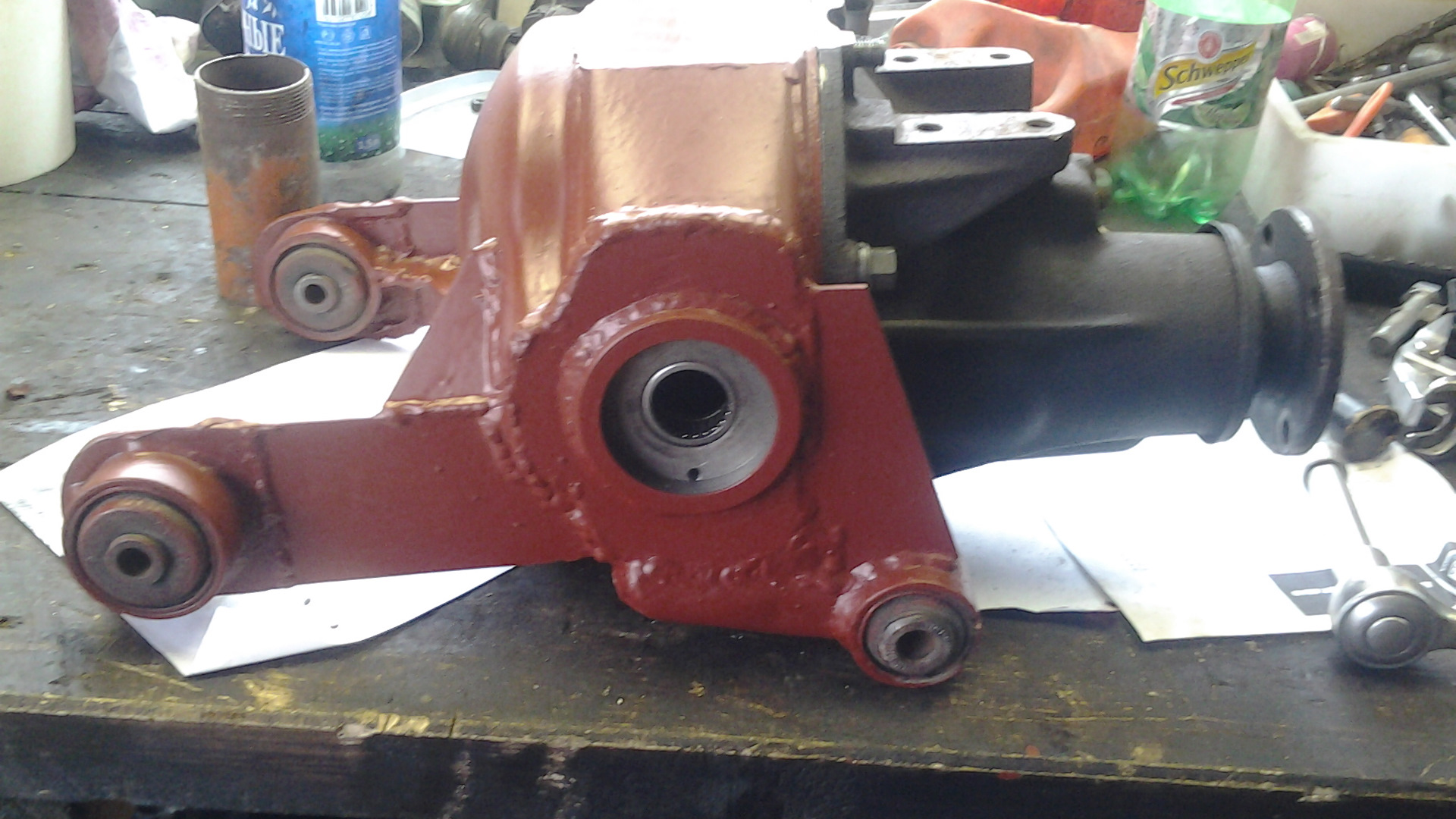

Передний редуктор сделан из заднего моста.

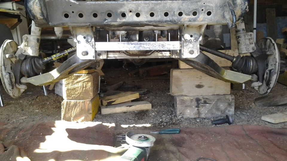

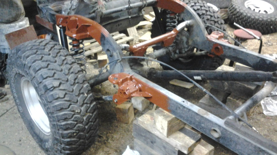

Точки крепления передней подвески перенесены вниз.
Точки крепления А-рычага и тяг заднего моста перенесены назад и вниз.
- Двигатель 2.0 дизельный, 92 л. с.
- Полный привод
- Машина 1996 года выпуска, покупалась в 2012 году
