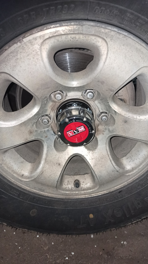

Хабы VVM из Китая
Стояли у меня китайские хабы aisin. Один большой минус — не снять родной диск пока не снимешь хаб, при разблокированном состоянии постоянно слышен шум подшипника когда едешь вдоль стены или шумоограж…

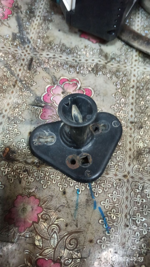

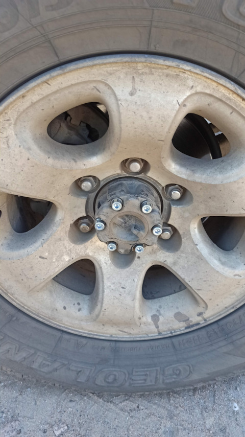

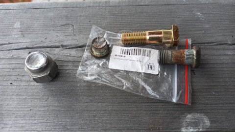

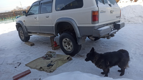

Замена шпилек заднего колеса
При снятии колеса отломились шпильки. Шпильки заказал фирмы SK B108-9 по 69.23 за шутку. Также обнаружил отсутствие двух болтов в барабане. Болты купил в крепежом магазине за 20 рублей Проце…

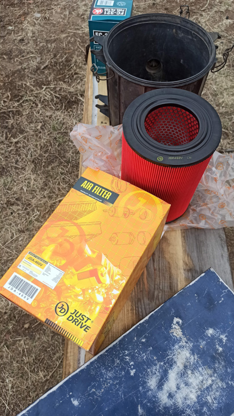

Плановое ТО

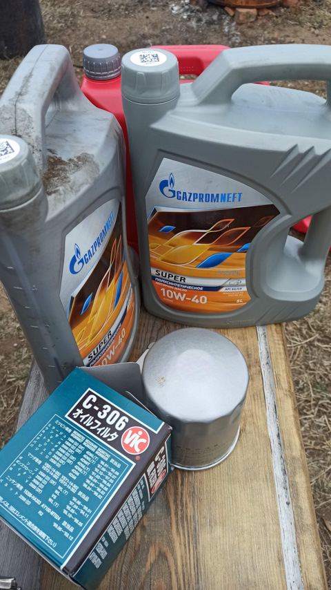

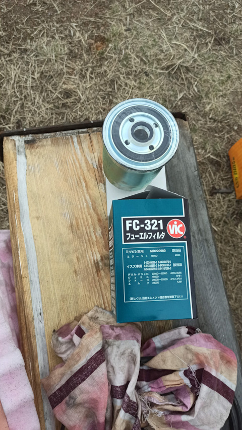

Заменил масло в двигателе: Gazpromneft SUPER 10w-40 (API SG/CD) — 1430 руб (4 литра). Фильтр масла: VIC C-306 — 1030 руб. Воздушный фильтр: JUST DRIVE JDA-460V — 480 руб. Топливный фильтр: VIC FC-321…
+18 фотографий

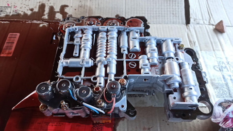

Замена соленоида АКПП Jatco/Nissan (re4r01a)
С зимы периодически загорался на панели приборов HOLD и через какое-то время стал моргать постоянно. На машине это сказалось резкими переключениями АКПП. Для диагностики под капотом с левой стороны п…

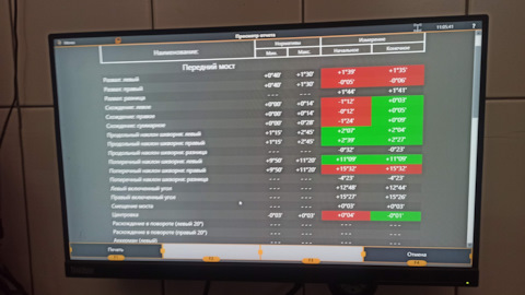

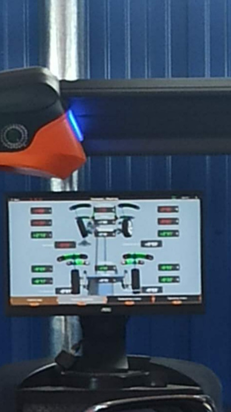

После ремонта рулевой

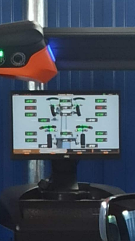

Больше половины сто отказываются браться за развал-схождение из-за не желания делать сложную работу, в последнюю очередь позвонил в автотрейд и на удивление получил ответ "приезжайте". М…
+3 фотографии

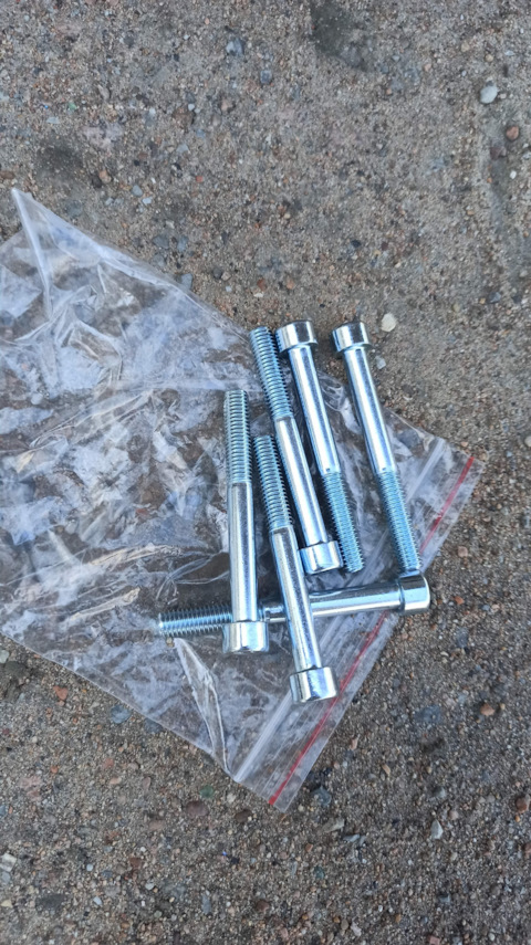

Болты
Купил наконец-то болты под шестигранник. Взял обычные в крепежных изделиях с длиной резьбы 70мм. На дроме за черные просят 599 за 6 штук, там кончено качество металла, но жаба против. Да еще пок…

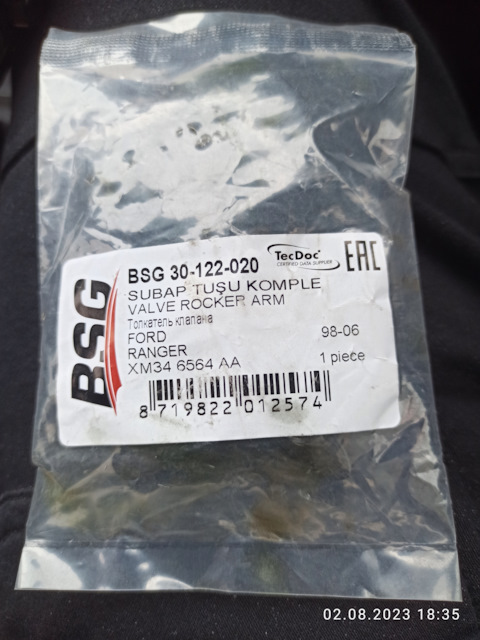

Толкатель клапана, рокер
Перед поездкой на Алтай решил "отрегулировать клапана". Все было хорошо до 4 цилиндра, но при откручивании гайки отломилось ушко рокера и улетело в неизвестном направлении. Поиск под распре…

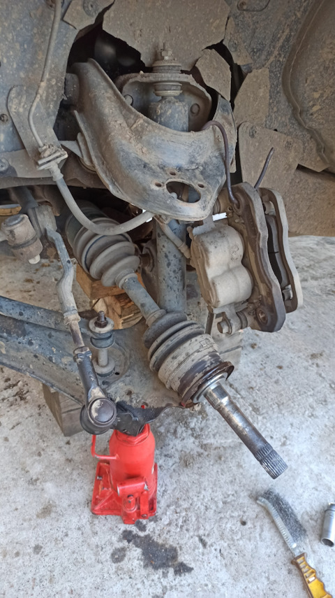

Замена ступичных подшипников и нижних шаровых
На скорости от 80 появился шум самолёта и ощутимая вибрация в руль. Менял в два этапа: 1. Подшипники и сальники со снятием ступицы, при снятии выявил усталость нижних шаровых. 2. Заказал шаровые и че…

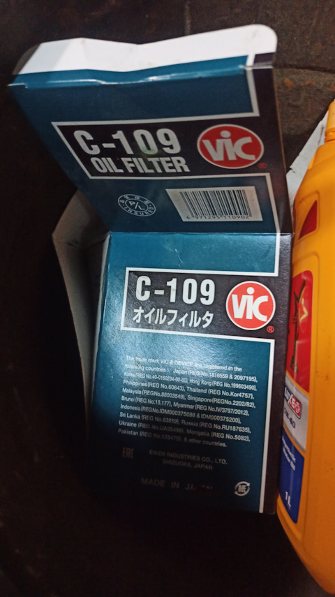

Замена масла
Время пришло поменять масло, меняю раз в 6000. Покупаю 7 литров, заливаю 6.5 литров и половинка остаётся на всякий случай Цены:
