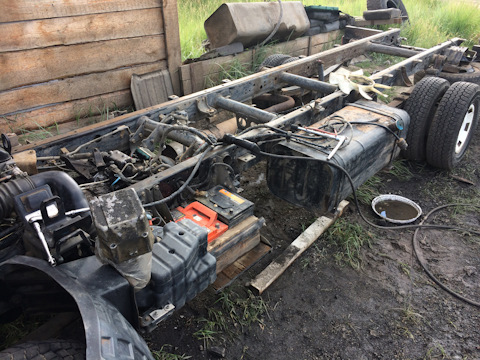

[1] Плановый ремонт
Давно планировал начать ремонт. Вот, наконец, приступил. В планах покраска рамы, кабины, кузова. Замена рессор, ремонт кузова, ремонт аппаратуры и многое другое. Пока сняли кузов.
