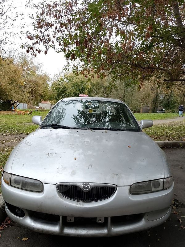

Купил в 2023 году зимой. Когда брал, троила ужасно, вся тряслась и в салоне воняло выхлопными газами, задние арки сгнили, кондей и абс сдохли, фара отпадывала. По итогу оказалось прогар во втором цилиндре, мёртвые провода, мёртвый дмрв и дпдз, кислородник кончился ещё давно, выкрутился без резьбы, а кондей не работает из за недостающего кусочка трубки магистрали.
Короче поменял гору датчиков, провода, гбц поставил б/у, заменил масло в коробке (супер неудобно его там в принципе менять) теперь работает как часы, переварили мне арки, покупал их на озон, но осталось сделать:
