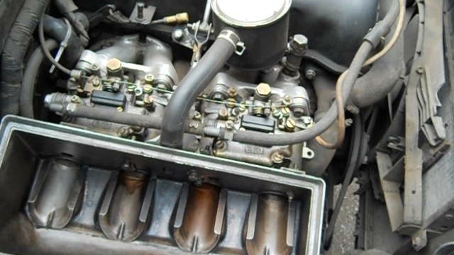

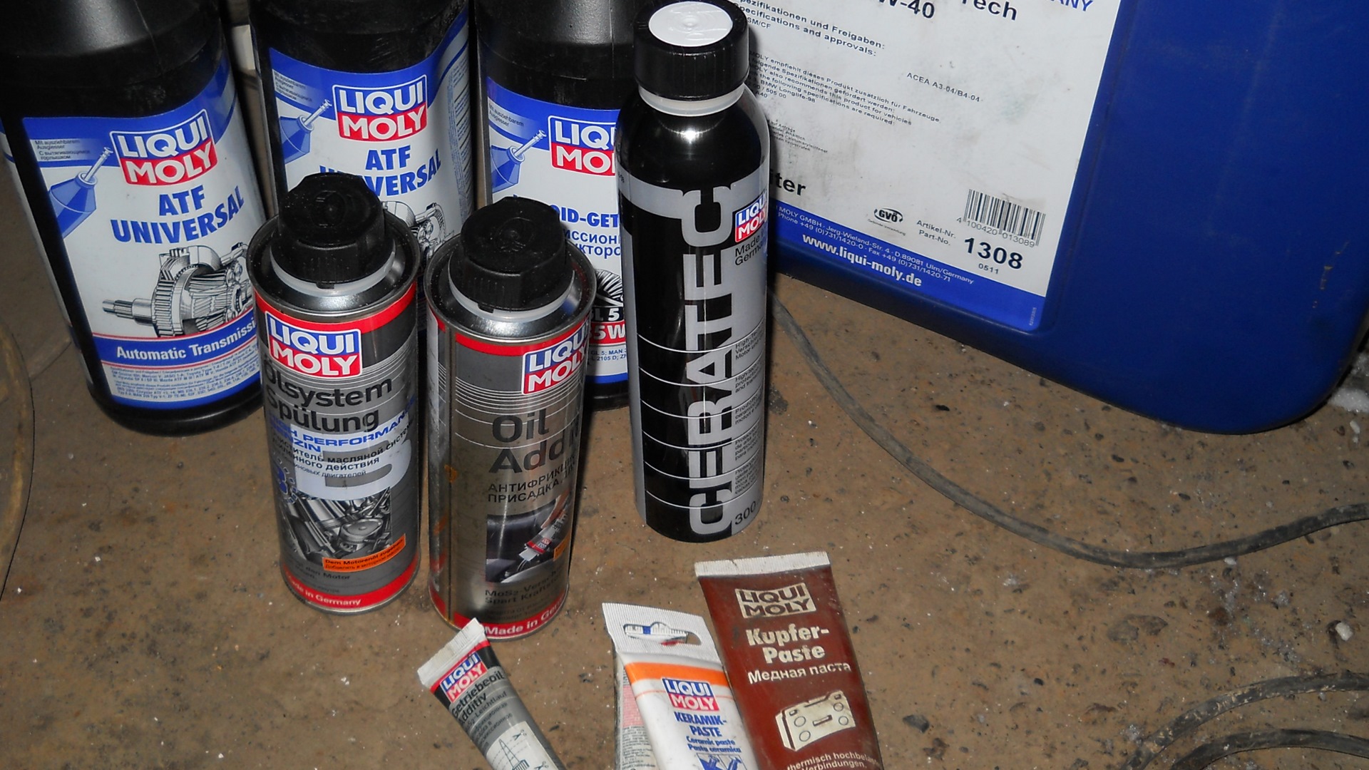

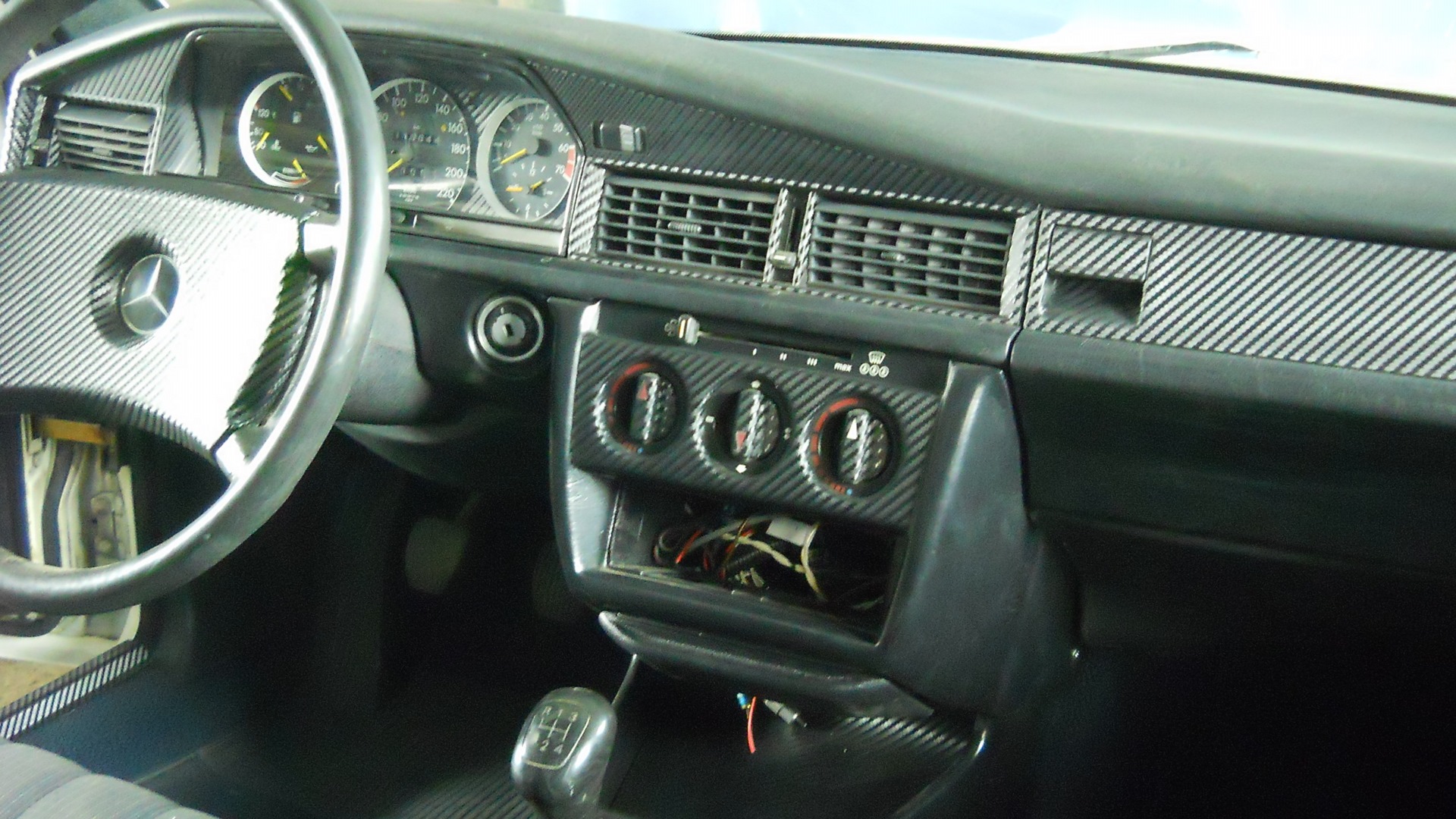

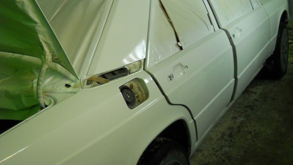

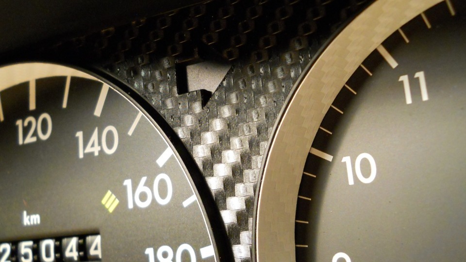

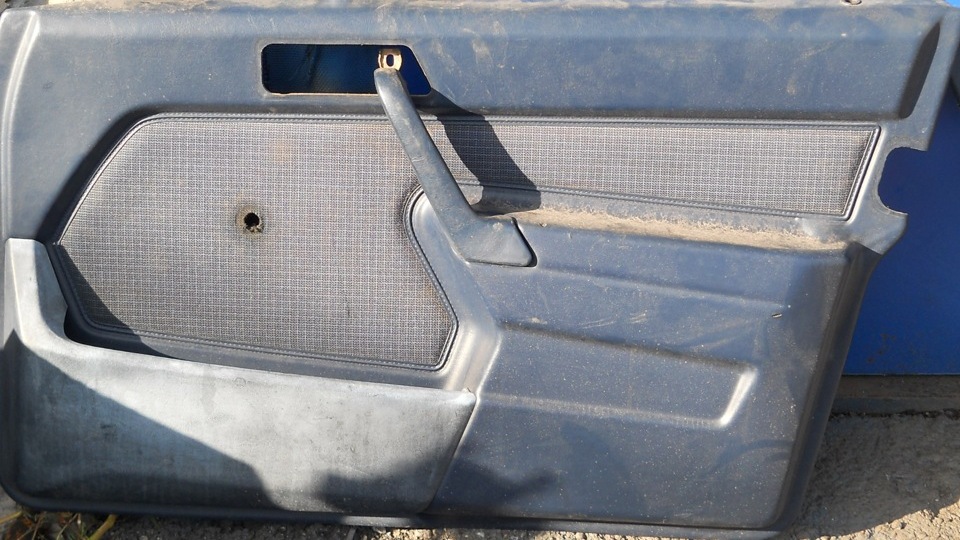

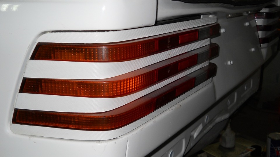

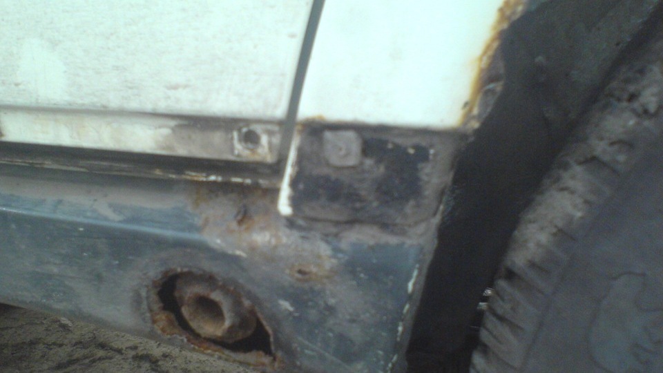

Разобран весь кроме сердца. Вырезано все, что напоминало ржу. Залатан по-уму. Шрусы и шаровые подновлены. Убраны поддомкратники в порогах, перенесены под порог. 6 литров мовиля в скрытые полости, 2 банки уникального ферана по сварке, перебраны суппорта и нашпигованы медной пастой да керамикой. Химия использовалась в основном вашеми по кузовщине, в механике только ликви моли. Облит в белый базовый (цвет подбирался под винил 3Д аля-карбон), собирается салон и перетягивается (смена цвета по салону с синего на черный) деталировка винилом аля-карбон. В дальнейшем Стромберг в топку, будет Dellorto DHLA40 настроенный на нижний подхват и сразу плюсом 30-40л.с. и компрессор на электромуфте. Подготовлена проводка под нормальную музыку, звукотепло по полу, свитером все кромки панелей. Водительское Recaro сменил анатомию под себя, боковая поддержка и жесткая поясница, да приподнял передний край. В общем ковш получился.
Работы ведуться полным ходом, там где "для дяди Васи" собралось бы, тут перфекционизм не позволяет халтурить.
