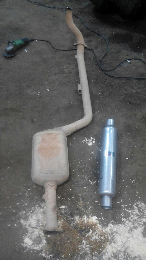

удаление катализатора
Ездил как Газель с порванным глушаком — надоело. + была ошибка по эффективности катализатора. заказал Стронгер (он же пламегаситель) 550х55х90 артикул для заказа: STAL105 заказ пришел, подъемник в ар…

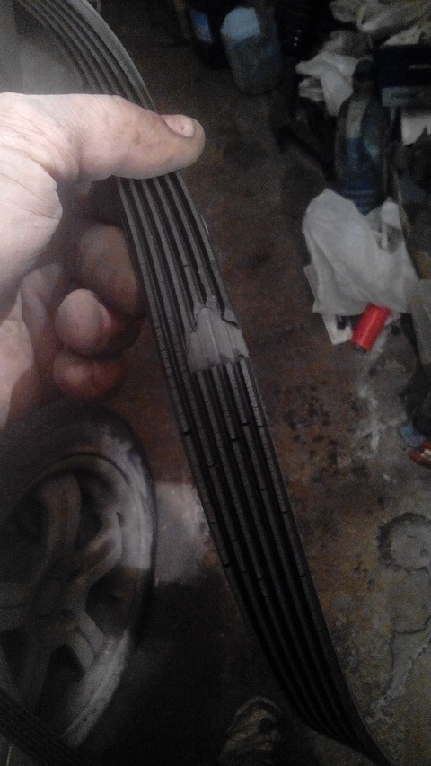

Замена прокладок натяжителя цепи, ремней, роликов, сальника + шланг ОЖ
После замены масла в прошлый раз заметил: замену уплотнительных колец натяжителя цепи. переднего сальника коленвала . патрубка помпы . чистка и разбор компрессора с заменой масла . замена приводного…

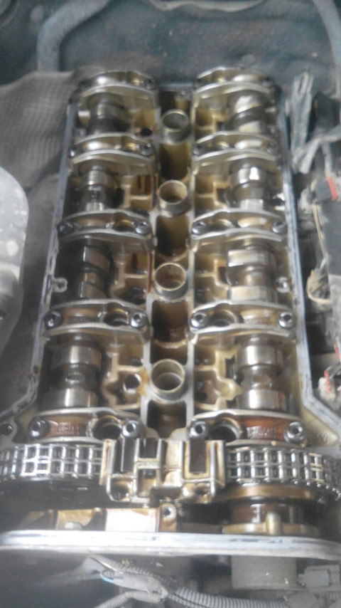

Состояние двигателя + замена масла
Начал напрягать утром звук : как будто цепь не натянута… думал и на магнит и на муфту и на натяжитель и на растянутую цепь…так же звук появлялся и на горячую, если долго ездишь.прям в работе двигател…

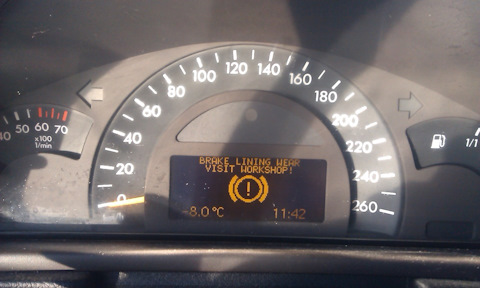

Вопрос про Brake Lining Wear
после замены задних колодок — не увидил проводов под датчик износа колодок. после осмотра передних — нашел один датчик на переднем левом колесе — заменил на новый (старый был сломан и не работал) . П…

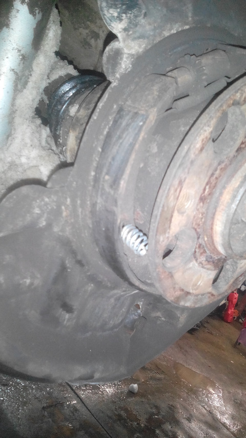

Задние тормоза + ручник
Ездил и не парился пока не заскрипел зад, начал подклинивать даже. Ручник нажимаешь — становится тише и не клинит. Вывод : что то с колодками ручника в правом колесе. Оказалось выпала /сгнила пружинк…

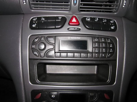

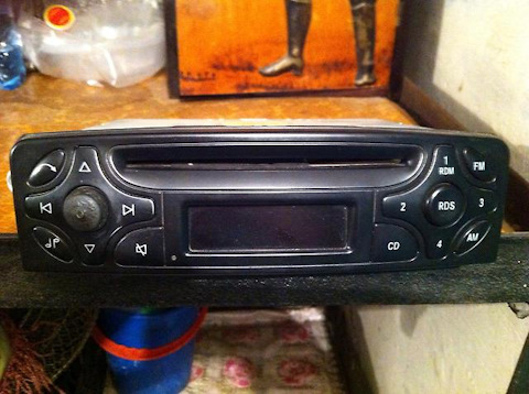

в поисках штатной магнитолы
Всем спасибо, штатная балалайка куплена сдохла китайская балалайка, которая досталась с авто. ищу штатную: и еще вопрос: такая магнитола тоже ставится штатно и играет? или к ней надо какой…
