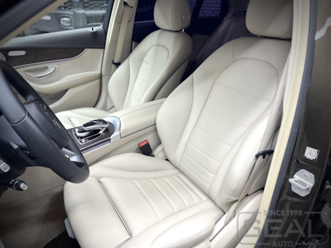

Новая кожа
Перешил салон в кожу, раньше были вставки из алькантары, всё это круто! но быстро убивается и меня не устраивало. Отдал в ателье, ребята сделали всё качественно, светло бежевая кожа с перфорацией и…

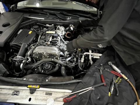

как устроен управляемый термостат M274
Двигатель стал долго прогреваться, на ходу температура 60-70 градусов, поднималась только при выключении печки ! Замена заняла около 3 часов сложного ничего нет, снимаем старый, ставим новый оригина…

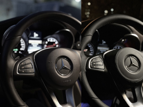

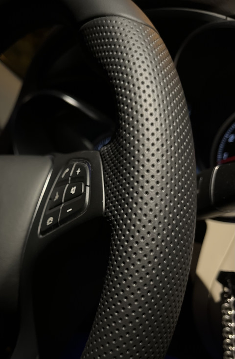

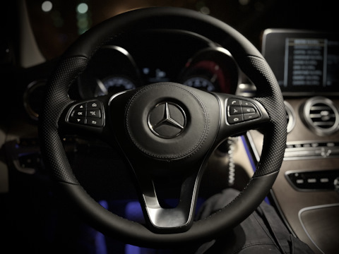

Руль
Зашили качественной кожей, подушку тоже. Стало хорошо

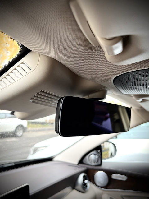

Безрамочное зеркало
✔️Зеркало без рамок с w222(рест) —— ✔️По крепежу встаёт как родное, по проводке не подходит, так как управление в нём, через Can-шину, пришлось разбирать и переделывать. Микрофоны из родного зеркала…

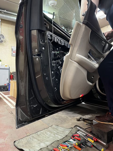

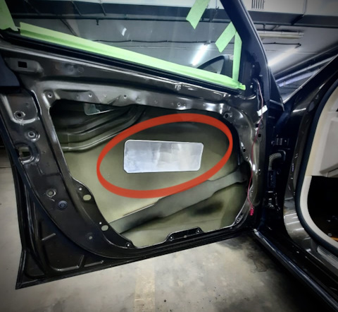

Шум{оFF}
⭐️зашумил двери -помыли, просушили, обезжирили, укатали! 1-слой🔹Вибра (ШумоFF m3) 2-слой🔹Тепло-Звукоизоляция (ШумоFF Комфорт 6) 3-слой🔹В карты Шумопоглотитель Герметон А30 — ✔️сделано аккуратно,…

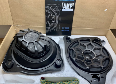

Акустика AMP 200/100 mb
Заменил акустику на AMP Динамики встают полностью на штатные места, усилитель убираем под бардачок, идеально встаёт, вход с высокого уровня, мощность выставляем чуть больше середины, что бы СЧ на ма…

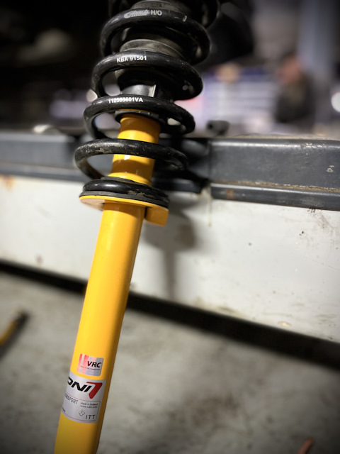

Koni + Eibach -35
Меняем штатные амортизаторы на кони спорт, разница есть! у коней, опора пружины смещена на 1 см ниже, поэтому и пружины встали как положено ! машина еще немного упала, примерно на тот же 1см ! А ход…

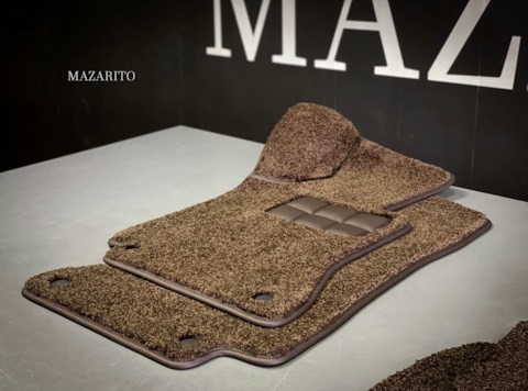

ТоП Ковры в w205
Сделал на заказ толстенные 2.5см! ворсовые ковры на шумоизоляционной подложке! — тяжёлые, качественные, улеглись лучше заводских. ! 🔝Цвет тёмно коричневый, идеально вписались в интерьер! Высокий во…

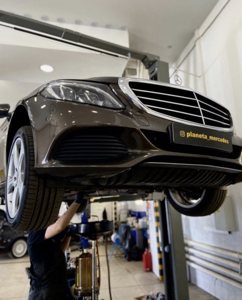

Замена масла в АКПП
Плановое ТО, замена масла в АКПП, запчасти оригинал, фильтр, прокладка, масло и тд. За всё под ключ, вместе с работой вышло 26 тр + 2 тр замена масла в редукторе Машину обслуживаю в Планета Мерсед…

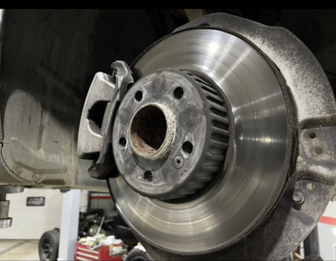

Тормоза !
Пришло время обслужить тормозную систему ! Решил сразу заменить в круг, диски и колодки (перед + зад) всё оригинал, так ценник вполне вменяемый! Диски перед -12500 комплект Диски зад -11000 комплек…
+4 фотографии

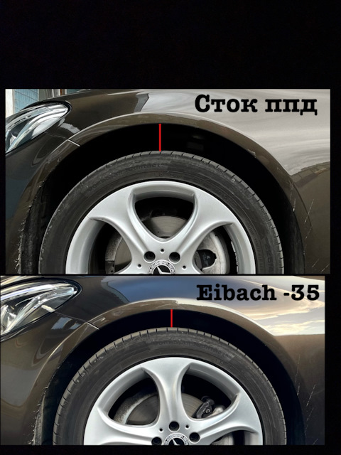

Eibach -35
Заменил жесткие и высокие пружины ППД (482) на Eibach -35 Замена не сложная, пружины встают идеально на свои места, делаем сход развал и готово ! Давление 2.3 во всех колёсах, для комфортной езды.…

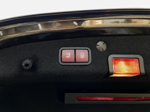

Электро багажник
⭐️ эл. Привод и доводчик багажника ! -все комплектующие оригинал ! -подключается и устанавливается на штатные места, активируется старом Работает отлично, открывается- закрывается с кнопки или с бр…

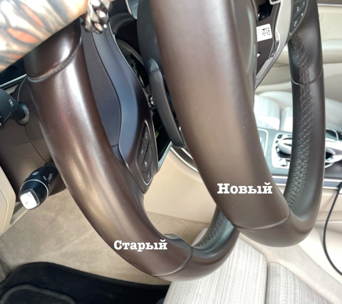

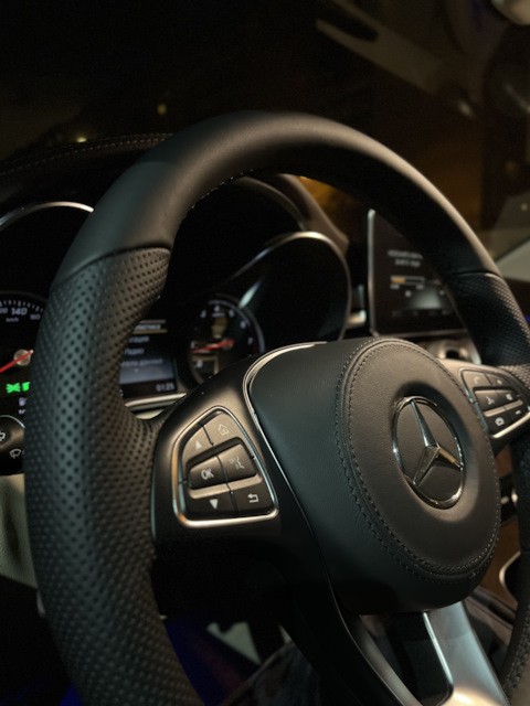

баранка
Обновил руль, родной в целом то нормальный, только ушла заводская матовость кожи. стал блестеть . хотел перешить, потом случайно нашел на авито такой же новый руль ! Многие меняют стоковые баранки на…

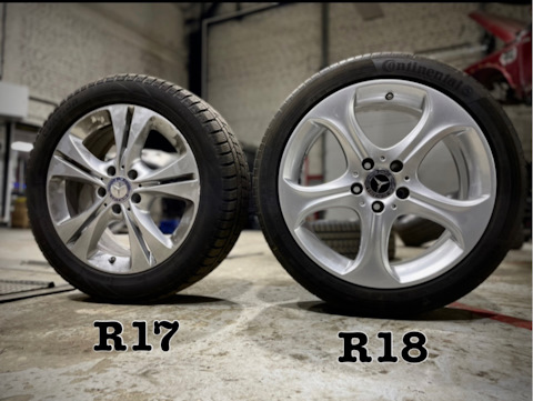

колеса от w205 c300👌
Сменил r17 на r18 -Перед 225/45 ( 7.5 / ет44) -Зад 245/40 (8.5 / ет56) Колёса оригинал, новые! дизайн простой ! Классика ! Датчики синхронились без проблем ! Резина Cоntinеntal Spоrt Contасt 5 МО…
